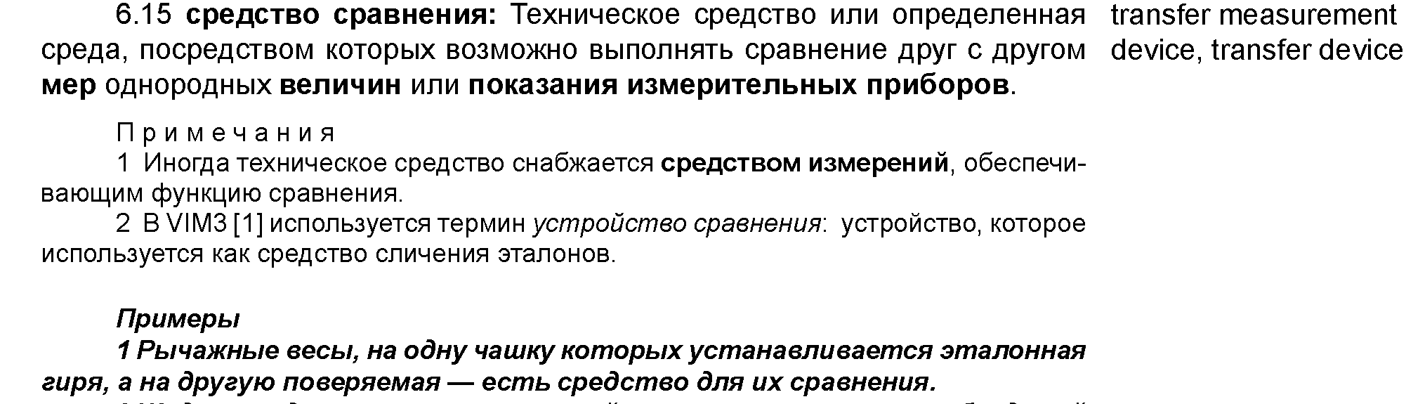

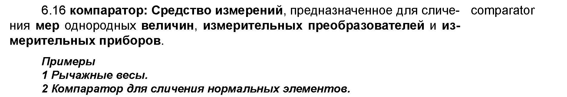

владимир 332 1350 Опубликовано 9 Декабря 2021 Жалоба Опубликовано 9 Декабря 2021 4 часа назад, Lavr сказал: А, если Вы про эталон массы, то компаратор входит в состав эталона. А Вы думали, что только гиря? Удивляете с каждым разом. ГПС по массе посмотрите пж-та...и про понятие "компаратор". Можно не буду "разжовывать"? P.S. Одно радует , что наконец-то вроде бы вы поняли отличие понятие "массы" от "веса" + Цитата

Lavr 547 Опубликовано 9 Декабря 2021 Жалоба Опубликовано 9 Декабря 2021 3 минуты назад, владимир 332 сказал: Удивляете с каждым разом. ГПС по массе посмотрите пж-та...и про понятие "компаратор". Можно не буду "разжовывать"? P.S. Одно радует , что наконец-то вроде бы вы поняли отличие понятие "массы" от "веса" + Что ни будь умное бы сказали, а так просто выпендрились. Цитата

владимир 332 1350 Опубликовано 9 Декабря 2021 Жалоба Опубликовано 9 Декабря 2021 2 часа назад, владимир 332 сказал: 7 часов назад, Lavr сказал: А, если Вы про эталон массы, то компаратор входит в состав эталона. А Вы думали, что только гиря? Удивляете с каждым разом. ГПС по массе посмотрите пж-та...и про понятие "компаратор". Можно не буду "разжовывать"? но, судя по всему придется 2 часа назад, Lavr сказал: Что ни будь умное бы сказали для "умника" РМГ 29-99 Цитата 6.21 компаратор deKomparator en comparator fr comparateurСредство сравнения, предназначенное для сличения мер однородных величин. П р и м е р ы 1 Рычажные весы. 2 Компаратор для сличения нормальных элементов ... 6.20 средство сравнения Техническое средство или специально созда- ваемая среда, посредством которых возможно вы- полнять сравнения друг с другом мер однородных величин или показания измерительныхприборов. П р и м е ч а н и е — Иногда техническое средство снабжается средством измерений, обеспечивающим функ- цию сравнения. П р и м е р ы 1 Рычажные весы, на одну чашку которых устанавли- вается эталонная гиря, а на другую поверяемая, — есть сред- ство для их сравнения. ... РМГ 29-2013 VIM3 Цитата 5.9 (6.8) устройство сравнения англ. transfer measurement device, transfer device фр. dispositif de transfert, m устройство, которое используется каксредство сличения эталонов ПРИМЕЧАНИЕ Иногда в качестве устройств сравнения используют эталоны. ... Цитата
