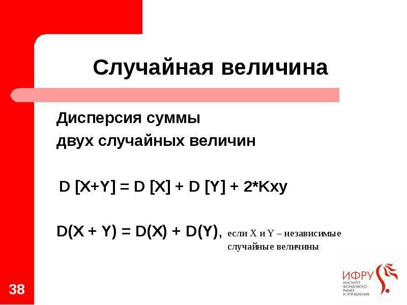

libra 558 Опубликовано 15 Августа 2018 Жалоба Опубликовано 15 Августа 2018 (изменено) 18 часов назад, Дмитрий Борисович сказал: Теория вероятности: Отсюда следует два крайних случая: 1. При коэффициенте корреляции Кху = +/- 1 составляющие суммируются алгебраически ... 2. При коэффициенте корреляции Кху= 0 составляющие суммируются геометрически.... Я вам о НСП, а вы отвечаете о дисперсиях. О коэф. энтропии забыли? И после этого будем раассуждать об "идеализме" КП? И приведенные вами формулы содержат ошибки. Первая формула должна иметь вид D(x+y)=SQRT[D(x)^2+D(y)^2+2*K*D(x)*D(y)] Изменено 15 Августа 2018 пользователем libra Цитата

Специалисты Дмитрий Борисович 1016 Опубликовано 15 Августа 2018 Специалисты Жалоба Опубликовано 15 Августа 2018 Только что, libra сказал: Первая формула должна иметь вид Таки Цитата В статистике для обозначения дисперсии часто употребляется обозначение (сигма в квадрате). Это уже потом будете корень квадратный извлекать.... " Ох Вы там да балуетесь... ох до извлекаетесь.." (С) Цитата
Специалисты Дмитрий Борисович 1016 Опубликовано 15 Августа 2018 Специалисты Жалоба Опубликовано 15 Августа 2018 Только что, libra сказал: Я вам о НСП, а вы отвечаете о дисперсиях. Неисключенная систематическая погрешность - величина случайная.... поэтому и дисперсии... Цитата
