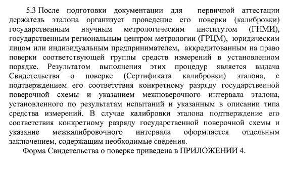

Т.е. все ЦСМ и МСЮЛ которые применяют эталоны производства СССР нарушают по вашему? и почему  вы не дописываете, что это действует только для СГРОЕИ. Не все си применяются в СГРОЕИ их можно применять и без свидетельств. А вот Поверка входит в СГРОЕИ, но 734 постановление и приказ 36 допускает использовать СИ не в реестре. Первичные эталоны утверждаются, а все остальные аттестовываются (и могут быть не УТСИ и калиброваться)
Поделиться этим сообщением
Ссылка на сообщение
Поделиться на других сайтах
1 час назад, Логинов Владимир сказал:
Сфера распространяется на измерения. Не назовете пункт сферы для поверки?
Ссылка на сообщение
27 минут назад, Ника сказал:
5. Сфера государственного регулирования обеспечения единства измерений распространяется также на единицы величин, эталоны единиц величин, стандартные образцы и средства измерений, к которым установлены обязательные требования.
6. Обязательные требования к измерениям, эталонам единиц величин, стандартным образцам и средствам измерений устанавливаются законодательством Российской Федерации об обеспечении единства измерений и законодательством Российской Федерации о техническом регулировании. Обязательные требования к единицам величин, выполнению работ и (или) оказанию услуг по обеспечению единства измерений устанавливаются законодательством Российской Федерации об обеспечении единства измерений.
