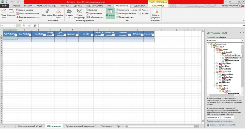

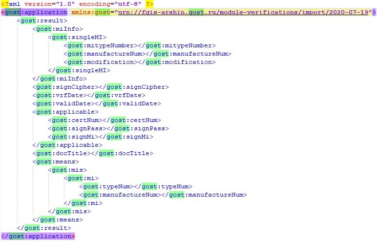

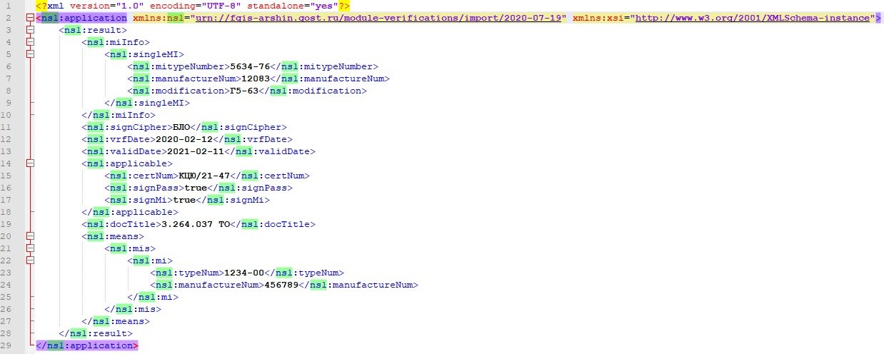

У меня и старый и новый личный кабинет работает.... Только голова кругов от нового лк... Посмотрела xml-файл... открыла его в экселе... Там без литру не разберешь... Может АСУПщиков-супчиков привлечь к разработке дополнения к эксель?! Чтоб одну кнопульку нажать и вот тебе готовый годный xml-файл вместо xlsx???

Ну не знаю... Из эксела файл перегнать в csv с заменой кодировки - эт обычный пользователь может сделать... А вот xml-структуру без должной подготовки... Не каждому под силу... Возможно придётся поштучно вносить....

так создатели этого портала уверены что  "xml открытый формат, хорошо описан и нет никаких проблем в любой организации написать соответствующую программу для создания файла"

Там (при внесении через ЛК) можно будет добавленные записи, как шаблоны использовать на типы, и только номера приборов менять.

Да, xml хороший язык разметки, можно даж и в блокноте строчить... И компелировать не нужно (лишь бы они до этого не дошли)... Но не работа метрологов писать многострочные коды...

Очевидно, что Аршин затачивается под то, что вносить данные будут или единичными записями (что очень маловероятно) сами метрологи или с помощью специального метрологического ПО, которое само будет генерить нужные файлы для передачи, а то и просто передавать через API (в будущем).
