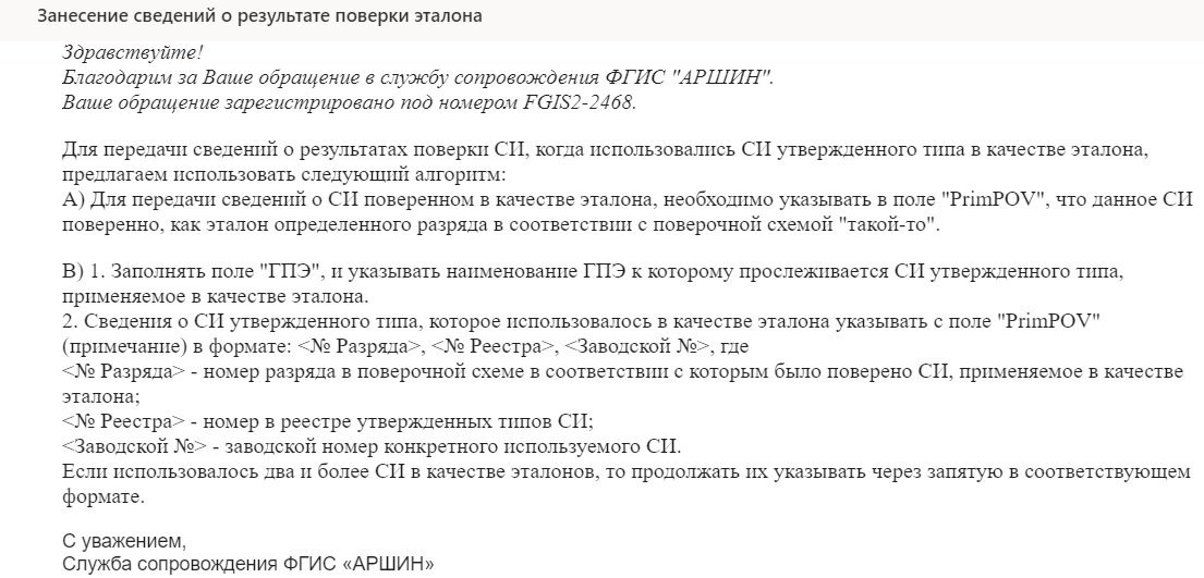

Уважаемые метрологи! Не смогла найти информации ... Подскажите, где и как сейчас в Аршине отображена информация об ЭЕВ, которые теперь не подлежат аттестации, а просто поверяются в качестве эталона?
Ситуация следующая: выдано свидетельство о поверке в качестве эталона. С помощью данного эталона уже были проведены работы по поверке, при попытке передать данные в Аршин, "плюнули" назад, с указанием,что информации по эталону нет.
При отправке в строку эталонов было вписано наименование и заводской номер из свидетельства о поверке на эталон, а не как раньше (номер присвоенный при аттестации).
1 час назад, abdullaev1989rh@yandex.ru сказал:

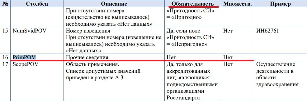

Ответ начинается со слова "предлагаем использовать", из чего делаю вывод что обязательных требований по заполнению этого поля нет.
8 часов назад, abdullaev1989rh@yandex.ru сказал:
Спасибо, попробую отправить данные по описанной схеме. Вот только в Аршине до сих пор не внесли данные о нашем поверенном эталоне...
В 18.06.2020 в 10:59, Dots сказал:
имеете право не заполнять
