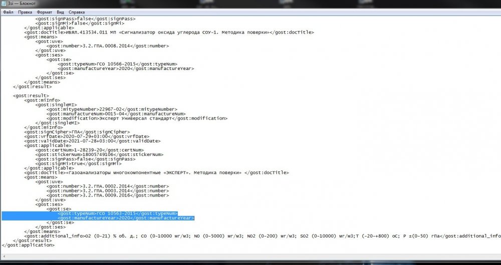

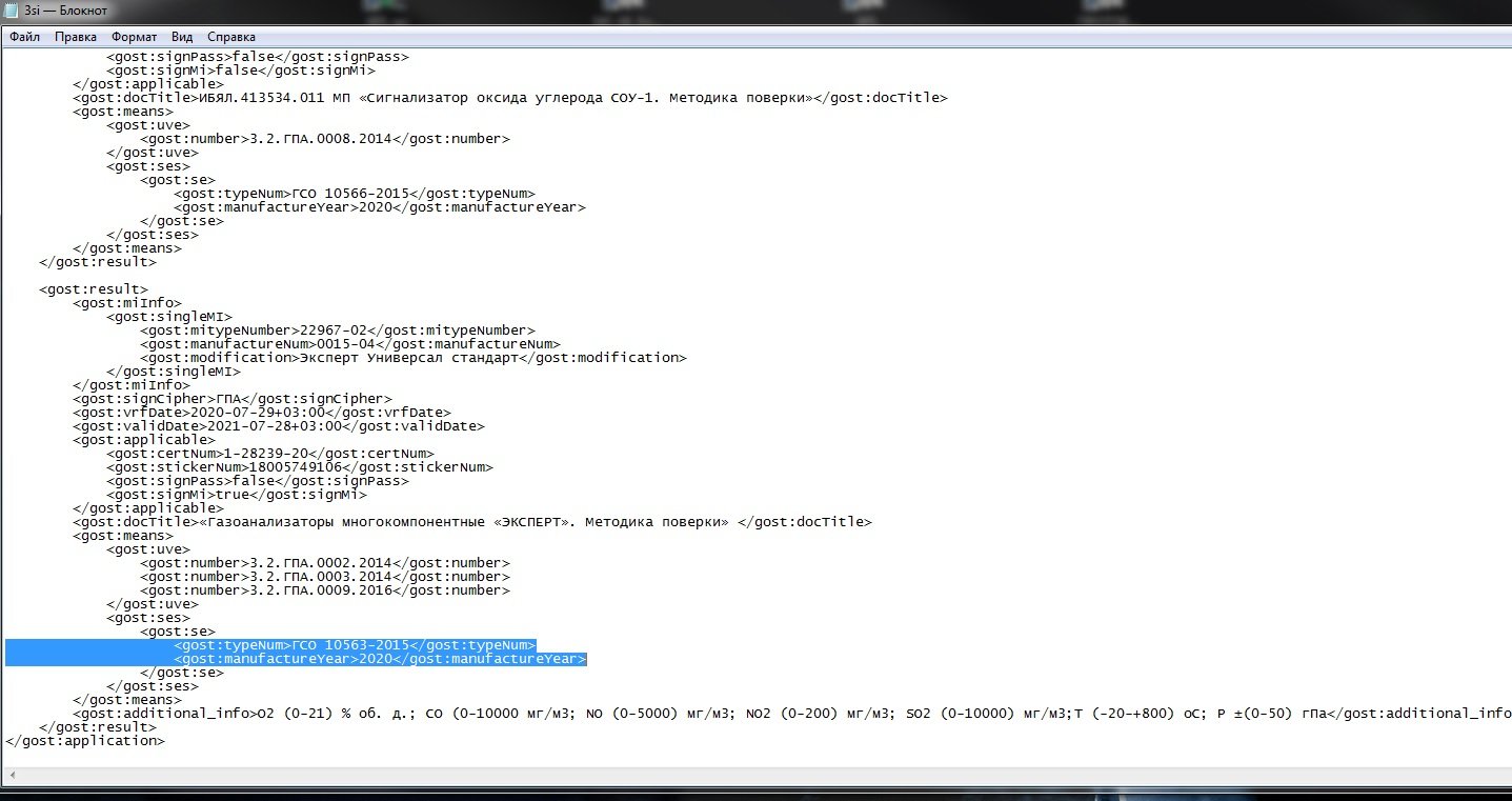

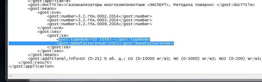

21 минуту назад, Kimberly сказал:
все получилось, только пришлось исправить уже в блокноте, он почему то год ГСО перенес в год, запись должна быть как на первом фото, а он делает как на втором
В номере ГСО через дефис не год указан?
Только что, AQZWSX сказал:
год под которым он зарегестрирован, но он является частью номера ГСО, а сам год выпуска ГСО сейчас этот 2020, грубо говоря все свежие.
