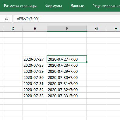

44 минуты назад, Оксана Долгая сказал:
кто знает как задать в экселе дату в формате с таймзоной? 2020-02-12+03:00
столбец E должен быть текстовый, но проще тайм зону потом макросом добавлять
Только должно быть не +7:00, а +07:00. Ошибся

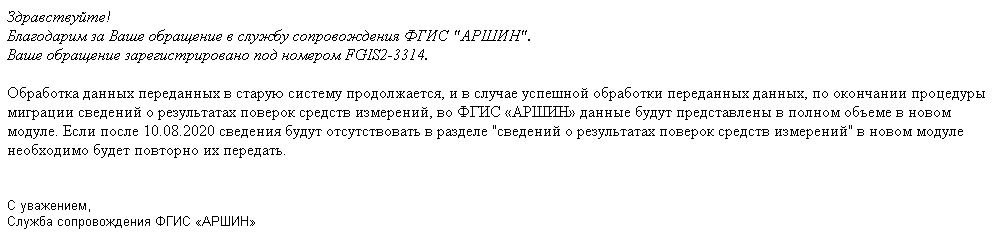

Написал в техподдержку запрос: будут ли загружены данные, отправленные пакетами за 21-24 июля. Мне ответили, что загрузится все до 3 августа.
"В период с 08:00 часов 25.07.2020 г. по 00:00 часов 03.08.2020 г. будет недоступна информация о результатах поверок средств измерений. Сведения, поданные к учету с 14:00 25.07.2020 г., будут доступны в штатном режиме. С 00:00 03.08.2020 г., по окончании процедуры миграции сведений о результатах поверок средств измерений, во ФГИС «АРШИН» данные будут представлены в полном объеме."
С уважением,
Служба сопровождения ФГИС «АРШИН»
Изменено пользователем Zeleont
13 часов назад, Zeleont сказал:
С уважением,
Мне ответили, что нужно ждать до 10 августа

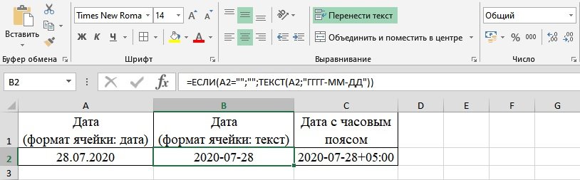

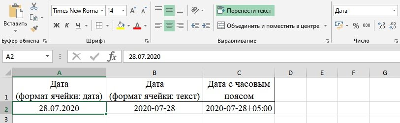

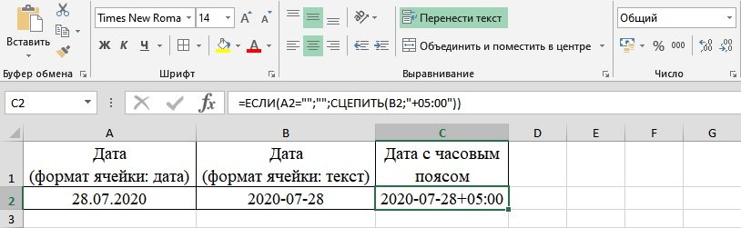

14 часов назад, Оксана Долгая сказал:
Вам сначала нужно перевести дату (А1) в текст (В1) - файлы 1 и 2.
Потом к дате в тексте (В1) присоединить часовой пояс (С1) - файл 3.
Лист Microsoft Excel.xlsx

2 часа назад, abdullaev1989rh@yandex.ru сказал:
спасибо огромное.
