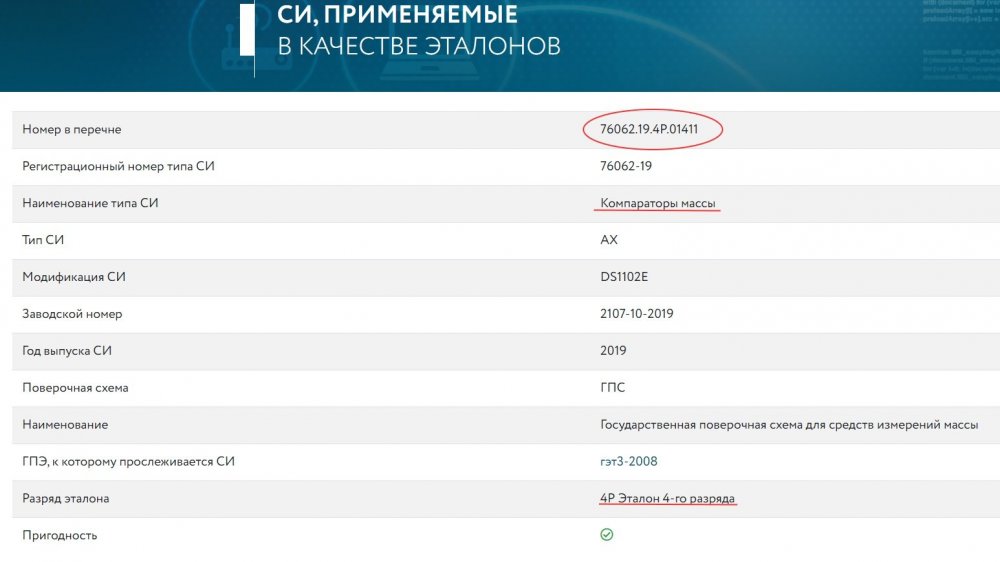

Коллеги тогда по этим данным сразу появился вопрос, может кто в курсе:
номер в перечне это теперь наш рег номер эталона?
Изменено пользователем Dots

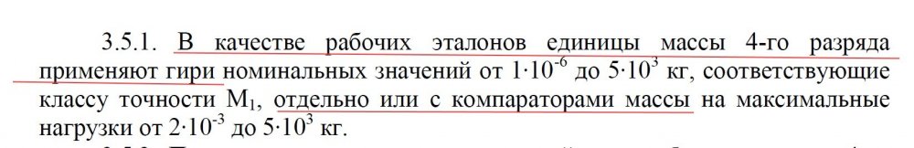

И еще вопрос возник, вот ткнул в первую ссылку и озадачился разве по нынешней ГПС отдельно компаратор может быть эталон, ведь в схеме написано только гири (отдельно или с компаратором)?
Ссылку которую давали выше это тестовая база, там не настоящие и не актуальные сведения. Актуальные только можно посмотреть тут https://fgis.gost.ru/fundmetrology/cm/etalons?lk=1

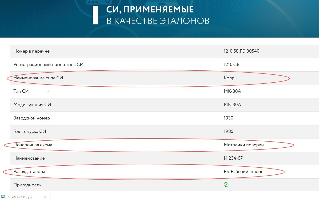

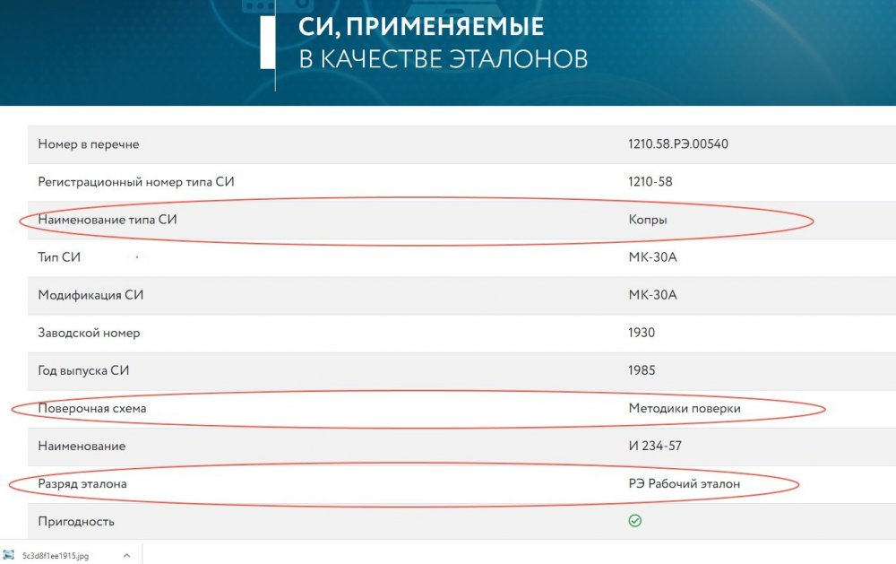

27 минут назад, Логинов Владимир сказал:
Спасибо! Там и правда компараторов эталонов нет)
Но тоже интересно
Я так понял это тот случай когда выдано свидетельство о поверке на эталон по методике поверки. Интересно а для поверки чего эталоном может выступать копер.
