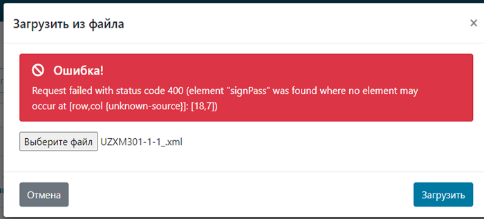

30 минут назад, eliseeva сказал:
Добрый день. Подскажите пожалуйста, мы пытаемся отправить файл с поверенными си, но у нас возникает ошибка  в поле signPass . В этом столбце мы пишем false. Почему возникает такая ошибка?
Проверьте нет ли у вас пробелов после или перед словом false, и на всякий случай проверьте может быть у вас буквы "a" или "e" русские.
Если все нормально, то надо смотреть сам файл.

Загружено фотографий
17 минут назад, eliseeva сказал:
