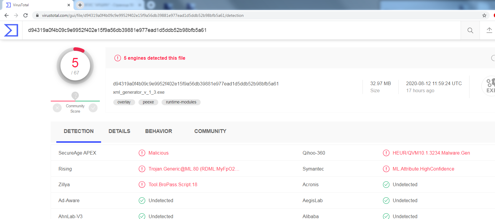

15 часов назад, Логинов Владимир сказал:
Всем добра!
Считаю нужным предупредить, что ряд антивирусов детектируют вирус в этом файле (xml_generator_v_1_3.exe).
Возможно, это просто ошибка при детекции вируса, а может быть и настоящий вирус сидит...

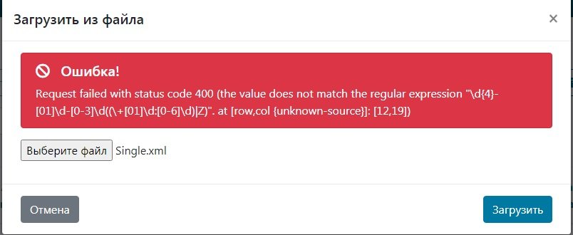

Здравствуйте Уважаемые метрологи, хотелось бы получить от Вас какую-ни будь помощь или объяснение как правильно заполнить  форму в программе arsh.zip,
в какой столбец сносить тип прибора, а в какой гос. реестр
что писать в модификации, если СИ без модификации
signCipher - как понимаю тут должен быть шифр, например как у нас БПЧ?
свидетельство или сертификат о поверке/калибровке мы не выписываем (только по требованию) - что писать в этом столбце?
additional_info - что вписывать в этот столбец
и т.д.
У меня при загрузке сформированного файла выскакивает ошибка
Простите если задаю глупые вопросы) отправить данные в фонд не можем(
если картинка не грузится, вот текст ошибки
Request falied status code 400 (the value does not match the regular expression “\d{4}-[01]\d-[0-3]\d((\+[01]\d:[0-6]\d)|Z)” . at [row,col {unknown-source}]: [12,19]}
Заранее благодарен!
Спасибо, что вы есть, товарищи и коллеги! Разобрался. Пара дней "курения форума" и накопившееся желание разобраться в вопросе сделали своё дело. А-то с отпуска вернулся, а тут видите ли иксэмэли понавставляли, схемы какие-то =) Прекрасного вам настроения и доброго здоровья!
