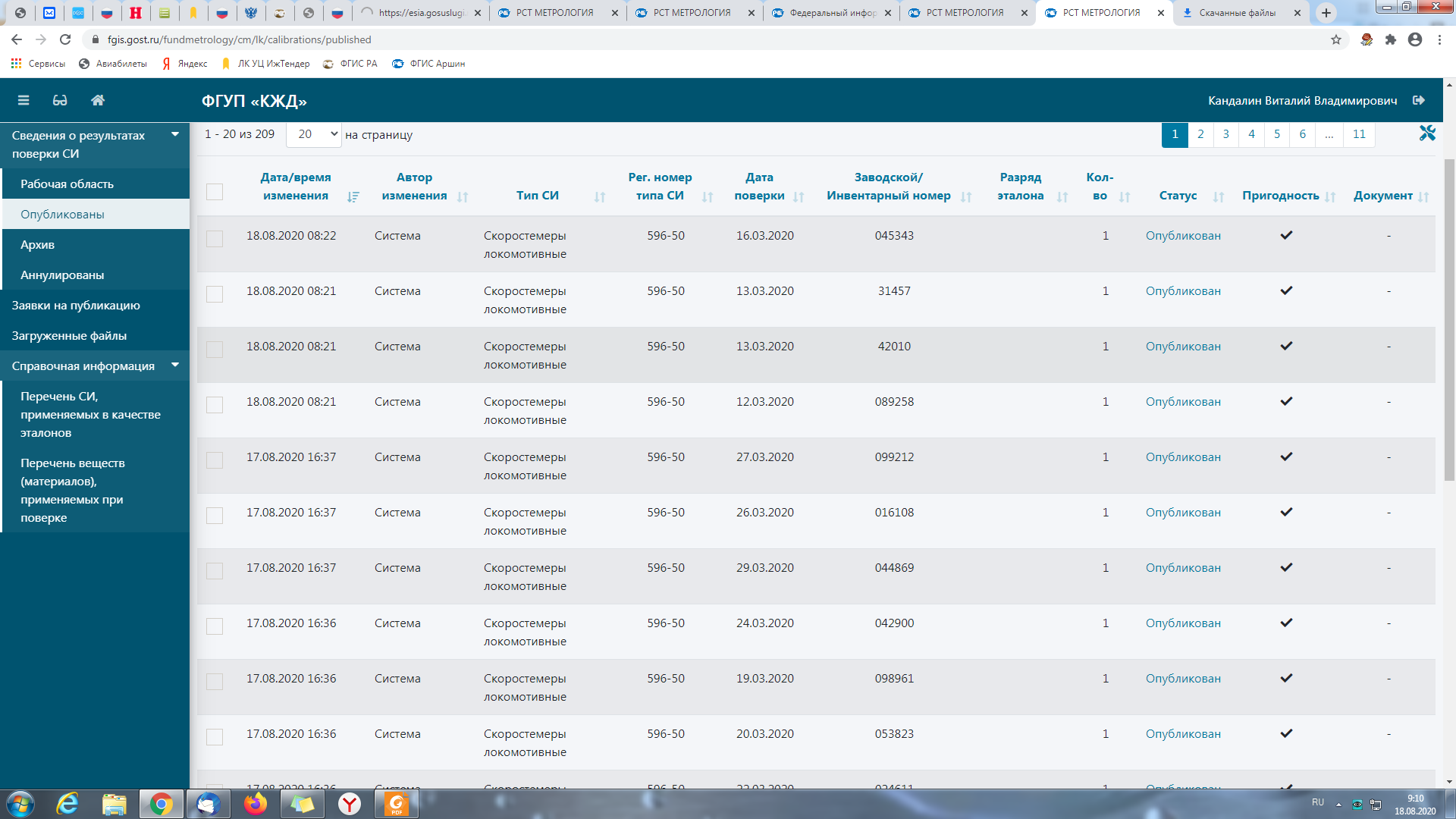

Я вот тоже свои поверки не вижу по поиску.
Хотя в ЛК вот такое:
И подскажите, пожалуйста, что значит в графе "Статус" - модифицирован?
Изменено пользователем Славная
13 минут назад, Славная сказал:
Как это две базы?
Извините, я сама мало разбираюсь, но у Вас открыто по ссылке личный кабинет калибровки?
Изменено пользователем Филатова Виктория
пересмотрела
Хотя, да, у меня все так же) но ваши записи о поверке тоже не нашла, странно :unknw:
Нашла записи о поверке... дату поверки корректную ввела)
