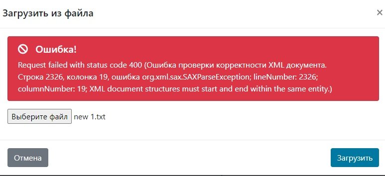

Всем здравствуйте! Подскажите пожалуйста, что это может быть за ошибка, и как ее исправить! Спасибо!jjj.jpg.e0f1aa6ad35d8ecdb43e530c43e1d272.jpgите пожалуйста, что это может быть за ошибка?
new 1.xml
6 минут назад, VSVS сказал:
У Вас "закрывашки" нет, файл должен заканчиваться </gost:application>
