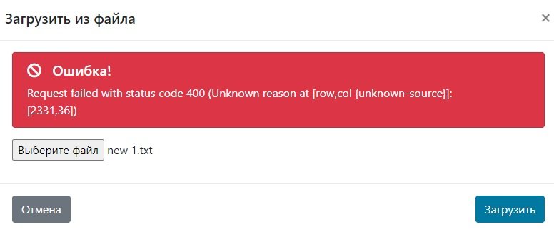

1 час назад, VSVS сказал:
Всем здравствуйте! Подскажите пожалуйста, что это может быть за ошибка, и как ее исправить! Спасибо!jjj.jpg.e0f1aa6ad35d8ecdb43e530c43e1d272.jpgите пожалуйста, что это может быть за ошибка?
new 1.xml
либо у вас на вкладке XML последняя строка не пустая (в ней пробел или любой другой символ)
либо вы на вкладке XML скопировали не все строки

Всем привет еще раз! Спасибо что ответили мне, я исправила ошибку, действительно не было последней строки. Вроде теперь все правильно делаю, а получается вот что. Это что такое еще? Подскажите пожалуйста...Мучаюсь с этим файлом уже не верю в чудо что смогу его загрузить( Спасибо"
new 3.xml

mitypeNumber, manufactureNum, modification не только должны быть, они ещё должны быть не пустыми.
У вас в файле две последние записи вообще пустые, и дата поверки 1900-01-00. Я думаю их можно удалить, строки с 2328 по 2362. Остальное должно опубликоваться.
Изменено пользователем БорисБ
29 минут назад, VSVS сказал:
Не заполнены строки 2331 и 2349 (<gost:mitypeNumber></gost:mitypeNumber>); 2332 и 2350 (<gost:manufactureNum></gost:manufactureNum>); 2333 и 2351 (<gost:modification></gost:modification>); 2336 и 2354 (<gost:signCipher></gost:signCipher>); 2339 и 2357 (<gost:noticeNum></gost:noticeNum>); 2341 и 2359 (<gost:docTitle></gost:docTitle>). В строках 2337 и 2355 (<gost:vrfDate>1900-01-00</gost:vrfDate>) стоит странная дата поверки + не указана таймзона. Строки 2342;2343; 2360; 2361 (<gost:means></gost:means>) не содержат средств поверки. Это то, что видно сразу. Похоже полностью не заполнены две последние строки в исходной таблице.
new 3.xml
На вкладке Excel у вас 97 штук СИ, значит на вкладке XML должны быть заполнены строки до А97 включительно, а у вас заполнено до А98, удалите из нее данные. Но удалить нужно именно данные из 98-й строки, саму строку не удаляйте.
Я наверное не правильно объяснил, когда писал про не пустую последнюю строку. Если на вкладке XML у вас, например, 10 строк, то 11-я строка должна быть пустой, в ней не должно быть пробелов или каких-то других символов.
У вас же 97 строк, значит ячейка A98 должна быть пустой, иначе в xml файле не будет закрывающего тега </gost:application>.
