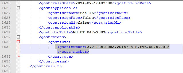

Добрый день всем! Помогите пожалуйста понять в чем ошибка.Все сформированные документы у меня загружаются и публикуются(делаю по mod4 от AQZWSX, за что ему огромное спасибо). А с этим файлом не могу понять что не так... Спасибо.
Ошибка!
Request failed with status code 400 (the length of the value is 36, but the required maximum is 32. at [row,col {unknown-source}]: [1634,30])
new ОДПУ.xml
ошибка скорее всего в перечислении аттестованных эталонов, пробел возможно убрать нужно и будет счастье) image.png.7448116d10decba25664a86b1a63b828.png

32 минуты назад, VSVS сказал:
Ошибка!
new ОДПУ.xml
У вас в строке с СИ зав. № 33616/33616 эталон указан через точку с запятой и пробел, а на было через запятую и пробел.
И в следующем СИ зав. № 42813312 та же ошибка

22 часа назад, Stepawa сказал:
Длинное наименование, должно быть максимум 32 символа, у вас их больше.
Дословно длина значения 36, но требуемый максимум 32
В 03.09.2020 в 11:02, Stepawa сказал:
    У Вас в XML так:
     <gost:uve>
          <gost:number>3.2.ГЧВ.0083.2018; 3.2.ГЧВ.0078.2018</gost:number>
      </gost:uve>
Должно быть так:
    <gost:uve>
          <gost:number>3.2.ГЧВ.0083.2018</gost:number>
          <gost:number>3.2.ГЧВ.0078.2018</gost:number>
    </gost:uve>
