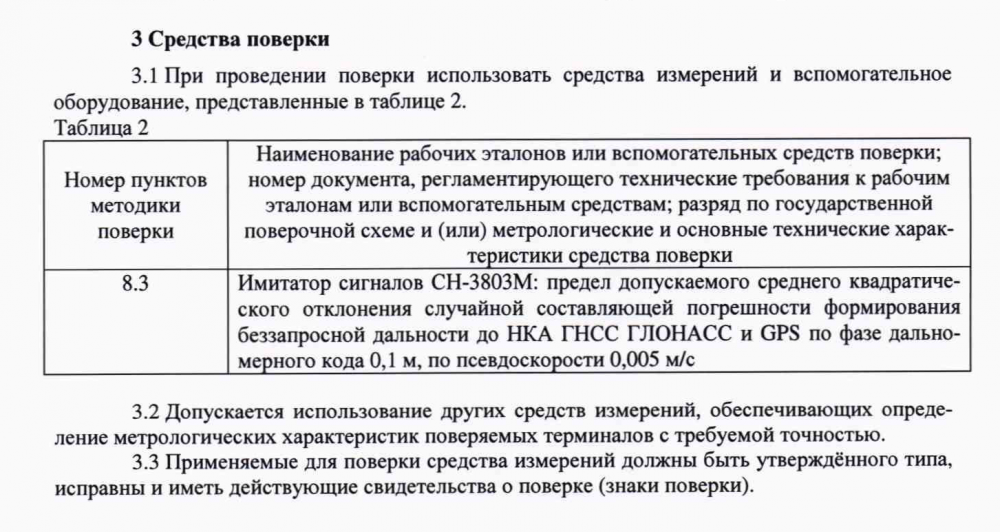

Специалисты scbist 1823 Опубликовано 24 Мая 2021 Специалисты Жалоба Опубликовано 24 Мая 2021 2 часа назад, stern4444 сказал: У меня есть навигация с утвержденным типом, то есть внесенная в госреестр с методикой и поверенная по этой методике, а есть и модуль навигации и связи, который не ходит в госреестр и не может быть поверен, а может быть только откалиброван, Что-то я туплю. Или не специалист в навигации и не понимаю о чем речь. В МП должен быть раздел проверка МХ. Что мешает взять его для калибровки? В заключении написать не "годен", а МХ соответствуют НД (ТУ, спецификации, паспорту, чертежу, ГОСТу...). Цитата
stern4444 0 Опубликовано 24 Мая 2021 Жалоба Опубликовано 24 Мая 2021 2 часа назад, scbist сказал: Что-то я туплю. Или не специалист в навигации и не понимаю о чем речь. В МП должен быть раздел проверка МХ. Что мешает взять его для калибровки? В заключении написать не "годен", а МХ соответствуют НД (ТУ, спецификации, паспорту, чертежу, ГОСТу...). Нет,зачем писать не годен? Нужно наоборот подтвердить метрологические характеристки и выдать проверябщей организацией сертификат калибровки. Что касается предыдущего поста,есть два изделия,естественно, что на эти два изделия и должно быть две методики, однако,если одно изделие является изделием утвержденного типа, то соответственно поэтому оно и поверяется и выдается свидетельство о поверке, в случае же со вторым так поступить невозможно по причине остутствия его в госреестре,отсюда выход подтверждения его харакеристик калибровка,с выдачей сертификата о калибровке, а калибровать то как? По методике, а она есть?пример?образец?ссылка на НТД,ГОСТ... Отсюда и вопрос и умозаключения.. Цитата
Специалисты scbist 1823 Опубликовано 24 Мая 2021 Специалисты Жалоба Опубликовано 24 Мая 2021 6 минут назад, stern4444 сказал: Нет,зачем писать не годен? Я писал 2 часа назад, scbist сказал: написать не "годен", а МХ соответствуют НД Вместо "годен" (я не зря слово взял в кавычки) писать соответствует НД. 8 минут назад, stern4444 сказал: есть два изделия,естественно, что на эти два изделия и должно быть две методики, Совсем не естественно. Они измеряют одно и тоже, или разное? 9 минут назад, stern4444 сказал: а калибровать то как? Если измеряют одно и тоже, то по разделу МП - проверка МХ. Результаты оформлять не свидетельством, а сертификатом, или протоколом. Цитата
stern4444 0 Опубликовано 24 Мая 2021 Жалоба Опубликовано 24 Мая 2021 9 минут назад, scbist сказал: Я писал Вместо "годен" (я не зря слово взял в кавычки) писать соответствует НД. Совсем не естественно. Они измеряют одно и тоже, или разное? Если измеряют одно и тоже, то по разделу МП - проверка МХ. Результаты оформлять не свидетельством, а сертификатом, или протоколом. Есть два изделия. Дословно,- 1 изделие, скажем, сапог, 2 изделие калоша, Как они могут измерять одно и тоже? Два разных изделия со сходными характеристиками по измерению, Но с разными по функционалу, Если есть мультиметр отечественного производства, он что? правильно, утвержденного типа, а раз утвержденного типа, то есть и методика поверки,согласно ГОСТ,НТД.. А есть мультиметр импортного производства, на него есть,то что есть на отечественный? Нет, только подтверждение заявленных характеристик, а следовательно и выдача сертификата калибровки, а не свидетельства о поверке,... Надеюсь дословно с применением шаблоннызх примеров обьяснил. Готов ответить далее. Цитата
Специалисты scbist 1823 Опубликовано 24 Мая 2021 Специалисты Жалоба Опубликовано 24 Мая 2021 11 минут назад, stern4444 сказал: Если есть мультиметр отечественного производства А есть мультиметр импортного производства, Это не сапог и калоша и функционал у них схожий. Оба измеряют напряжения, токи, сопротивления с похожими параметрами. Ничто не мешает мне взять МП на утвержденный мультиметр, заменить слово поверка на калибровка и переделать только раздел оформление результатов. Разница может быть если один измеряет на постоянном токе, а другой на переменном, или один измеряет милливольты, а другой киловольты, у одного погрешность 0,01 %, а у другого 1%. Если параметры мультиметров схожи, то и методы их определения тоже. Какая вам разница определяете вы погрешность измерения напряжения 100 В для поверки или для калибровки? Какая разница, определяете вы погрешность по широте для поверки или для калибровки? Цитата
Специалисты scbist 1823 Опубликовано 24 Мая 2021 Специалисты Жалоба Опубликовано 24 Мая 2021 Я, конечно, не специалист, но утвержденный приемник и не утвержденный разные спутники ловят? На выходах у них разные данные? Один измеряет широту и долготу, а другой? Цитата
stern4444 0 Опубликовано 24 Мая 2021 Жалоба Опубликовано 24 Мая 2021 4 минуты назад, scbist сказал: Это не сапог и калоша и функционал у них схожий. Оба измеряют напряжения, токи, сопротивления с похожими параметрами. Ничто не мешает мне взять МП на утвержденный мультиметр, заменить слово поверка на калибровка и переделать только раздел оформление результатов. Разница может быть если один измеряет на постоянном токе, а другой на переменном, или один измеряет милливольты, а другой киловольты, у одного погрешность 0,01 %, а у другого 1%. Если параметры мультиметров схожи, то и методы их определения тоже. Какая вам разница определяете вы погрешность измерения напряжения 100 В для поверки или для калибровки? Какая разница, определяете вы погрешность по широте для поверки или для калибровки? Не мешает ничего,заменю,пойду в проверяющую организацию, Вот методика на, проверь, В ответ,а это у вас методика на то то и то то Вы просто заменили паоверка на калибровка(что собственно и сделал), мы по ней не можем произвести работы,давайте нормальную методику.. Суживая круг разговора.,есть проверяющай организация согласно законадатенльства, ГОСТ и прочих законадательных актов.,которая может поверять,калибровать только по утвержденной методике, Есть сове предприятие,организация,клуб, как угодно назови, в котором я могу подтвердить на основании распоряжения,нализа и натурных испытаний, что да, вот это изделие отработало столько то так то и так то, за время работы было обнаружено то то и то то, сделано то то и то то, на основание чего считаем возможным подтвердить работсопособность изделия и принять на производство,.. Если же за время испытаний были выявлены недочеты, постановить устранить такие то и такие то внедрением корректирующих мероприятий... Это на предприятии, где ты сам волен испытывать и подтверждать по своей методике и согласно производственного цикла изделия, А на государственной,проверяющй,сертифицирующей организации как?написать в методике поверки- Это не сапог и калоша и функционал у них схожий. Оба измеряют напряжения, токи, сопротивления с похожими параметрами. Ничто не мешает мне взять МП на утвержденный мультиметр, заменить слово поверка на калибровка и переделать только раздел оформление результатов. Разница может быть если один измеряет на постоянном токе, а другой на переменном, или один измеряет милливольты, а другой киловольты, у одного погрешность 0,01 %, а у другого 1%. Если параметры мультиметров схожи, то и методы их определения тоже. Какая вам разница определяете вы погрешность измерения напряжения 100 В для поверки или для калибровки? Какая разница, определяете вы погрешность по широте для поверки или для калибровки? Нет,так не прокатит, нужен утверждающий документ,позволяющий так поступить, Указание, в случае того то и того то поступать так то и так то... Я же не зря привел в пример сапог и калошу,.. Вот, на основании этого примера,- У одной бабки в селе было металлическое ведро и был водоем под напряжением, А у другой бабки было ведро, не проводящее ток и позволяющее, следовательно пользоваться водоемом под напряжением... Результат каков? Одна бабка жива, Другую бабку убило... А вы говорите ничего не мешает заменить то то на то то и считать то тто тем.. Нет, нужен документ,позволяющий это сделать. Цитата
Специалисты scbist 1823 Опубликовано 24 Мая 2021 Специалисты Жалоба Опубликовано 24 Мая 2021 14 минут назад, stern4444 сказал: мы по ней не можем произвести работы, Почему? Что здесь не так? 17025 вообще говорит Цитата 7.2.1.3 Лаборатория должна обеспечить применение последней действующей редакции метода, за исключением случаев, когда ее применение является нецелесообразным или невозможным. При необходимости для применения метода должны быть разработаны дополнительные уточнения, чтобы обеспечить его непротиворечивое применение. Примечание - Международные, региональные или национальные стандарты или другие признанные технические требования, содержащие достаточную и точную информацию о том, как осуществлять лабораторную деятельность, не требуется дополнять или переписывать в качестве внутренних процедур лаборатории, если эти стандарты написаны таким образом, что могут применяться производственным персоналом лаборатории. Для вариативных этапов метода или для дополнительного подробного описания может потребоваться предоставление дополнительной документации. Я вообще пишу в своих протоколах калибровки - проводилась по методике поверки ГОСТ ХХХ-ХХ. И никто ни разу не придрался. Часто просто обложку меняю на свою, если методика не ГОСТ, а для конкретного СИ, но параметры аналогичны моим. Зачем изобретать то, что уже изобретено и работает? Цитата
stern4444 0 Опубликовано 24 Мая 2021 Жалоба Опубликовано 24 Мая 2021 Хорошо, Подумаю. Могу ли я посмотреть,я просто пишу калибровку проводить по поверка ГОСТ и заменяю то то на то то? Если это не секретная информация? Цитата
stern4444 0 Опубликовано 24 Мая 2021 Жалоба Опубликовано 24 Мая 2021 Но, Опять таки, Я просто пишу в своей лаборатории,... Как я могу "свою лабораторию" навязать "государственной"? Мол, раз я проверяю так,то и вы,будьте любезны проверять по моим требованиям.. Не думаю,что согласятся.. Вот к примеру, Я понимаю,что я утрирую, но все же приведу пример. Моя фабрика хочет выпускать пряники,но ни сырья,ни логистики ни квалификации,ни трудовых ресурсов для этого не имеет, А соседняя фабрика все это имеет и выпускает.. И вот я,имея вместо "сырья для пряников" сырье для сада,пишу методику, заменяя протокол,что мол мои пряники из сада готовились из сада по технологии пряников из сырья для пряников и получился вот такой вот,знаете ли пряник,.. Не желаете попробовать,уважаемая аттестующая и инспектирующая комиссия? Знаете, пряник очень хорош, Но только из сала... Как это будет выглядеть. P.S. за идею спасибо, Подумаю. Но все же просьба на посмотреть присутствует. Цитата
