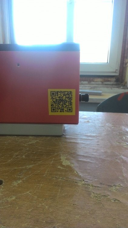

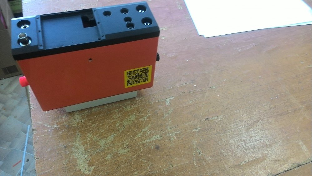

rmetr 251 Опубликовано 15 Апреля 2019 Жалоба Опубликовано 15 Апреля 2019 При утверждении типа в ОТ вы прописываете комплектность СИ. Можно попробовать прописать без РЭ, МП. Прокатит? А можно прописать "РЭ, МП - по 1 шт на партию СИ". Как это делают и сейчас. А сама идея скачивания информации по конкретному СИ по QR коду очень современная. Полезная. Так уже делают некоторые производители. В дополнение к бумажном документам которые теряются. Как минимум это удобно наладчикам и эксплуатирующему персоналу. Цитата
