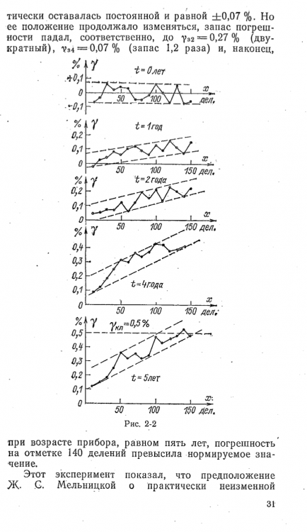

Специалисты Дмитрий Борисович 1017 Опубликовано 17 Декабря 2019 Специалисты Жалоба Опубликовано 17 Декабря 2019 29 минут назад, libra сказал: Я же даташит привел и картинки Я дико извиняюсь... но картинки Вы привели позже... 29 минут назад, libra сказал: а Вы меня ыыыы Не... это не я Вас... Вы сами себя...привели картинки как изменятся МХ через 3...5 лет... Да еще из "старейших учебников"... А на вопрос 37 минут назад, Дмитрий Борисович сказал: Вы что в период эксплуатации своих СИ будете менять их МХ? Так и не дали ответа.... А отвпт есть! 1. Если МХ вышли за пределы установленных ...СИ - брак! 2. Направляются в ремонт. 3. Для этого и есть "градуировка" или "калибровка" производителя или сервисных служб. А Вы опять пытаетесь скрестить ужа с ежом... Цитата
