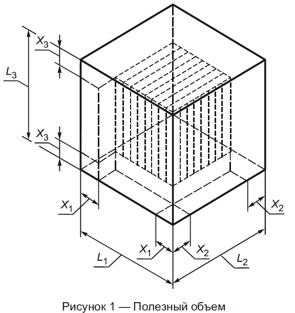

sokodi 2 Опубликовано 23 Июля 2021 Автор Жалоба Опубликовано 23 Июля 2021 15 часов назад, boss сказал: "ручками" ви таки можете регистрировать только в случае временного отсутствия Будем считать, что он всегда временно отсутствуют))))))) Еще вопрос появился про полезный объем камеры: п. 7.3.1.1 Для камер с формой куба (параллелепипеда) датчики, измеряющие температуру, размещают в центре полезного объема и в каждом углу — минимум 9 датчиков (см. рисунок 3 и таблицу 2), при этом принимают, что датчики, установленные по углам в соответствии с таблицей 2, определяют границы полезного объема камеры (см. рисунок 2 (тут похоже опечатка, должен быть рис.3). Так датчики надо устанавливать по углам полезного объема или от стенок полезного объема на расстоянии не менее 50 мм (при объеме камеры до 1000л) Цитата
sokodi 2 Опубликовано 23 Июля 2021 Автор Жалоба Опубликовано 23 Июля 2021 19 часов назад, LIBorisi4 сказал: Так аттестация проводится Прошу. Пост выше Цитата
LIBorisi4 161 Опубликовано 23 Июля 2021 Жалоба Опубликовано 23 Июля 2021 4 минуты назад, sokodi сказал: Прошу. Пост выше Цитата 3.2.2 полезный объем камеры: Часть камеры, в которой можно поддерживать заданные условия при установившемся режиме в пределах установленных допусков (см. рисунок 1).Примечания 1. В МЭК 60068-3-5 данный термин называется "рабочий объем". 2. Геометрический центр полезного объема совпадает с геометрическим центром камеры. 12 минут назад, sokodi сказал: Так датчики надо устанавливать по углам полезного объема или от стенок полезного объема на расстоянии не менее 50 мм (при объеме камеры до 1000л) Цитата датчики, установленные по углам в соответствии с таблицей 2, определяют границы полезного объема камеры У полезного объема камеры нет стенок. Стенки есть у внутреннего объема камеры (L1, L2, L3), а вот на неком расстоянии от стенок (Х1, Х2, Х3) - полезный объем камеры и по таблице 2 минимальным расстоянием от стенок 50 мм. Цитата
sokodi 2 Опубликовано 23 Июля 2021 Автор Жалоба Опубликовано 23 Июля 2021 9 минут назад, LIBorisi4 сказал: полезный объем камеры и по таблице 2 минимальным расстоянием от стенок 50 мм. То есть, у меня полезный объем будет = либо от стенок камеры 50 мм либо я сам выбираю точку (и эти координаты записываю в протокол)? А если проба у меня может сушиться вне полезного объема (к примеру сушильный шкаф и в нем стоит противень с материалом, который располагается ближе чем 50 мм от стенок камеры), то мне там нельзя располагать пробу и нужно материал чтобы был на расстоянии 50 мм от стенок? Цитата
sokodi 2 Опубликовано 23 Июля 2021 Автор Жалоба Опубликовано 23 Июля 2021 19 минут назад, LIBorisi4 сказал: Стенки есть у внутреннего объема камеры (L1, L2, L3) не нашел в ГОСТ Р 53618-2009 данной расшифровки Цитата
LIBorisi4 161 Опубликовано 23 Июля 2021 Жалоба Опубликовано 23 Июля 2021 5 минут назад, sokodi сказал: не нашел в ГОСТ Р 53618-2009 данной расшифровки Да, не каждый "чих" расписан. Ну как Вы думаете, что может иметь четкие границы? Внутренний объем камеры, ограниченный стенками. Полезный объем камеры - воображаемый объем, показанный на рис. 1 ГОСТ пунктиром. В таблице 2 расстояние от стенок определяется как L/10 для кубических камер и Ø/10 и Н/10. Да, Ø и Н расписаны, а для L решили, что не надо. 20 минут назад, sokodi сказал: А если проба у меня может сушиться вне полезного объема (к примеру сушильный шкаф и в нем стоит противень с материалом, который располагается ближе чем 50 мм от стенок камеры), то мне там нельзя располагать пробу и нужно материал чтобы был на расстоянии 50 мм от стенок? Ну если Вам так надо, то укажите меньшее расстояние. Все стандарты в РФ основаны на их добровольном применении. Если у Вас в НД нет жестких требований по аттестации именно по этому ГОСТ, то пишите свою МА, такую, которая позволит подтвердить характеристики именно того, что нужно и именно для того, чего нужно. 23 минуты назад, sokodi сказал: А если проба у меня может сушиться вне полезного объема А вот здесь бы я подумал об том, является ли данное оборудование испытательным? Сушка пробы является ли испытанием? Вы проверяете, как сказывается именно сушка на свойства объекта? Цитата
