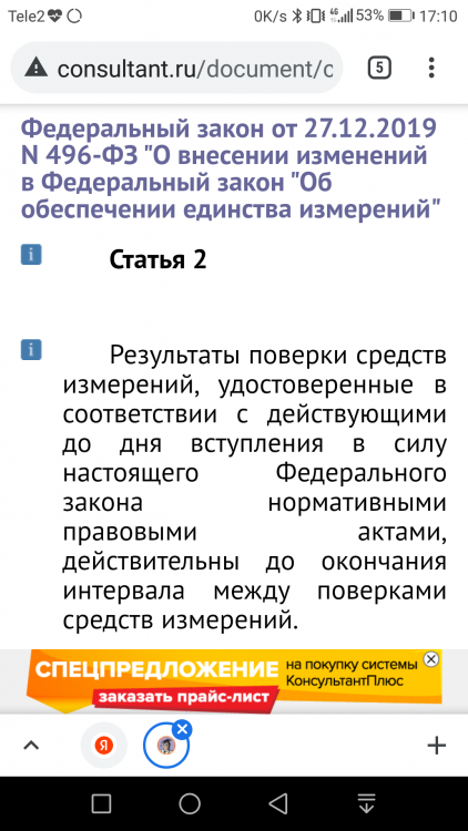

Алена Анатольевна 0 Опубликовано 7 Сентября 2021 Автор Жалоба Опубликовано 7 Сентября 2021 2 часа назад, evGeniy сказал: Раньше, в Приказе 1815было так Он отменен, в новом (№ 2510) по этому поводу ничего нет. Я не метролог, поэтому и спросила, м.б. где-то еще? Цитата
Специалисты Данилов А.А. 1988 Опубликовано 7 Сентября 2021 Специалисты Жалоба Опубликовано 7 Сентября 2021 См. Гражданский кодекс: Глава 11. Исчисление сроков Статья 190. Определение срока Установленный законом, иными правовыми актами, сделкой или назначаемый судом срок определяется календарной датой или истечением периода времени, который исчисляется годами, месяцами, неделями, днями или часами. Срок может определяться также указанием на событие, которое должно неизбежно наступить. Статья 191. Начало срока, определенного периодом времени Течение срока, определенного периодом времени, начинается на следующий день после календарной даты или наступления события, которыми определено его начало. Статья 192. Окончание срока, определенного периодом времени 1. Срок, исчисляемый годами, истекает в соответствующие месяц и число последнего года срока. К сроку, определенному в полгода, применяются правила для сроков, исчисляемых месяцами. 2. К сроку, исчисляемому кварталами года, применяются правила для сроков, исчисляемых месяцами. При этом квартал считается равным трем месяцам, а отсчет кварталов ведется с начала года. 3. Срок, исчисляемый месяцами, истекает в соответствующее число последнего месяца срока. Срок, определенный в полмесяца, рассматривается как срок, исчисляемый днями, и считается равным пятнадцати дням. Если окончание срока, исчисляемого месяцами, приходится на такой месяц, в котором нет соответствующего числа, то срок истекает в последний день этого месяца. 4. Срок, исчисляемый неделями, истекает в соответствующий день последней недели срока. Статья 193. Окончание срока в нерабочий день Если последний день срока приходится на нерабочий день, днем окончания срока считается ближайший следующий за ним рабочий день. Статья 194. Порядок совершения действий в последний день срока 1. Если срок установлен для совершения какого-либо действия, оно может быть выполнено до двадцати четырех часов последнего дня срока. Однако если это действие должно быть совершено в организации, то срок истекает в тот час, когда в этой организации по установленным правилам прекращаются соответствующие операции. 2. Письменные заявления и извещения, сданные в организацию связи до двадцати четырех часов последнего дня срока, считаются сделанными в срок. Цитата
AQZWSX 311 Опубликовано 7 Сентября 2021 Жалоба Опубликовано 7 Сентября 2021 1 час назад, Алена Анатольевна сказал: Он отменен, в новом (№ 2510) по этому поводу ничего нет. Ваше СИ было поверено когда 1815 действовал, так что на него и надо ориентироваться Цитата
Ника 1315 Опубликовано 7 Сентября 2021 Жалоба Опубликовано 7 Сентября 2021 Руководствоваться надо тем документом, по которому была проведена поверка. Раз это было в 2018, то и руководствоваться надо пр. 1815 Цитата
Тамбовский Волк 112 Опубликовано 8 Сентября 2021 Жалоба Опубликовано 8 Сентября 2021 20 часов назад, Алена Анатольевна сказал: Как определить дату поверки, если в паспорте СИ первичная поверка обозначена месяцем и годом (03.2018 г.) до 28.02.2021 включительно Цитата
