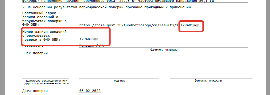

celas 0 Опубликовано 8 Февраля 2022 Жалоба Поделиться Опубликовано 8 Февраля 2022 Добрый день, подскажите что значит номер записи сведений о результатах поверки в Федеральном информационном фонде по обеспечению единства измерений в свидетельстве? Это нужно ссылку из Аршина вставлять или что? Цитата Ссылка на комментарий Поделиться на других сайтах Прочее
AQZWSX 292 Опубликовано 8 Февраля 2022 Жалоба Поделиться Опубликовано 8 Февраля 2022 1 минуту назад, celas сказал: Добрый день, подскажите что значит номер записи сведений о результатах поверки в Федеральном информационном фонде по обеспечению единства измерений в свидетельстве? Это нужно ссылку из Аршина вставлять или что? Ни в одном документе не написано что такое номер записи в ФИФ. Но видимо это цифры после слэша в адресной строке ссылки на запись в Аршине. Например для этой записи https://fgis.gost.ru/fundmetrology/cm/results/1-129776381 номер такой: 129776381 Цитата Ссылка на комментарий Поделиться на других сайтах Прочее
evGeniy 1 028 Опубликовано 8 Февраля 2022 Жалоба Поделиться Опубликовано 8 Февраля 2022 14 минут назад, AQZWSX сказал: Ни в одном документе не написано что такое номер записи в ФИФ. Но видимо это цифры после слэша в адресной строке ссылки на запись в Аршине. Например для этой записи https://fgis.gost.ru/fundmetrology/cm/results/1-129776381 номер такой: 129776381 Кто то утверждает, что номер записи - это номер свидетельства, т.к. он остается постоянным при изменении записи ((( Цитата Ссылка на комментарий Поделиться на других сайтах Прочее
celas 0 Опубликовано 8 Февраля 2022 Автор Жалоба Поделиться Опубликовано 8 Февраля 2022 Нам эксперт сказал, что нужно вставлять ссылку на поверку, но точно он не знает. Цитата Ссылка на комментарий Поделиться на других сайтах Прочее
AQZWSX 292 Опубликовано 8 Февраля 2022 Жалоба Поделиться Опубликовано 8 Февраля 2022 4 минуты назад, evGeniy сказал: Кто то утверждает, что номер записи - это номер свидетельства, т.к. он остается постоянным при изменении записи ((( Тогда непонятно зачем в 2510 требование указывать и номер свидетельства, и номер записи, если это одно и то же. Кроме того именно потому что номер свидетельства остается постоянным при изменении записи, заказчику лучше знать номер записи. Т.к. внести изменения в запись могут без ведома заказчика. Цитата Ссылка на комментарий Поделиться на других сайтах Прочее
AQZWSX 292 Опубликовано 8 Февраля 2022 Жалоба Поделиться Опубликовано 8 Февраля 2022 1 минуту назад, celas сказал: но точно он не знает точно никто не знает Цитата Ссылка на комментарий Поделиться на других сайтах Прочее
evGeniy 1 028 Опубликовано 8 Февраля 2022 Жалоба Поделиться Опубликовано 8 Февраля 2022 4 минуты назад, AQZWSX сказал: Т.к. внести изменения в запись могут без ведома заказчика. А найти он её сможет по номеру свидетельства ))) Цитата Ссылка на комментарий Поделиться на других сайтах Прочее
AQZWSX 292 Опубликовано 8 Февраля 2022 Жалоба Поделиться Опубликовано 8 Февраля 2022 13 минут назад, evGeniy сказал: А найти он её сможет по номеру свидетельства ))) так он найдет уже исправленную запись, но на момент получения свидетельства сведения о поверке его СИ в Аршине были другими. Цитата Ссылка на комментарий Поделиться на других сайтах Прочее
evGeniy 1 028 Опубликовано 8 Февраля 2022 Жалоба Поделиться Опубликовано 8 Февраля 2022 6 минут назад, AQZWSX сказал: но на момент получения свидетельства сведения о поверке его СИ в Аршине были другими. Как понимаю, последняя запись всегда верна. Прикол будет, если она поменяется на извещение ))) Цитата Ссылка на комментарий Поделиться на других сайтах Прочее
Филатова Виктория 24 Опубликовано 8 Февраля 2022 Жалоба Поделиться Опубликовано 8 Февраля 2022 (изменено) 1 час назад, celas сказал: Добрый день, подскажите что значит номер записи сведений о результатах поверки в Федеральном информационном фонде по обеспечению единства измерений в свидетельстве? Это нужно ссылку из Аршина вставлять или что? Номер записи сведений о результатах поверки в ФИФ = номер из свидетельства о поверке = номер после /1- в адресной строке. Изменено 8 Февраля 2022 пользователем Филатова Виктория корректировка Цитата Ссылка на комментарий Поделиться на других сайтах Прочее
evGeniy 1 028 Опубликовано 8 Февраля 2022 Жалоба Поделиться Опубликовано 8 Февраля 2022 5 минут назад, Филатова Виктория сказал: Номер записи сведений о результатах поверки в ФИФ = номер из свидетельства о поверке = номер после /1- в адресной строке. Вы будете удивлены, если внесете изменения в запись о поверке Цитата Ссылка на комментарий Поделиться на других сайтах Прочее
ЭДСка 206 Опубликовано 8 Февраля 2022 Жалоба Поделиться Опубликовано 8 Февраля 2022 43 минуты назад, celas сказал: Нам эксперт сказал, ..., но точно он не знает. Забавная непосредственность при его профессии) Цитата Ссылка на комментарий Поделиться на других сайтах Прочее
Филатова Виктория 24 Опубликовано 8 Февраля 2022 Жалоба Поделиться Опубликовано 8 Февраля 2022 24 минуты назад, evGeniy сказал: Вы будете удивлены, если внесете изменения в запись о поверке Спасибо за уточнение...) Я в курсе, что при внесении изменений в сведения о результатах поверки, номер меняется. Но не я придумала это, я лишь пользуюсь созданной для осуществления своей деятельности базой данных. Цитата Ссылка на комментарий Поделиться на других сайтах Прочее
