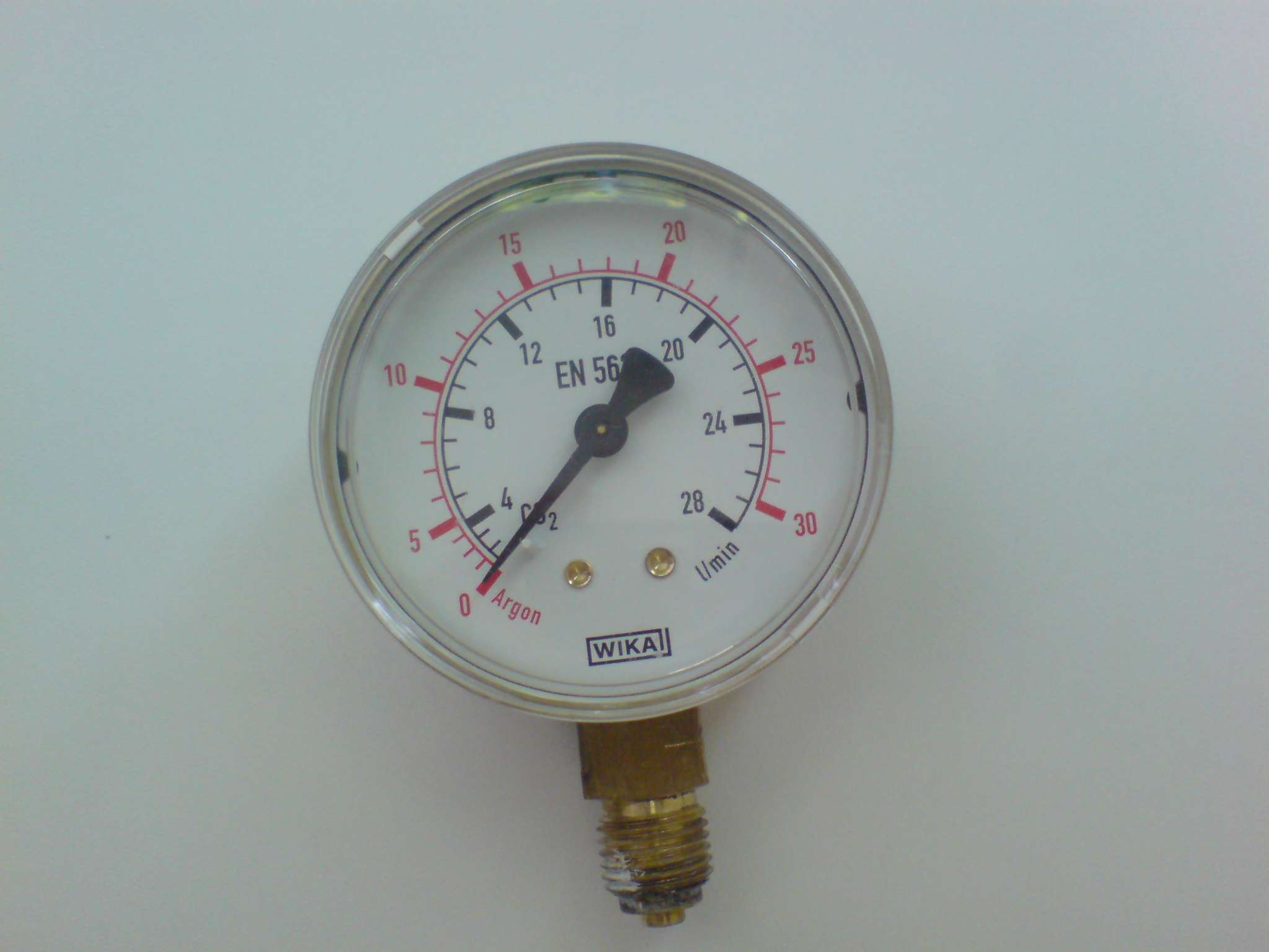

denis1101 0 Опубликовано 12 Августа 2011 Жалоба Поделиться Опубликовано 12 Августа 2011 есть манометр тип EN 562 фирмы WIKA со шкалами 0-30 argon, 0-28 l/min по какой методике его поверять и где взять переводную табличку? стоят на аргоновой сварке. Цитата Ссылка на комментарий Поделиться на других сайтах Прочее
Alekcvolkov 17 Опубликовано 12 Августа 2011 Жалоба Поделиться Опубликовано 12 Августа 2011 есть манометр тип EN 562 фирмы WIKA со шкалами 0-30 argon, 0-28 l/min по какой методике его поверять и где взять переводную табличку? стоят на аргоновой сварке. Вы хотели сказать 0-30 bar одна шкала и 0-28 лит/мин другая? Т.е. манометр показывает еще и расход? Цитата Ссылка на комментарий Поделиться на других сайтах Прочее
denis1101 0 Опубликовано 12 Августа 2011 Автор Жалоба Поделиться Опубликовано 12 Августа 2011 (изменено) Вы хотели сказать 0-30 bar одна шкала и 0-28 лит/мин другая? Т.е. манометр показывает еще и расход? нет именно argon, мы пробовали гоняли по кгс/см2 соотновение примерно 1:3 (10кгс=30), расход есть видимо на редукторе стоит Изменено 12 Августа 2011 пользователем denis1101 Цитата Ссылка на комментарий Поделиться на других сайтах Прочее
Alekcvolkov 17 Опубликовано 12 Августа 2011 Жалоба Поделиться Опубликовано 12 Августа 2011 Не могу найти в инете описание на ваш манометр. Единица измерения "argon" мне не знакома. Вам не трудно выложить фотографию или скинуть ссылку с описанием данного манометра? К сожалению, у меня нет доступа к базе утвержденных типов СИ. Думаю коллеги на форуме помогут. Если найдут, тогда и определимся с методикой поверки. Цитата Ссылка на комментарий Поделиться на других сайтах Прочее
denis1101 0 Опубликовано 16 Августа 2011 Автор Жалоба Поделиться Опубликовано 16 Августа 2011 По просьбе трудящихся выкладываю фото Цитата Ссылка на комментарий Поделиться на других сайтах Прочее
Шарипов 118 Опубликовано 16 Августа 2011 Жалоба Поделиться Опубликовано 16 Августа 2011 есть манометр тип EN 562 фирмы WIKA со шкалами 0-30 argon, 0-28 l/min по какой методике его поверять и где взять переводную табличку? стоят на аргоновой сварке. Денис Дмитриевич! Что ж Вы уважаемых метрологов с толку сбиваете? Правильнее было бы написать: есть манометр тип EN 562 фирмы WIKA отградуированный как расходомер со шкалами 0-30 l/min на газ argon, и 0-28 l/min на газ СО2, у кого есть методика поверки данного монстра Для аргоновой сварки, насколько мне известно, важно не давление, а расход газа в районе вольфрамового электрода, который в свою очередь зависит от типа держака. Расход должен быть таким, чтобы можно было варить и на природе и при этом Wэлектрод всегда находился в газе аргоне и его бы не сдувало ветерком. Потому и приспособили манометр в качестве расходомера. Дополнительно смею предположить, что Ваш манометр-расходомер из комплектной поставки сварочного оборудования не нашей поставки, если это так, то может быть в Мануале и найдёте табличку соответствия расхода давлению для конкретного держака или же поищите Acceptance test. Цитата Ссылка на комментарий Поделиться на других сайтах Прочее
Alekcvolkov 17 Опубликовано 17 Августа 2011 Жалоба Поделиться Опубликовано 17 Августа 2011 Марсель Хасанович, очередное спасибо! Денис Дмитриевич, боюсь с МП в этом случае я помочь не смогу. Остается надеяться на коллег. Цитата Ссылка на комментарий Поделиться на других сайтах Прочее
Mnogolik 0 Опубликовано 9 Ноября 2011 Жалоба Поделиться Опубликовано 9 Ноября 2011 Доброго времени суток, мне часто задают вопрос по этому манометру, это манометр wika тип 111.11.063 кат. номер 9083669 от 0 до 10 бар, внизу дана характеристика... 111.11.063 Sondermessbereich 1.Tlg.30L/Min rot 111.11.063 Sondermessbereich 1.Tlg.30L/Min rot 2.Tlg.28L/Min CO2 schwarz G1/4B Anschlusslage: unten Gehäuse: Stahl, messingfarben, mit Druckentlastungsöffnung Klasse 2,5 Sichtscheibe: Polycarbonat Zeiger: Kunststoff, schwarz (Doppelteilung) Drossel: Messing, D 0,3 Justagetabelle: L/Min= Bar 5=1; 10=2,7; 15=4,4; 20=6,1; 25=7,8; 30=9,5 Standardverpackung Zifferblatt: Kunststoff, weiß, mit Anschlagstift Anschlagstift am Nullpunkt *ISO 5171* *WIKA* Описание манометра Цитата Ссылка на комментарий Поделиться на других сайтах Прочее

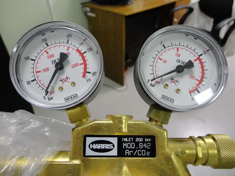

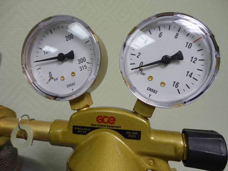

volkova.v.tanya@mail.ru 0 Опубликовано 13 Марта 2013 Жалоба Поделиться Опубликовано 13 Марта 2013 Уважаемые знатоки! Подскажите мне, пожалуйста, как поверяются манометры EN 562 wika? Посмотрите на прикрепленные фотографии. Цитата Ссылка на комментарий Поделиться на других сайтах Прочее
Специалисты su215 657 Опубликовано 13 Марта 2013 Специалисты Жалоба Поделиться Опубликовано 13 Марта 2013 Уважаемые знатоки! Подскажите мне, пожалуйста, как поверяются манометры EN 562 wika? Посмотрите на прикрепленные фотографии. Прикреплённых фотографий не видно Только не пишите Вы "манометры EN 562 wika" . DIN EN 562-1994, - это стандарт, называется "Оборудование для газовой сварки. Манометры, применяемые при сварке, резке и аналогичных процессах." и к модели конкретного прибора никакого отношения не имеет. Цитата Ссылка на комментарий Поделиться на других сайтах Прочее
volkova.v.tanya@mail.ru 0 Опубликовано 15 Марта 2013 Жалоба Поделиться Опубликовано 15 Марта 2013 Уважаемые знатоки! Подскажите мне, пожалуйста, как поверяются манометры EN 562 wika? Посмотрите на прикрепленные фотографии. Прикреплённых фотографий не видно Только не пишите Вы "манометры EN 562 wika" . DIN EN 562-1994, - это стандарт, называется "Оборудование для газовой сварки. Манометры, применяемые при сварке, резке и аналогичных процессах." и к модели конкретного прибора никакого отношения не имеет. Фото прилагаю. Цитата Ссылка на комментарий Поделиться на других сайтах Прочее
Специалисты su215 657 Опубликовано 15 Марта 2013 Специалисты Жалоба Поделиться Опубликовано 15 Марта 2013 Поверяются по МИ 2124. Один на 300 бар, второй на 16 бар. Цитата Ссылка на комментарий Поделиться на других сайтах Прочее
volkova.v.tanya@mail.ru 0 Опубликовано 15 Марта 2013 Жалоба Поделиться Опубликовано 15 Марта 2013 (изменено) Поверяются по МИ 2124. Один на 300 бар, второй на 16 бар. Почему на этих манометрах нет класса точности? Они стоят на балоне с аргоном в комплекте со спектральным анализатором. Может они играют роль индикаторов давления? Изменено 15 Марта 2013 пользователем volkova.v.tanya@mail.ru Цитата Ссылка на комментарий Поделиться на других сайтах Прочее

zkira 18 Опубликовано 24 Сентября 2014 Жалоба Поделиться Опубликовано 24 Сентября 2014 Поверяются по МИ 2124. Один на 300 бар, второй на 16 бар. Почему на этих манометрах нет класса точности? Они стоят на балоне с аргоном в комплекте со спектральным анализатором. Может они играют роль индикаторов давления? Присоединяюсь к вопросу. Что там с КТ? и что значит Y? внизу циферблата Цитата Ссылка на комментарий Поделиться на других сайтах Прочее
GaFFar78 3 Опубликовано 24 Сентября 2014 Жалоба Поделиться Опубликовано 24 Сентября 2014 (изменено) Уважаемые знатоки! Подскажите мне, пожалуйста, как поверяются манометры EN 562 wika? Посмотрите на прикрепленные фотографии. Прикреплённых фотографий не видно Только не пишите Вы "манометры EN 562 wika" . DIN EN 562-1994, - это стандарт, называется "Оборудование для газовой сварки. Манометры, применяемые при сварке, резке и аналогичных процессах." и к модели конкретного прибора никакого отношения не имеет. Фото прилагаю. Добрый вечер. На шкале манометров нет класса точности- это нарушение ГОСТ 2405-88 и МР МОЗМ 101. Нет фирмы-изготовителя, что делает невозможным идентифицировать с конкретным описанием типа. А то что изготовитель Wika, это только слова(касательно правой фотографии). Никакой поверки-только калибровка. Изменено 24 Сентября 2014 пользователем GaFFar78 Цитата Ссылка на комментарий Поделиться на других сайтах Прочее
