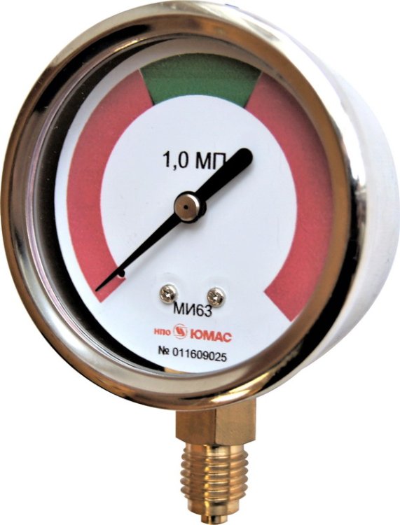

indicator 2 0 Опубликовано 10 Августа 2022 Жалоба Опубликовано 10 Августа 2022 Добрый вечер. Подскажите, кто сталкивался, является ли индикатором манометр в редукторе? Производитель написал письмо о том, что манометр входящий в состав редуктора не является си и предназначен для индикации уровня давления. Шкала его не является шкалой измерений, на неё наносятся зоны, выделенные цветом, обозначающие уровни рабочего давления, уровни критического давления. Поэтому отсутствует необходимость внесения прибора в ГРСИ. Цитата
LIBorisi4 162 Опубликовано 11 Августа 2022 Жалоба Опубликовано 11 Августа 2022 11 часов назад, indicator 2 сказал: Подскажите, кто сталкивался, является ли индикатором манометр в редукторе? Во-первых, что за манометр и что за редуктор? Где применяются? В зависимости от этого манометр может быть как средством измерения, так и индикатором, а не от того, что манометр лишь в редукторе. Во-вторых, производитель свою продукцию позиционирует как индикатор. Что еще нужно? Если Вам необходим манометр как средство измерений, т,е. нормировано значение давления и его допустимое отклонение для Ваших целей применения, то ищите редуктор с внесенными в реестр манометрами или заменяйте существующие на такие. Цитата
SPN 9 Опубликовано 11 Августа 2022 Жалоба Опубликовано 11 Августа 2022 Вопрос недавно уже обсуждался. Посмотрите, пожалуйста, по ссылке: На последней странице есть ответ на Ваш вопрос. Цитата
