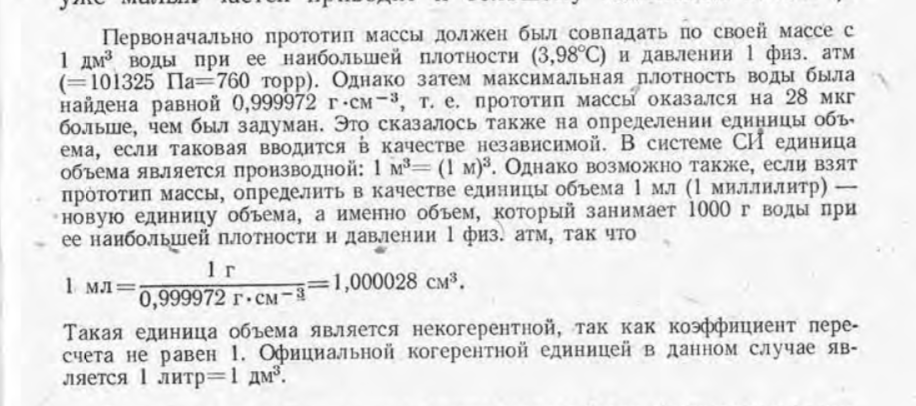

libra 561 Опубликовано 17 Сентября 2019 Жалоба Опубликовано 17 Сентября 2019 1 час назад, Ника сказал: Думаете кубик льда сожмется до объема и плотности гири? Или лучше сразу при 100, когда водичка кипит и переходит в пар? Можете ерничать дальше, или почитать немного. Если действительно не поняли суть вопроса. "7 апреля 1795 года грамм был принят во Франции как «абсолютный вес объёма чистой воды, равного кубу [со стороной] в сотую часть метра, и при температуре тающего льда»[20][21]. В это же время была поручена работа с необходимой точностью определить массу кубического дециметра (литра) воды[К 2][20]." Цитата

Ника 1325 Опубликовано 18 Сентября 2019 Жалоба Опубликовано 18 Сентября 2019 2 часа назад, Vadim_A сказал: Требования к плотности гирь установлены в зависимости от номинала и класса точности гирь так, чтобы уменьшить влияние изменений ВСВ. Для самых грубых гирь плотность в принципе может быть 1500 кг/м3, для М3 вообще не нормирована. Поправка на ВСВ для гирь учитывается, когда существенно изменяется плотность воздуха. Прикладываю сканы, чтобы все посмотрели. Интересно, условная масса гири приводится к условию плотность 8000 в воздухе. Т.е. никому не интересна масса гири в вакууме, ее реальная масса. И все весы настраиваются не под массу гири в вакууме, а под условную массу в воздухе. А массу нефтепродуктов при учете почему то хотят знать с уточнением до вакуума. Странно. Цитата
