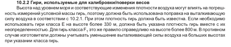

Специалисты Дмитрий Борисович 1017 Опубликовано 18 Сентября 2019 Специалисты Жалоба Опубликовано 18 Сентября 2019 2 часа назад, Vadim_A сказал: Прикладываю сканы, чтобы все посмотрели. Если плотность воздуха отличается от 1,2 кг*м-3 более чем на 10 % .... можно учесть поправкой на ВСВ...... Т.е если плотность воздуха находится в пределах от 1,08 до 1,32 кг*м-3 то можно и НЕ учитывать... поправку на ВСВ... Таблицы плотности воздуха в зависимости от температуры все знают... т.е. при температурах окружающего воздуха от минус 10 град.С до плюс 55 град.С. поправку можно не учитывать.... Таблицы плотности воздуха в зависимости от высоты то же все знают.... т.е. при высотах от - 500 метров до + 1500 метров - поправку можно и не учитывать.... Цитата
Vadim_A 87 Опубликовано 18 Сентября 2019 Жалоба Опубликовано 18 Сентября 2019 21 минуту назад, Дмитрий Борисович сказал: Если плотность воздуха отличается от 1,2 кг*м-3 более чем на 10 % .... можно учесть поправкой на ВСВ...... Это касается только гирь. Реальная масса гирь подогнана под условную плотность гири 8000 кг/м3 и плотность воздуха 1,2. Для передачи единицы массы через "условную массу" не нужно учитывать непосредственно величину ВСВ, под неё подогнана масса гири, нужно учитывать изменение ВСВ из-за отклонений плотности воздуха от 1,2. Цитата

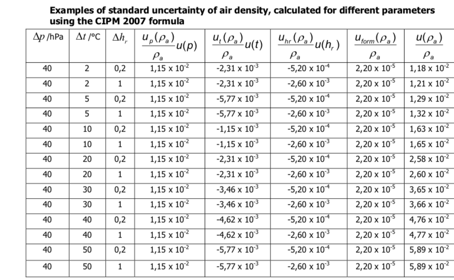

libra 561 Опубликовано 18 Сентября 2019 Жалоба Опубликовано 18 Сентября 2019 26 минут назад, Дмитрий Борисович сказал: https://www.center-pss.ru/st/table/tabl-plotnosti-vozduha.htm http://thermalinfo.ru/svojstva-gazov/gazovye-smesi/fizicheskie-svojstva-vozduha-plotnost-vyazkost-teploemkost-entropiya Я же вам ГСССД приводил и ссылки на коэффициенты чувствительности Надеюсь разберетесь, что коэффициент по давлению больше чем по температуре? Цитата

Специалисты Дмитрий Борисович 1017 Опубликовано 18 Сентября 2019 Специалисты Жалоба Опубликовано 18 Сентября 2019 Только что, libra сказал: Надеюсь разберетесь, что коэффициент по давлению больше чем по температуре? Вы ткните пальцем... какие границы будут соответствовать допустимым 10% ??? Цитата
