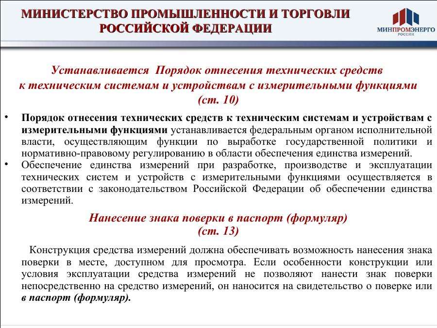

Мицар 167 Опубликовано 31 Мая 2013 Жалоба Поделиться Опубликовано 31 Мая 2013 НО НЕ МОГУ ПОНЯТЬ КАК Управление Федерального агентства При проведении экспертизы руководствуютстВУЯСЬ следующими критериями: - техническое средство, представляющее собой механическое, электрическое, оптическое, электронное или работающее на каком-либо ином принципе (принципах) техническое устройство (аппарат, прибор, механизм или техническая система), предназначено для выполнения измерений; - измерения, которые выполняются рассматриваемыми техническими средствами, характеризуются или могут быть характеризованы показателями точности измерений. Результатом экспертизы является получение обоснованного заключения об отнесении технического средства к средствам измерений или об отсутствии оснований для отнесения его к средствам измерений. Интересно, что к средствам измерений не относят инкубаторы для новорождённых, имеющие встроенные с нормированными параметрами (по международному и национальному стандартам): весы; термометр; измеритель концентрации кислорода. ПОЧЕМУ??? :thinking:/>/> После таких заявлений и возмущенных "Почему???" совсем не трудно понять медиков, которые всячески отбиваются от вмешательства метрологов. По вашей странной логике и трактор, имеющий встроенный спидометр, термометр, измерители уровня жидкости и пр. являются СИ. А что уж говорить о самолете? Нет сомнений, что способность контролировать вес, температуру и содержание кислорода в инкубаторе с требуемой точностью должны быть обеспечены в соответствии с требованиями 102-ФЗ. Но делать это путем отнесения инкубатора к СИ со всеми вытекающими последствиями - более чем странная идея. Пусть трактор остается трактором, а инкубатор инкубатором. Ни то ни другое СИ быть не могут, они созданы не для измерений, а для других целей. Измерения в них призваны лишь обеспечить выполнение их основного предназначения. Цитата Ссылка на комментарий Поделиться на других сайтах Прочее
kushnir 180 Опубликовано 1 Июня 2013 Жалоба Поделиться Опубликовано 1 Июня 2013 Купил прибор комбинированный Ц4353 производства г. Житомир, Украина. В паспорте стоит треугольное клеймо 2-й квартал 2013 с украинским трезубцем. При этом дата поверки не указана (стоит только дата приемки). Считается ли данное СИ поверенным и, следовательно, пригодным для применения в России? Треугольное клеймо с трезубцем, обозначает, что поверочная лаборатория ОАО "Электроизмеритель" (г.Житомир) уполномочена установленным порядком на проведение поверки средств измерительной техники. По законодательству Украины СИТ обязательно подлежат поверке (калибровке) при выпуске из производства или ремонта. Таким образом дата приемки и является датой поверки. Существует соглашение стран СНГ о взаимном признании результатов поверки, подписанное в том числе, и Россией, и Украиной. Следовательно, если указанный прибор находится в Госреестрах обеих стран, то ваш Ц4353 можете смело применять по назначению. Цитата Ссылка на комментарий Поделиться на других сайтах Прочее
kushnir 180 Опубликовано 1 Июня 2013 Жалоба Поделиться Опубликовано 1 Июня 2013 (изменено) НО НЕ МОГУ ПОНЯТЬ КАК Управление Федерального агентства При проведении экспертизы руководствуютстВУЯСЬ следующими критериями: - техническое средство, представляющее собой механическое, электрическое, оптическое, электронное или работающее на каком-либо ином принципе (принципах) техническое устройство (аппарат, прибор, механизм или техническая система), предназначено для выполнения измерений; - измерения, которые выполняются рассматриваемыми техническими средствами, характеризуются или могут быть характеризованы показателями точности измерений. Результатом экспертизы является получение обоснованного заключения об отнесении технического средства к средствам измерений или об отсутствии оснований для отнесения его к средствам измерений. Интересно, что к средствам измерений не относят инкубаторы для новорождённых, имеющие встроенные с нормированными параметрами (по международному и национальному стандартам): весы; термометр; измеритель концентрации кислорода. ПОЧЕМУ??? :thinking:/>/>/>/>/>/> После таких заявлений и возмущенных "Почему???" совсем не трудно понять медиков, которые всячески отбиваются от вмешательства метрологов. По вашей странной логике и трактор, имеющий встроенный спидометр, термометр, измерители уровня жидкости и пр. являются СИ. А что уж говорить о самолете? Нет сомнений, что способность контролировать вес, температуру и содержание кислорода в инкубаторе с требуемой точностью должны быть обеспечены в соответствии с требованиями 102-ФЗ. Но делать это путем отнесения инкубатора к СИ со всеми вытекающими последствиями - более чем странная идея. Пусть трактор остается трактором, а инкубатор инкубатором. Ни то ни другое СИ быть не могут, они созданы не для измерений, а для других целей. Измерения в них призваны лишь обеспечить выполнение их основного предназначения. Медиков и прочих "не метрологов", отбивающихся от нашего вмешательства, понять не сложно, согласен. Но прошу обратить внимание на то, что при разработке и производстве большинства технических устройств, имеющих встроенные средства измерительной техники или измерительные каналы, метрологическая экспертиза не проводится или выполняется формально. Как результат - отсутствие конструктивной возможности проведения метрологического обслуживания без демонтажа встроенных СИТ (ИК) или с их быстрым демонтажем. Стремление перевода "метрологии" в аутсорсинг усугубляет эту проблему. Абсолютно с Вами согласен, что относить все оборудование, оснащенное СИТ (ИК) к средствам измерения не верно. Но поверять или калибровать указанные СИТ необходимо, ведь от них, особенно в медицине, напрямую зависит жизнь человека. Другое дело, что метрологический сервис должен быть мобильным и удобным для тех же медиков, но это извечная проблема отсутствия финансов на оборудование, кадры, а самое главное отсутствие толковых государственных программ по метрологическому обеспечению, хотя бы - сферы госнадзора... за другие, кроме оборонных, я помалкиваю удрученно... Изменено 1 Июня 2013 пользователем kushnir Цитата Ссылка на комментарий Поделиться на других сайтах Прочее

DяDя 63 Опубликовано 3 Июня 2013 Жалоба Поделиться Опубликовано 3 Июня 2013 1.НЕ МОГУ ПОНЯТЬ КАК Управление Федерального агентства При проведении экспертизы руководствуютстВУЯСЬ следующими критериями: - техническое средство, представляющее собой механическое, электрическое, оптическое, электронное или работающее на каком-либо ином принципе (принципах) техническое устройство (аппарат, прибор, механизм или техническая система), предназначено для выполнения измерений; - измерения, которые выполняются рассматриваемыми техническими средствами, характеризуются или могут быть характеризованы показателями точности измерений. Результатом экспертизы является получение обоснованного заключения об отнесении технического средства к средствам измерений или об отсутствии оснований для отнесения его к средствам измерений. Интересно, что к средствам измерений не относят инкубаторы для новорождённых, имеющие встроенные с нормированными параметрами (по международному и национальному стандартам): весы; термометр; измеритель концентрации кислорода. ПОЧЕМУ??? После таких заявлений и возмущенных "Почему???" совсем не трудно понять медиков, которые всячески отбиваются от вмешательства метрологов. По вашей странной логике и трактор, имеющий встроенный спидометр, термометр, измерители уровня жидкости и пр. являются СИ. А что уж говорить о самолете? FZ-102 Статья 10. Технические системы и устройства с измерительными функциями Обязательные требования к техническим системам и устройствам с измерительными функциями, а также формы оценки их соответствия указанным требованиям устанавливаются законодательством Российской Федерации о техническом регулировании. ПОТОМУ, ЧТО "...они созданы не для измерений, а для других целей. Измерения в них призваны лишь обеспечить выполнение их основного предназначения". В ЕС на этот случай даны разяснения MEDICAL DEVICES : Guidance document MEDDEV 2. 1/5 June 1998 MEDICAL DEVICES WITH A MEASURING FUNCTION а наши молодцы от законодательной метрологии НЕ желая/НЕ понимая как объяснить заинтересованным лицам что есть такое ТУсИФ просто хотят их приватезировать (по аналогии СИ/ не СИ) 2. НЕ МОГУ ПОНЯТЬ причем "научный подход,...и системность организации экспертной работы" при рассмотрении вопроса об отнесении технического средства к ТСсИФ. Если техническое средство наряду с основными функциями выполняет функции измерений, которые характеризуются или могут быть характеризованы показателями точности измерений, то данное средство ТСсИФ. НЕ ПО ТЕМЕ :)/> п. 10101059. Толщина шпига у живых свиней и на тушах до 120 мм, +0,5...! мм"...ссылка не работает (?)> файл в приложении п. 10101059. Толщина шпига у живых свиней .....doc Цитата Ссылка на комментарий Поделиться на других сайтах Прочее
