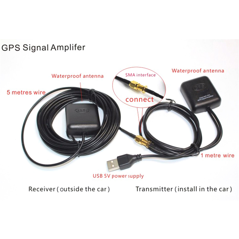

Специалисты Дмитрий Борисович 1016 Опубликовано 24 Августа 2018 Специалисты Жалоба Опубликовано 24 Августа 2018 Только что, UNECE сказал: типичный трек с заводским обычным стеклом (до замены) Так Вам же сказали... про внешнюю антенну... Только что, Дмитрий Борисович сказал: Не лишнее упоминание... Цитата
UNECE 173 Опубликовано 24 Августа 2018 Жалоба Опубликовано 24 Августа 2018 4 минуты назад, Дмитрий Борисович сказал: Так Вам же сказали... про внешнюю антенну... поэтому и буду ставить репитер Цитата
Специалисты Дмитрий Борисович 1016 Опубликовано 24 Августа 2018 Специалисты Жалоба Опубликовано 24 Августа 2018 Только что, UNECE сказал: репитер GPS Не подскажите модельку.... Цитата
UNECE 173 Опубликовано 24 Августа 2018 Жалоба Опубликовано 24 Августа 2018 7 минут назад, Дмитрий Борисович сказал: Не подскажите модельку.... ANT-1573 - по виду на сайте похож на показанный здесь (на него и ориентировался, с учетом что сообщению 6 лет) Посмотрю на результат, 600 руб за эксперимент в случае его неудачи - вменяемые деньги Цитата
Специалисты Дмитрий Борисович 1016 Опубликовано 24 Августа 2018 Специалисты Жалоба Опубликовано 24 Августа 2018 Только что, UNECE сказал: ANT-1573 - по виду на сайте похож на показанный здесь (на него и ориентировался, с учетом что сообщению 6 лет) Посмотрю на результат, 600 руб за эксперимент в случае его неудачи - вменяемые деньги Какой же это репитер? Это самая "обыкновенная" внешняя антенна .... Цитата
Специалисты Фёдоров_Ф 300 Опубликовано 24 Августа 2018 Специалисты Жалоба Опубликовано 24 Августа 2018 19 минут назад, UNECE сказал: ANT-1573 - по виду на сайте похож на показанный здесь (на него и ориентировался, с учетом что сообщению 6 лет) Прочитано по второй ссылке Цитата Что же делать? К сожалению, чудес не бывает. Лучшее решение – применение GPS приемника с отдельным антенным входом. А упомянутый Garmin вряд ли имеет отдельный антенный вход Цитата Высокочувствительный GPS\ГЛОНАСС приемник с фирменной штырьевой (так в оригинале) антенной quad helix Цитата
Специалисты Фёдоров_Ф 300 Опубликовано 24 Августа 2018 Специалисты Жалоба Опубликовано 24 Августа 2018 6 минут назад, Фёдоров_Ф сказал: А упомянутый Garmin вряд ли имеет отдельный антенный вход Оказался неправ. В руководстве по эксплуатации торчащий "карандаш" назван внутренней антенной GPS/GLONASS, а под защитной крышкой - разъем MCX для GPS-антенны. Цитата
Специалисты Дмитрий Борисович 1016 Опубликовано 24 Августа 2018 Специалисты Жалоба Опубликовано 24 Августа 2018 Пора открывать новый/старый бизнес.... В середине 90-х в России появилась сотовая связь Цитата NMT-450 и NMT 900 (Nordic Mobile Telephone — мобильный телефон северных стран, диапазоны 450 и 900 МГц соответственно) — используется в Скандинавии и во многих других странах; известен также как «скандинавский стандарт»; третий по распространённости среди аналоговых стандартов мира. Стандарт NMT 450 является одним из двух стандартов сотовой связи, принятых в России в качестве федеральных (второй — цифровой стандарт GSM 900) По покрытие территории было еще то.... а бизнесменам нужно было порядка 100 км.... телефоны в то время могли приобрести только они... И сразу появились дополнительные " услуги": - изготовление репитеров - разборка телефонов и установка в него разъема для подключения внешней антенны... Цитата
UNECE 173 Опубликовано 24 Августа 2018 Жалоба Опубликовано 24 Августа 2018 38 минут назад, Дмитрий Борисович сказал: Какой же это репитер? Это самая "обыкновенная" внешняя антенна .... если посмотрите внимательнее - там два блока. Один конечно внешняя антенна. А второй? которые настоятельно рекомендуется разносить, чтобы не получить наводку http://ffclub.ru/topic/40353/12627841/ Цитата
Специалисты Дмитрий Борисович 1016 Опубликовано 24 Августа 2018 Специалисты Жалоба Опубликовано 24 Августа 2018 Только что, UNECE сказал: оторые настоятельно рекомендуется разносить, чтобы не получить наводку Не на -водку.... а перегрузку .... второй усилитель.... для чего конечно не очень понятно ведь Garmin и так имеет высокую чувствительность... Цитата
UNECE 173 Опубликовано 24 Августа 2018 Жалоба Опубликовано 24 Августа 2018 6 минут назад, Дмитрий Борисович сказал: Не на -водку.... а перегрузку .... второй усилитель.... для чего конечно не очень понятно ведь Garmin и так имеет высокую чувствительность Дмитрий Борисович, странно что вы упорствуете в признании факта, что на фото выше слева приемная антенна, а справа передающая, с усилителем. И речь будет идти именно о наводке, цитирую цитату по ссылке ) в предыдущем моем комментарии здесь Цитата 2.Из-за того, что прием и усиление происходят на одной и той же частоте при близком расположении приемной и передающей антенны, вполне вероятно появление положительной обратной связи со выхода активной антенны на ее вход из-за наводок усиленного сигнала обратно на входную. Это приведет к самовозбуждению антенного усилителя (вспомним т.н. микрофонный эффект, когда микрофон и динамик расположены близко), и усиливать он ничего не будет, не даст и принимать прямой сигнал. Цитата
Специалисты Дмитрий Борисович 1016 Опубликовано 24 Августа 2018 Специалисты Жалоба Опубликовано 24 Августа 2018 Только что, UNECE сказал: передающая, с усилителем. А чего " передавать" то у ГНСС приемника??? Там только прием... Цитата
UNECE 173 Опубликовано 24 Августа 2018 Жалоба Опубликовано 24 Августа 2018 2 минуты назад, Дмитрий Борисович сказал: А чего " передавать" то у ГНСС приемника??? а что передается у репитера сотовой связи? 55 минут назад, Дмитрий Борисович сказал: По покрытие территории было еще то.... а бизнесменам нужно было порядка 100 км.... телефоны в то время могли приобрести только они... И сразу появились дополнительные " услуги": - изготовление репитеров ГНСС приемник никуда не делся, просто обеспечивается передача радиосигнала снаружи внутрь экранированного объема Цитата
Специалисты Дмитрий Борисович 1016 Опубликовано 24 Августа 2018 Специалисты Жалоба Опубликовано 24 Августа 2018 Только что, UNECE сказал: а что передается у репитера сотовой связи? ГНСС приемник никуда не делся, просто обеспечивается передача радиосигнала снаружи внутрь экранированного объема Ну..ну... вот и измеряйте... Цитата
