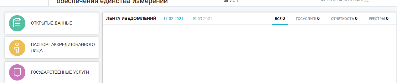

Недавновповерке 17 Опубликовано 19 Марта 2021 Жалоба Опубликовано 19 Марта 2021 Как отображается у вас эта страница в ЛК? Уведомления какие-нибудь приходят? У нас ни одного не было за год. Цитата
