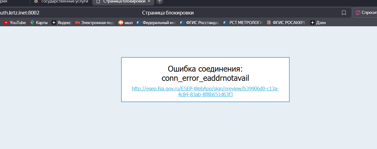

сергей1986 0 Опубликовано 23 Октября 2025 Жалоба Опубликовано 23 Октября 2025 Добрый день! У меня при попытки отправить и подписать заявление появляется следующая ошибка Цитата
Оксана Долгая 51 Опубликовано 23 Октября 2025 Жалоба Опубликовано 23 Октября 2025 4 часа назад, сергей1986 сказал: появляется следующая ошибка отключите VPN и проверьте соединение Випнет Цитата
