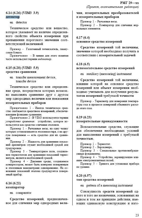

VVF 124 Опубликовано 16 Января 2015 Жалоба Опубликовано 16 Января 2015 И если теперь нет этого термина, то как теперь с ними быть? В проекте есть (м.б. было) вот это: Цитата
