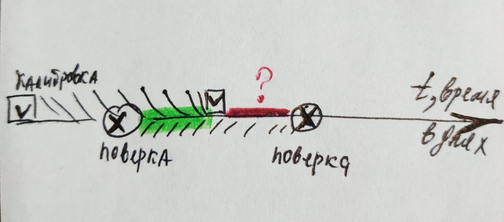

ЭДСка 208 Опубликовано 20 Февраля 2020 Жалоба Опубликовано 20 Февраля 2020 Как я для себя понимаю, всё таки лучше перед поверкой отвезти Fluke8508A на калибровку, что бы не ставить под сомнение поверенные мной с помощью моего Флюка СИ за период, когда по истечении срока калибровки МХ мультиметра уже не гарантируются, хоть межповерочный интервал ещё не закончится. ( красная область со знаком "?" на моей схеме). Поправьте, пожалуйста, если ошибаюсь... Цитата
cherkasov 11 Опубликовано 20 Февраля 2020 Жалоба Опубликовано 20 Февраля 2020 В принципе именно так. Поэтому мы, когда делаем поверку своих приборов, сначала калибруем их по внешним мерам.. А порой перед калибровкой исследуем и уход по долговременной нестабильности. По крайней мере для сторонних организаций мы не отказываемся дополнительно проводить калибровки. Опять же, по требованию заказчика и по согласованию порядка вскрытия пломб/паролей/ специализированного софта и т.п. Цитата
Специалисты Дедюхин А.А. 358 Опубликовано 20 Февраля 2020 Специалисты Жалоба Опубликовано 20 Февраля 2020 30 минут назад, ЭДСка сказал: Как я для себя понимаю, всё таки лучше перед поверкой отвезти Fluke8508A на калибровку, что бы не ставить под сомнение поверенные мной с помощью моего Флюка Поправьте, пожалуйста, если ошибаюсь... вообще-то это нужно делать ежегодно после поверки, в противном случае вы себя обманываете и должны сверять параметры на 24 часа после закрытой калибровки если ваш прибор дохлый и начинает врать через полгода после закрытой калибровки, то при этом вашем подходе вы не обнаружите, что ваш 8508А неисправный и будете пользоваться неисправным вольтметром, но если вы за годы эксплуатации уже его довели до состояния когда он врет перед поверкой, то другого выбора у вас уже нет Цитата

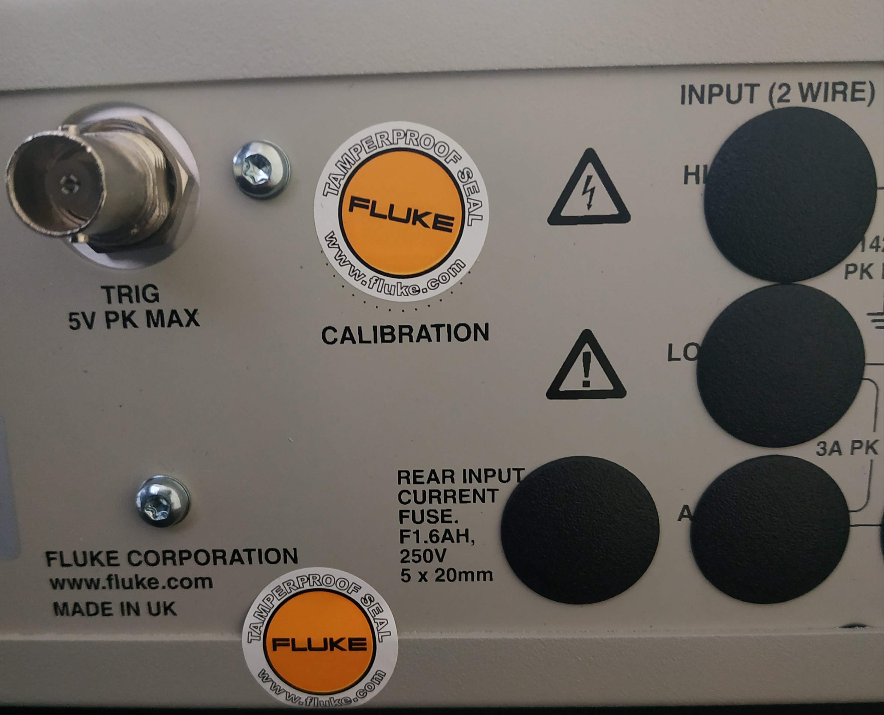

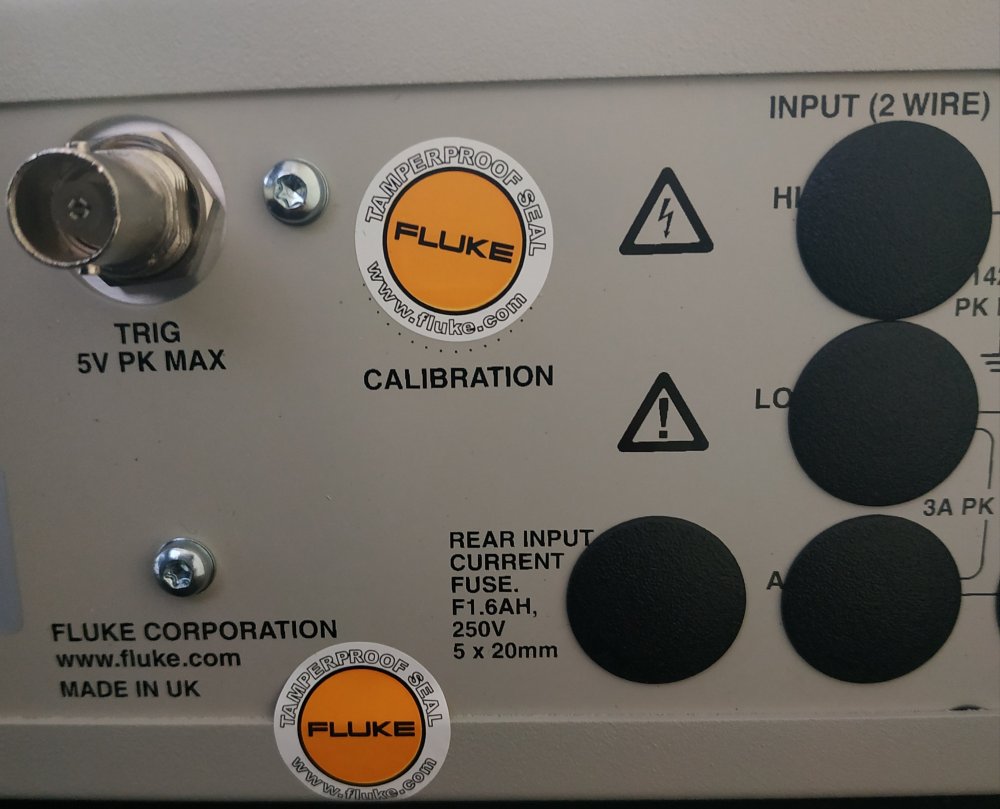

ЭДСка 208 Опубликовано 20 Февраля 2020 Жалоба Опубликовано 20 Февраля 2020 Или имеется в виду, что при калибровке будет нарушена целостность пломбы, закрывающей интерфейсный разъём для подключения, но прибор при этом не вскрывается? Цитата
Специалисты Дедюхин А.А. 358 Опубликовано 20 Февраля 2020 Специалисты Жалоба Опубликовано 20 Февраля 2020 3 часа назад, ЭДСка сказал: то надо опять после калибровки делать поверку, ведь будет вскрытие... нет - корпус прибора не вскрывается Цитата

Специалисты Дедюхин А.А. 358 Опубликовано 20 Февраля 2020 Специалисты Жалоба Опубликовано 20 Февраля 2020 1 час назад, ЭДСка сказал: Или имеется в виду, что при калибровке будет нарушена целостность пломбы, закрывающей интерфейсный разъём для подключения, но прибор при этом не вскрывается? эта пломба закрывает переключатель, который включает режима закрытой калибровки, после закрытой калибровки этот переключатель нужно вернуть в положение "выкл" и опломбировать Цитата

cherkasov 11 Опубликовано 20 Февраля 2020 Жалоба Опубликовано 20 Февраля 2020 1 час назад, ЭДСка сказал: Всё, я запуталась...Так требуется вскрытие при проведении калибровки или нет? Требуется. И только одной специально предназначенной для этого пломбы. Про джампер под пломбой Александр Анатольевич подробно всё пояснил. 3 часа назад, Дмитрий Борисович сказал: Александр Анатольевич написал Закрытой! Т.е не вскрывая.... Ну не закрытой калибровки... Но сейчас окончательно запутаю.. Это же нестабильность за интервал времени.. И она может быть абсолютно за разный интервал времени - от 5 минут до интервала между поверками. Нестабильность за 24 часа - это факту нестабильность за рабочий день, в начале которого (после прогрева прибора) пользователь откалибровал его с применением внешней меры - эталона. Цитата

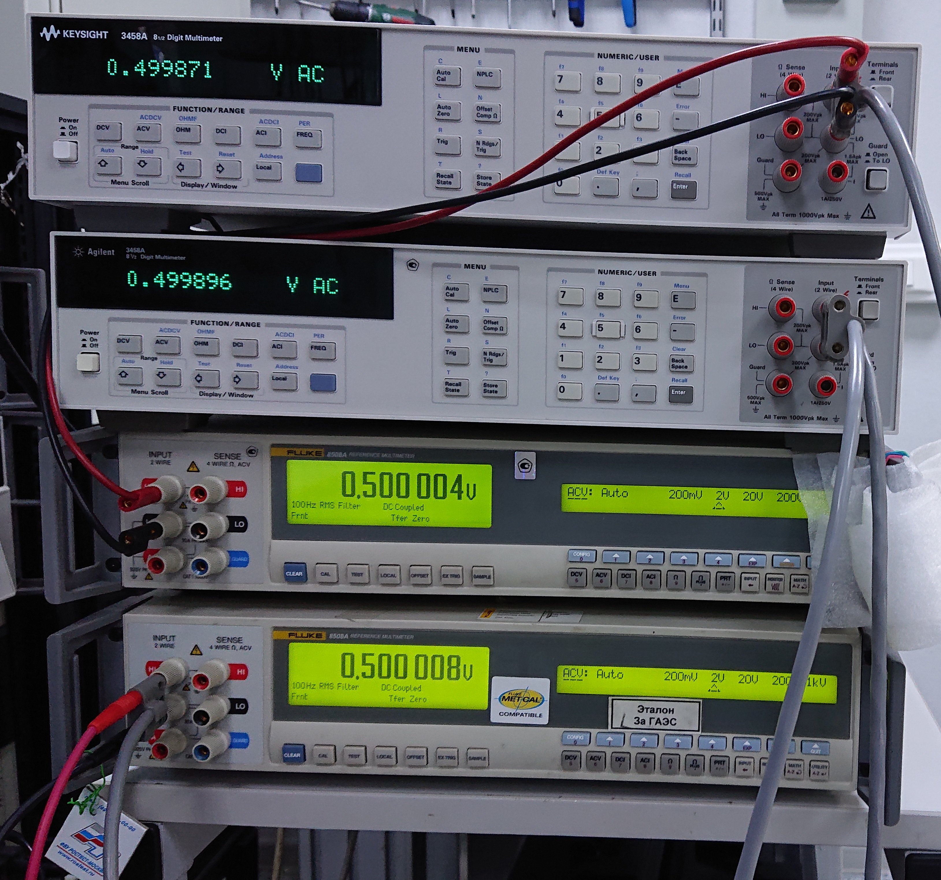

Специалисты Дедюхин А.А. 358 Опубликовано 20 Февраля 2020 Специалисты Жалоба Опубликовано 20 Февраля 2020 5 часов назад, ЭДСка сказал: Ох и сложностей с этим Флюком...У нас ещё в закупке Keysight3458A стоит, уже начинаю коситься в его сторону, теперь и не знаю, кто из них лучше==проще... да все нормально с 8508А у 3458А другая реальная беда - переменное напряжение и переменный ток как-то плоховато измеряет 1 кГц 0.5В как-то вот так измеряет.... на более высоких частотах еще большая жуть.... Цитата
