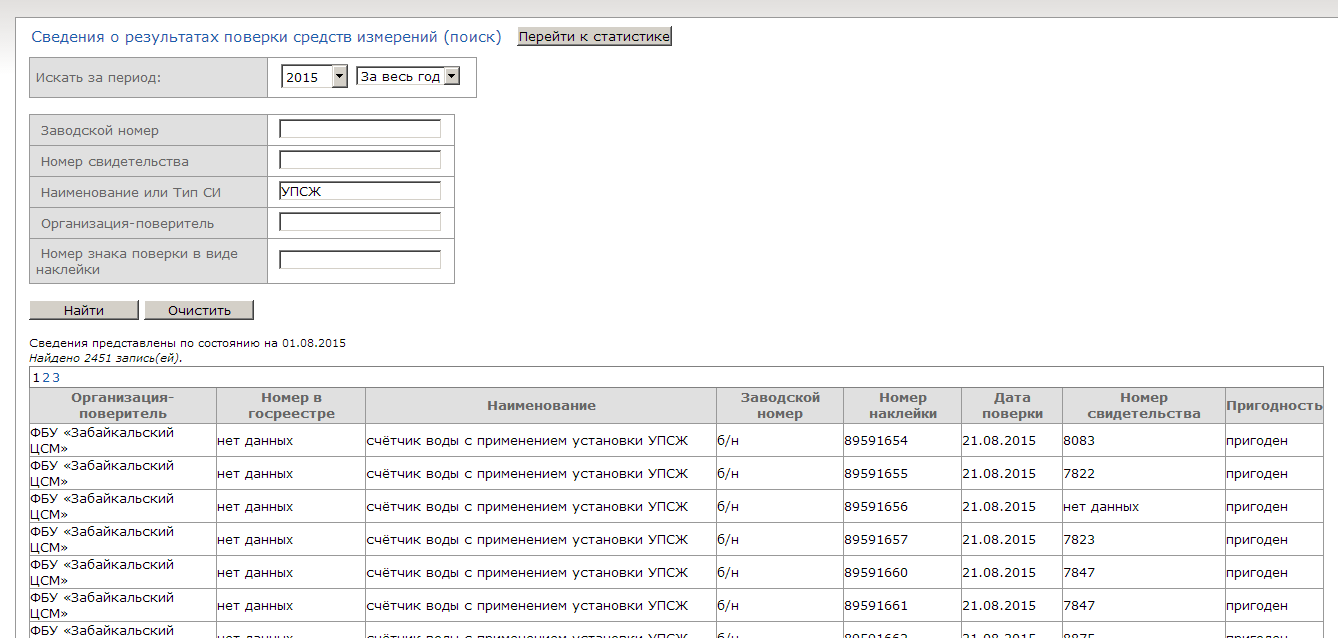

rmetr 251 Опубликовано 23 Сентября 2015 Жалоба Опубликовано 23 Сентября 2015 Ой. Но судя даже по реестру эталонов множество установок УПСЖ применяется в региональных ЦСМ. Да даже в сведениях о поверенных СИ есть тому подтверждение. Как быть? "Мы больше так не будем..." ? Цитата
Логинов Владимир 901 Опубликовано 23 Сентября 2015 Жалоба Опубликовано 23 Сентября 2015 Ой. Но судя даже по реестру эталонов множество установок УПСЖ применяется в региональных ЦСМ. Да даже в сведениях о поверенных СИ есть тому подтверждение. Как быть? "Мы больше так не будем..." ? ну в ЦСМ имеют и стационарные установки УПСЖ, отвертятся что не на выезде поверяли Цитата
rmetr 251 Опубликовано 23 Сентября 2015 Жалоба Опубликовано 23 Сентября 2015 Вот только "поверка счетчика воды" дешевле чем "поверка счетчика воды с применением установки УПСЖ" ровно на стоимость выезда поверителя на дом. Цитата
rmetr 251 Опубликовано 23 Сентября 2015 Жалоба Опубликовано 23 Сентября 2015 Зачем эта пАтовая ситуация? Проливы 2 года как "всё". А поверять разрешили только ими. Формально-то всё оно согласно букве закона. Но логичнее было добавить в МИ "установки не хуже по МХ чем Пролив-М". Цитата
