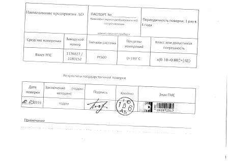

Ника 1322 Опубликовано 22 Марта 2016 Жалоба Опубликовано 22 Марта 2016 У нас возник вопрос по поверке и сопутствующей документации. По закону №1815 необходимо получить свидетельство о поверке. Если выдается вместо этого паспорт (произвольной формы, кусок листа А4, с клеймом поверителя и его подписью без расшифровки ФИО), без указания организации проводившей поверку, это допустимо? Вот такого типа. О необходимости свидетельства - я бы поспорила. И в законе, и в Порядке стоят союзы "и (или)". 4. Результаты поверки СИ удостоверяются знаком поверки и (или) свидетельством о поверке, и (или) записью в паспорте (формуляре) СИ, заверяемой подписью поверителя и знаком поверки. Конструкция СИ должна обеспечивать возможность нанесения знака поверки в месте, доступном для просмотра. Если особенности конструкции или условия эксплуатации СИ не позволяют нанести знак поверки непосредственно на СИ, он наносится на свидетельство о поверке или в паспорт (формуляр). А вот в каком случае свидетельство обязательно выдается, в Порядке прописано во втором абзаце этого пункта При поверке СИ, включающих в свой состав более одного автономного измерительного блока и допускающих замену в процессе эксплуатации одного блока другим, оформляется свидетельство о поверке СИ. В "оригинальных" паспортах места для простановки результатов поверки не всегда предусмотрены. Многие заводят свои собственные паспорта на СИ. По информации, указанной в приложенном вами паспорте, вполне можно узнать, что именно поверялось, когда и кем (в шифре АЬ скрыто название организации "ФБУ "Ставропольский ЦСМ", а внутри организации можно узнать кому принадлежит индивидульный шифр "бетта"), и какой результат. На мой взгляд требования закона не нарушены. Цитата
ettem 110 Опубликовано 22 Марта 2016 Жалоба Опубликовано 22 Марта 2016 У нас возник вопрос по поверке и сопутствующей документации. По закону №1815 необходимо получить свидетельство о поверке. Если выдается вместо этого паспорт (произвольной формы, кусок листа А4, с клеймом поверителя и его подписью без расшифровки ФИО), без указания организации проводившей поверку, это допустимо? Вот такого типа. О необходимости свидетельства - я бы поспорила. И в законе, и в Порядке стоят союзы "и (или)". 4. Результаты поверки СИ удостоверяются знаком поверки и (или) свидетельством о поверке, и (или) записью в паспорте (формуляре) СИ, заверяемой подписью поверителя и знаком поверки. Конструкция СИ должна обеспечивать возможность нанесения знака поверки в месте, доступном для просмотра. Если особенности конструкции или условия эксплуатации СИ не позволяют нанести знак поверки непосредственно на СИ, он наносится на свидетельство о поверке или в паспорт (формуляр). А вот в каком случае свидетельство обязательно выдается, в Порядке прописано во втором абзаце этого пункта При поверке СИ, включающих в свой состав более одного автономного измерительного блока и допускающих замену в процессе эксплуатации одного блока другим, оформляется свидетельство о поверке СИ. В "оригинальных" паспортах места для простановки результатов поверки не всегда предусмотрены. Многие заводят свои собственные паспорта на СИ. По информации, указанной в приложенном вами паспорте, вполне можно узнать, что именно поверялось, когда и кем (в шифре АЬ скрыто название организации "ФБУ "Ставропольский ЦСМ", а внутри организации можно узнать кому принадлежит индивидульный шифр "бетта"), и какой результат. На мой взгляд требования закона не нарушены. Например поверяется преобразователь расхода ПРЭМ и в методике поверки на него указано: 6 Оформление результатов Поверки 6.1 Результаты поверки оформляются протоколом. 6.2 При положительных результатах поверки преобразователя в его паспорте делается запись о результатах поверки или выдается свидетельство о поверке в установленной форме с указанием фактического значения верхнего предела диа-пазона измерений расхода, соответствующего удвоенному значению поверочно-го расхода Q1 а после поверки выдается такая же "бумажка" как в предыдущем приложении.. как быть в этом случае? Цитата
Ника 1322 Опубликовано 22 Марта 2016 Жалоба Опубликовано 22 Марта 2016 Например поверяется преобразователь расхода ПРЭМ и в методике поверки на него указано: 6 Оформление результатов Поверки 6.1 Результаты поверки оформляются протоколом. 6.2 При положительных результатах поверки преобразователя в его паспорте делается запись о результатах поверки или выдается свидетельство о поверке в установленной форме с указанием фактического значения верхнего предела диа-пазона измерений расхода, соответствующего удвоенному значению поверочно-го расхода Q1 а после поверки выдается такая же "бумажка" как в предыдущем приложении.. как быть в этом случае? Но ведь запись "в его паспорте делается запись о результатах поверки или" присутствует, поэтому свидетельство не обязательно. А бумажка содержит слово "Паспорт", и тип и номер прибора, и ни к какому другому СИ вы эту бумажку не приляпаете. Цитата
ettem 110 Опубликовано 22 Марта 2016 Жалоба Опубликовано 22 Марта 2016 Например поверяется преобразователь расхода ПРЭМ и в методике поверки на него указано: 6 Оформление результатов Поверки 6.1 Результаты поверки оформляются протоколом. 6.2 При положительных результатах поверки преобразователя в его паспорте делается запись о результатах поверки или выдается свидетельство о поверке в установленной форме с указанием фактического значения верхнего предела диа-пазона измерений расхода, соответствующего удвоенному значению поверочно-го расхода Q1 а после поверки выдается такая же "бумажка" как в предыдущем приложении.. как быть в этом случае? Но ведь запись "в его паспорте делается запись о результатах поверки или" присутствует, поэтому свидетельство не обязательно. А бумажка содержит слово "Паспорт", и тип и номер прибора, и ни к какому другому СИ вы эту бумажку не приляпаете. а то что это не его оригинальный паспорт? или вот еще такой вариант методики, в ней уже нет упоминания о паспорте: ПРЕОБРАЗОВАТЕЛИ РАСХОДА ЭЛЕКТРОМАГНИТНЫЕ МАСТЕРФЛОУ МЕТОДИКА ПОВЕРКИ ППБ.407112.001 МП 6 ОФОРМЛЕНИЕ РЕЗУЛЬТАТОВ ПОВЕРКИ 6.2 При положительных результатах оформляют свидетельство о поверке. После периодической или внеочередной поверки при положительных результатах поверки преобразователь пломбируют в соответствии с указаниями руководства по эксплуатации. Цитата
Ника 1322 Опубликовано 22 Марта 2016 Жалоба Опубликовано 22 Марта 2016 а то что это не его оригинальный паспорт? или вот еще такой вариант методики, в ней уже нет упоминания о паспорте: ПРЕОБРАЗОВАТЕЛИ РАСХОДА ЭЛЕКТРОМАГНИТНЫЕ МАСТЕРФЛОУ МЕТОДИКА ПОВЕРКИ ППБ.407112.001 МП 6 ОФОРМЛЕНИЕ РЕЗУЛЬТАТОВ ПОВЕРКИ 6.2 При положительных результатах оформляют свидетельство о поверке. После периодической или внеочередной поверки при положительных результатах поверки преобразователь пломбируют в соответствии с указаниями руководства по эксплуатации. У многих приборов нет "оригинального" паспорта. Особенно у импортных - их нет изначально. Если в методике написано "свидетельство", то значит по результатам поверки должно выдаваться свидетельство. Но если при этом дополнительно еще будет отметка в паспорте и/или знак поверки на самом СИ, то это не будет противоречить закону. Цитата
ettem 110 Опубликовано 22 Марта 2016 Жалоба Опубликовано 22 Марта 2016 а то что это не его оригинальный паспорт? или вот еще такой вариант методики, в ней уже нет упоминания о паспорте: ПРЕОБРАЗОВАТЕЛИ РАСХОДА ЭЛЕКТРОМАГНИТНЫЕ МАСТЕРФЛОУ МЕТОДИКА ПОВЕРКИ ППБ.407112.001 МП 6 ОФОРМЛЕНИЕ РЕЗУЛЬТАТОВ ПОВЕРКИ 6.2 При положительных результатах оформляют свидетельство о поверке. После периодической или внеочередной поверки при положительных результатах поверки преобразователь пломбируют в соответствии с указаниями руководства по эксплуатации. У многих приборов нет "оригинального" паспорта. Особенно у импортных - их нет изначально. Если в методике написано "свидетельство", то значит по результатам поверки должно выдаваться свидетельство. Но если при этом дополнительно еще будет отметка в паспорте и/или знак поверки на самом СИ, то это не будет противоречить закону. огромное спасибо за ответы, очень запутанная тема.. Цитата
Shmidt64 91 Опубликовано 22 Марта 2016 Жалоба Опубликовано 22 Марта 2016 У многих приборов нет "оригинального" паспорта. Особенно у импортных - их нет изначально. Если отталкиваться от описания типа, в которых есть пункт Комплектность, то в этом пункте паспорт (на русском языке) чаще всего присутствует, другое дело что он не доходит до потребителя, но изначально он где-то есть. Цитата
Ника 1322 Опубликовано 22 Марта 2016 Жалоба Опубликовано 22 Марта 2016 У многих приборов нет "оригинального" паспорта. Особенно у импортных - их нет изначально. Если отталкиваться от описания типа, в которых есть пункт Комплектность, то в этом пункте паспорт (на русском языке) чаще всего присутствует, другое дело что он не доходит до потребителя, но изначально он где-то есть. Для меня это значит, что тот, кто вносил это СИ в реестр, и в комплектности прописал Паспорт, готов был написать свою бумажку с таким словом. А те, кто воспользовались чужими плодами утверждения типа СИ (расходами на оплату испытаний, разработки МП и пр.) и ввозят "серую" поставку, не знают или не задумываются, что они еще и паспорт должны состряпать, и если клиент потребует, еще и МП где-то раздобыть. Цитата
