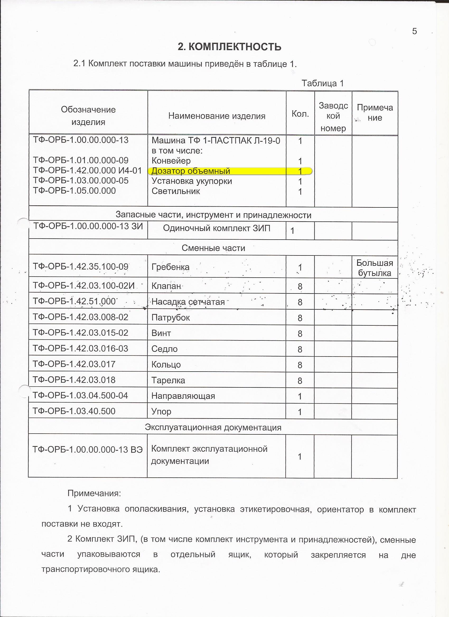

Алал 248 Опубликовано 12 Февраля Жалоба Опубликовано 12 Февраля (изменено) 2 часа назад, shilgen сказал: До последнего времени у нас была ежегодная аттестация лаборатории и дозаторов фасовочных машин.Св-во о поверке плилагается. Возникли сомнения по поверке дозатора!!! В техдокументации указывается дозатор - кол-во - 1шт, а по факту "поверялись" - 8шт., т.е. составные части одного дозатора.Верно ли это?Сканы прилагаются. По дозаторам фасовочных машин, пришел к выводу, что если : 1. Фасовочные машины НЕ внесены в госреестр? 2. И Весь процесс расфасовки продукции должен быть описан в тех. карте или регламенте. Если в тех.карте написано что после фасовки оператор взвешивает каждую готовую тару на контрольных весах (которые стоят рядом), то фасовочные машины НЕ Поверяются!!!Поверяются только контрольные Веса и Гири. В противном случае необходимо поверять фасовочные машины (если они внесены в госреестр). Или переписать тех.карту. С вопросом подтверждения метрологического соответствия дозирующего оборудования каким-либо требованиям всё очень не просто. Фасовочная машина в целом не является средством измерения утвержденного типа. Объемный дозатор (одно- или многоканальный), входящий в ее состав, тоже не является СИ утвержденного типа. Соответственно, в соответствии с законодательством РФ, поверяться не могут. Кстати, никаких документов о поверке этих дозаторов Вы не приложили. Как вариант решения проблемы: калибровка дозаторов в соответствии со статьей 18 ФЗ-102 "Об обеспечении единства измерений". Либо по объему с применением поверенной мерной посуды, либо с переходом от объема к массе с применением поверенных весов. Изменено 12 Февраля пользователем Алал Цитата

Alexs_L 105 Опубликовано 13 Февраля Жалоба Опубликовано 13 Февраля 2 часа назад, Алал сказал: А она была, эта "поверка"? Никаких документов по ее результатам Вы по-прежнему не приложили, так что обсуждать это не имеет смысла. Если перейти по предоставленной ссылке на Яндекс - диск, то один из документов и есть свидетельство о поверке. Вообще то автор много документов выложил, причем прям выделил те узлы, о которых идёт речь По поводу п. 2 и 3. Прошу обратить внимание, что автор сообщения из ДНР. И лично у меня возник вопрос - насколько они уже "включены" в те процессы, которые на территории РФ само собой разумеющиеся. Цитата
Alexs_L 105 Опубликовано 13 Февраля Жалоба Опубликовано 13 Февраля 8 часов назад, shilgen сказал: Правомочна ли была поверка 8 "дозаторов" ТФ 1-ПАСТПАК Л-19-0 ? А вот это очень интересный вопрос. В свидетельстве есть фраза, что поверка проведена в соответствии с методикой поверки. Но какой именно? Обычно они имеют какое то наименование, регистрационный номер, или включены с состав документации на оборудование. В выложенных документах не увидел. И не увидел упоминания о проведении поверки в тексте документации на оборудование. Цитата
Алал 248 Опубликовано 14 Февраля Жалоба Опубликовано 14 Февраля 20 часов назад, Alexs_L сказал: Если перейти по предоставленной ссылке на Яндекс - диск, то один из документов и есть свидетельство о поверке. Вообще то автор много документов выложил, причем прям выделил те узлы, о которых идёт речь По поводу п. 2 и 3. Прошу обратить внимание, что автор сообщения из ДНР. И лично у меня возник вопрос - насколько они уже "включены" в те процессы, которые на территории РФ само собой разумеющиеся. Да похоже никак пока не включены. Свидетельство о поверке Приказу Минпромторга 2510 (Приложение 3) вообще никак не соответствует (в том числе нет и номера Госррестра) Шифр знака поверки "ДН" Приказом Росстандарта никому не присваивался https://fgis.gost.ru/fundmetrology/cm/vcss?sign=ДН А что поверка дозаторов в количестве 8 штук - так дозатор 8-и канальный. А в целом, я совсем не уверен, что ребятам из ДНР (в данном случае) необходимо включаться в процессы аккредитации, действующие на территории РФ. Могут и своими силами всё решить. Цитата
