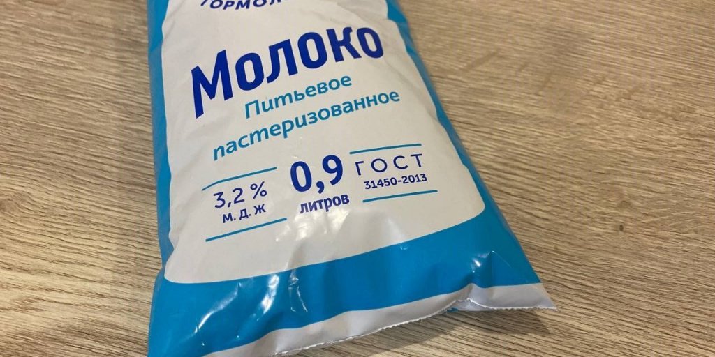

владимир 332 1345 Опубликовано 26 Февраля Жалоба Опубликовано 26 Февраля (изменено) 37 минут назад, scbist сказал: Давайте вспомним как покупали молоко, а не картошку. Молоко в литрах. На бутылке, пакете молока что написано: Объем ... мл, на пакете с крупой, песком, содой, цементом... - масса нетто г (кг) 37 минут назад, scbist сказал: Принципиально что-то меняется? Да. в одном случае по объему, в другом по массе (весу) дозирование. Вы цементной раствор "месили"? Пропорции соблюдали по объему или по масссе (весу)? 37 минут назад, scbist сказал: Отпадает необходимость в поверке? ИМХО однозначно в любом случае поверка дозаторов 37 минут назад, scbist сказал: Мне показалось, что пример с картошкой более показательный. Боюсь молодое поколение Вас не поймёт А старое? По мне легче по объёму: вёдрам. Конечно раньше так на рынке и продавали. Для продавца ведро лучше меньше, для покупателя больше. Хотя и стоила картошка в то время копейки за 1 кг. . Изменено 26 Февраля пользователем владимир 332 Цитата

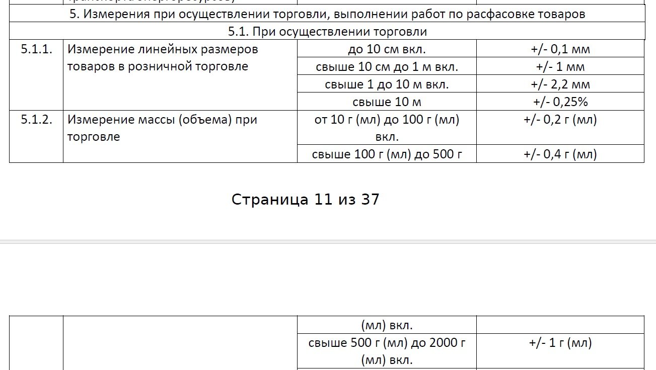

Пытливый 96 Опубликовано 26 Февраля Жалоба Опубликовано 26 Февраля (изменено) 13 часов назад, kot1967 сказал: Ну если быть совсем точным в любом фасовочным цехе есть "контрольные" весы, на которых сначала взвешивается пробники сколько нафасовали, потом регулируется фасовочная машина (никакой погрешности у нее нет), ну что-то типа "тарирования меры перменного обьема". А потом фасуют до упора. Причем и после этого проверют выборочно массу фасовки. Так кто тут что измереят в итоге. Помнится все это уже обсуждалось, по второму кругу пошло. Вся тема про то, чтобы установить в конце линии какие то "контрольные СИ", весь жизненный смысл которых - контролировать предыдущие "СИ" и "полу СИ" (или "недо СИ"). И вот их поверять с особой строгостью без оправданий и системно. Иначе средств не хватит все подряд поверять. По - хорошему нужен взгляд на тех. процесс вместе с технологом. Иначе спор о том, кому какие носки нравятся - зеленые или красные. Бесконечность, уже третий круг (ада). 13 часов назад, Lavr сказал: Это фасовка. Вопрос задан не совсем однозначно. Поэтому буду отвечать исходя из того, как я понимаю то, что не понятно Вам. Наливают с точностью, а измеряют с погрешностью. По крайней мере, у нас принята такая терминология. Как я понимаю, Вас интересует возможность налить 1 литр или насыпать 1 килограмм продукта, не используя средств измерений. Перефразирую вопрос. Как измерить объем или массу продукта, если вы не способны воспроизвести без измерений конкретный объем или конкретную массу? Представьте простейшие весы. На левую чашу весов вы кладете нечто, массу чего требуется измерить, а на правой чаше воспроизводите некоторую известную вам массу до тех пор, пока не уравняете то, что лежит на правой чаше с тем, что лежит на левой. Если для воспроизведения известной вам массы обязательно надо измерять, то возникает замкнутый круг и измерение не будет выполнено никогда. Уже это свидетельствует о том, что для воспроизведения величины с известным (заданным) значением измерение не требуется. Измерение требуется только тогда, когда надо определить значение конкретной (определенной) величины. Даже неудобно объяснять, как воспроизвести массу 2 кг, если 1 кг определен на эталоне или в виде исходной дефиниции. Воспроизведение по дефиниции в КН называют реализацией. Реализация в КН - это только этап измерения, как и воспроизведение в КП. Надо или не надо регулярно контролировать размеры деталей, штампуемых на производстве? Ответ на этот вопрос неоднозначен. В принципе, не надо. Но, если нет доверия к точности воспроизведения, то для простоты оценки соответствия принято выполнять измерительный контроль. "Наливают с точностью, а измеряют с погрешностью". А воспроизводят - с неопределенностью? А выпивают с беспечностью? Потрясающая иезуитская казуистика.. Вы хотите, чтобы метрологи не лезли в чужие дела. Но сами предлагаете свое видение - где какой термин применять, и абсолютно без логики. Чистые хотелки и субъективность. Ну прописали для себя в СМК - и молодцы, а в другом монастыре принято иначе свечки расставлять, в другую сторону. Кто-то сможет соседу доказать, что он не прав? А кому -то нужно вообще среди практиков чистое измерение? (без последующего технического действия вроде фасовки, управления, воспроизведения или др.). Метролог существует без произв. предприятия? А никогда не думали, что внутри воспроизведения тоже есть измерение? Иначе оно в принципе неадекватное (пытаетесь электрон от протона в атоме оторвать - ну оторвете на долю секунды, а протон тут же новый электрон схватит у соседа). Погрешность воспроизв-я - это термин, который просто не сможет дышать, если уничтожить внутри него минимальное измерение. А никогда не думали, что внутри тех. операции тоже есть измерение (ТС с измер. функциями по 102 му) чаще всего? Вы выносите суждение: "это не СИ, а это СИ" исходя из назначения. А Вам дал кто-то права на это, юридически? (вообще-то именно этой чепухой сейчас Рст занимается и он своими правами не делился - кого обзывать СИ, а кого пощадить). Что там говорят священные писания: "не судите, батенька..." ? А если меня кирпичом стукнет по голове и я начну шваброй спину чесать - не перевернет ли мой субъективизм всю вашу логику в новую полярность? Это ведь мое "назначение", кто имеет право со мной спорить? Я ведь не вру, чешу изо всех сил. Это теперь -"расчесуйка", только попробуйте назвать иначе, предам анафеме!. Сфера ГРОЕИ вообще определяется не тем как звучит название, а тем как это ТС применяют, уподобляетесь нашим чинушам. Дозатор может быть и СИ и не СИ, -какие руки попадутся (и расфасовщик и воспроизводитель и контроллер - управитель и чего угодно-делатель) *** Эта дурная привычка называется "разделяй и властвуй" со времен римского права. Всех так учили. Но когда берешь в руки живой организм (то же коллектив, то же производство) - он зараз, берет и помирает. Подход не работает Изменено 26 Февраля пользователем Пытливый Цитата

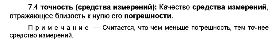

LIBorisi4 163 Опубликовано 27 Февраля Жалоба Опубликовано 27 Февраля В 26.02.2026 в 08:54, Lavr сказал: Наливают с точностью, а измеряют с погрешностью. По крайней мере, у нас принята такая терминология. Это Вы себя называете во множественном числе "нас"? А на бензозаправке Вы в бак бензин заливаете с "точностью" или "погрешностью"? Цитата

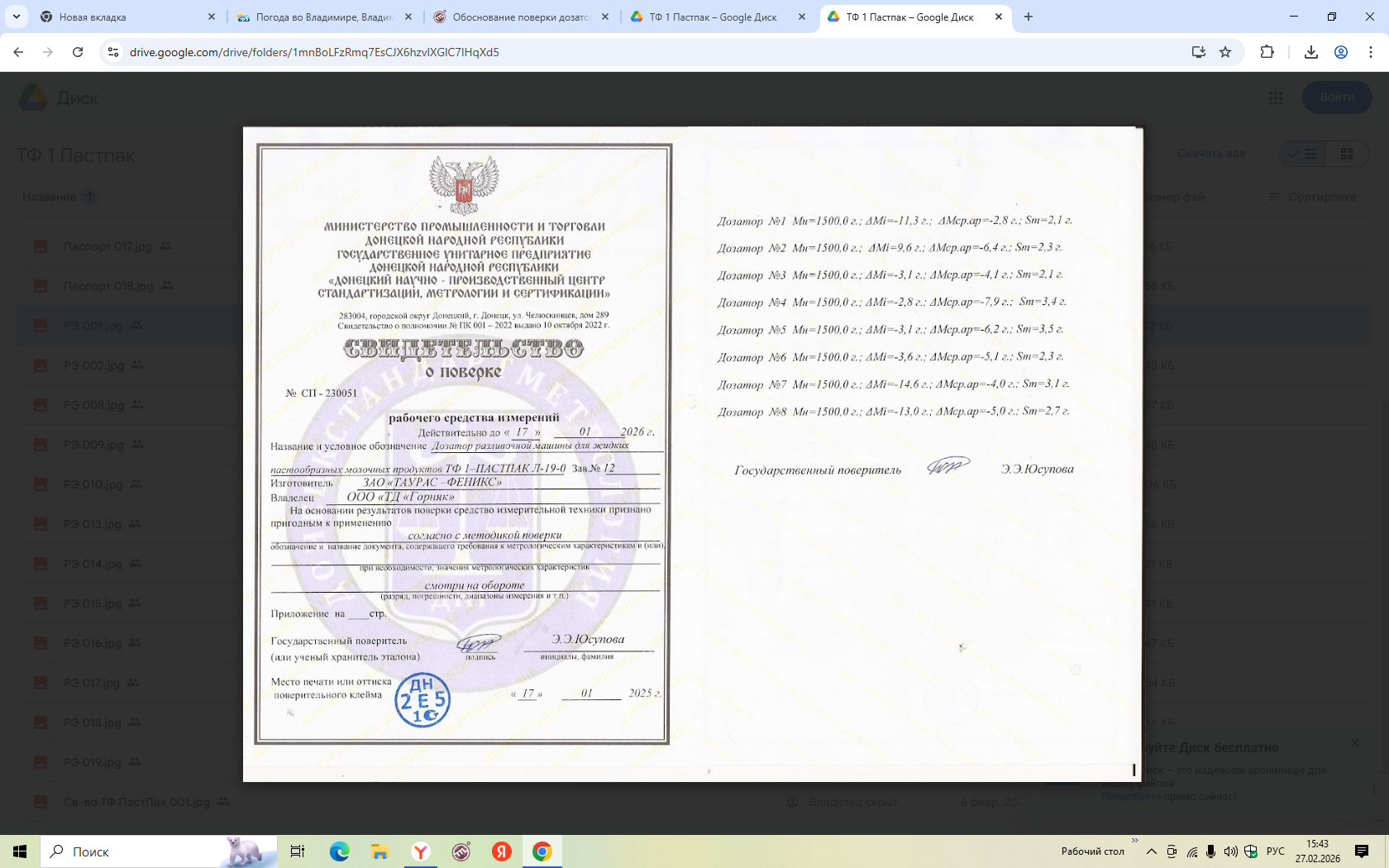

Специалисты scbist 1871 Опубликовано 27 Февраля Специалисты Жалоба Опубликовано 27 Февраля 10 часов назад, владимир 332 сказал: Наверное калибровки достаточно По мне так просто настройки достаточно. Но 102-ФЗ требует поверки. Если фасовочный автомат не поверен, то после него должно стоять поверенное средство измерений для контроля и печати этикеток. Цитата

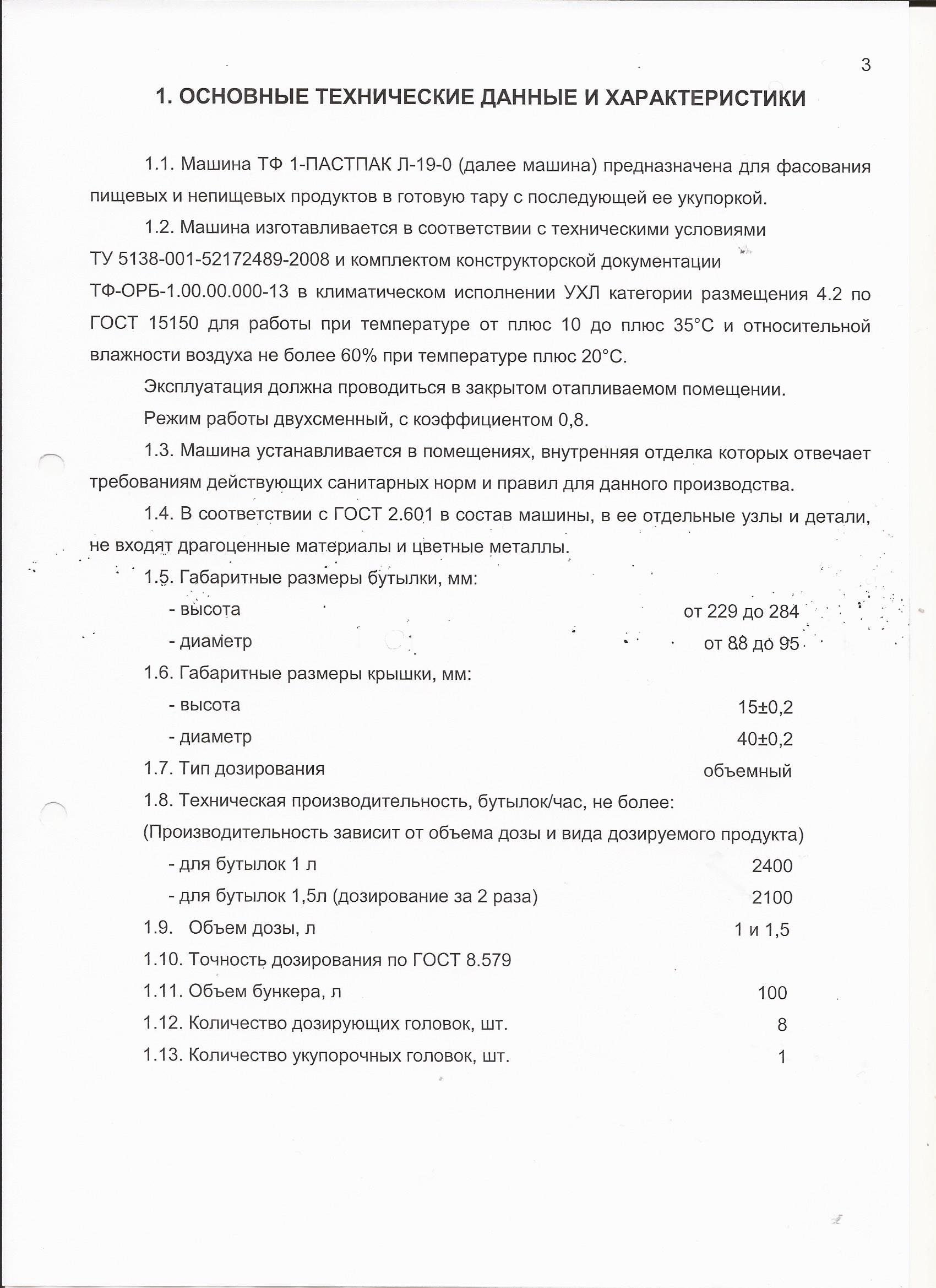

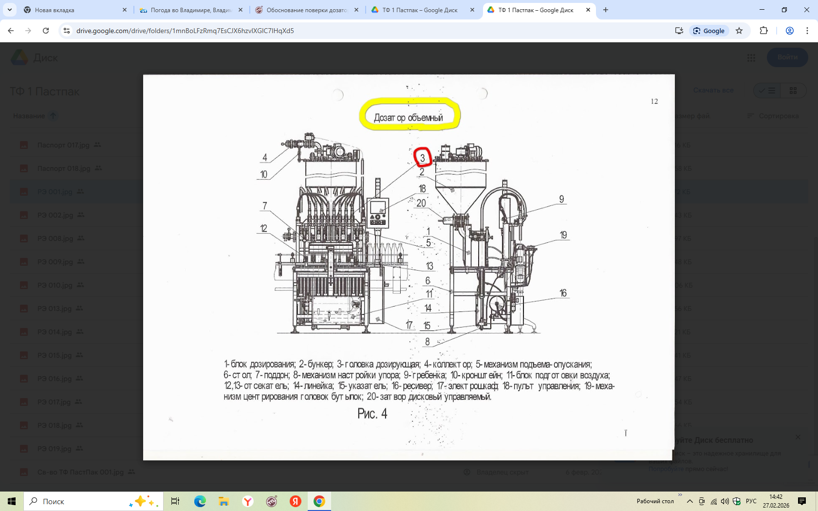

владимир 332 1345 Опубликовано 27 Февраля Жалоба Опубликовано 27 Февраля (изменено) 3 часа назад, scbist сказал: По мне так просто настройки достаточно. Но 102-ФЗ требует поверки. Если фасовочный автомат не поверен, то после него должно стоять поверенное средство измерений для контроля и печати этикеток. Тип дозатора Материалы Производительность Точность А причём тут фасовочный автомат? Из РЭ P.S. Вы автомобили поверяете? А отдельные приборы в его составе: спидометры, по расходу топлива ...вполне можете поверить или откалибровать Свидельство о поверке чего от эксТС? Изменено 27 Февраля пользователем владимир 332 Цитата
