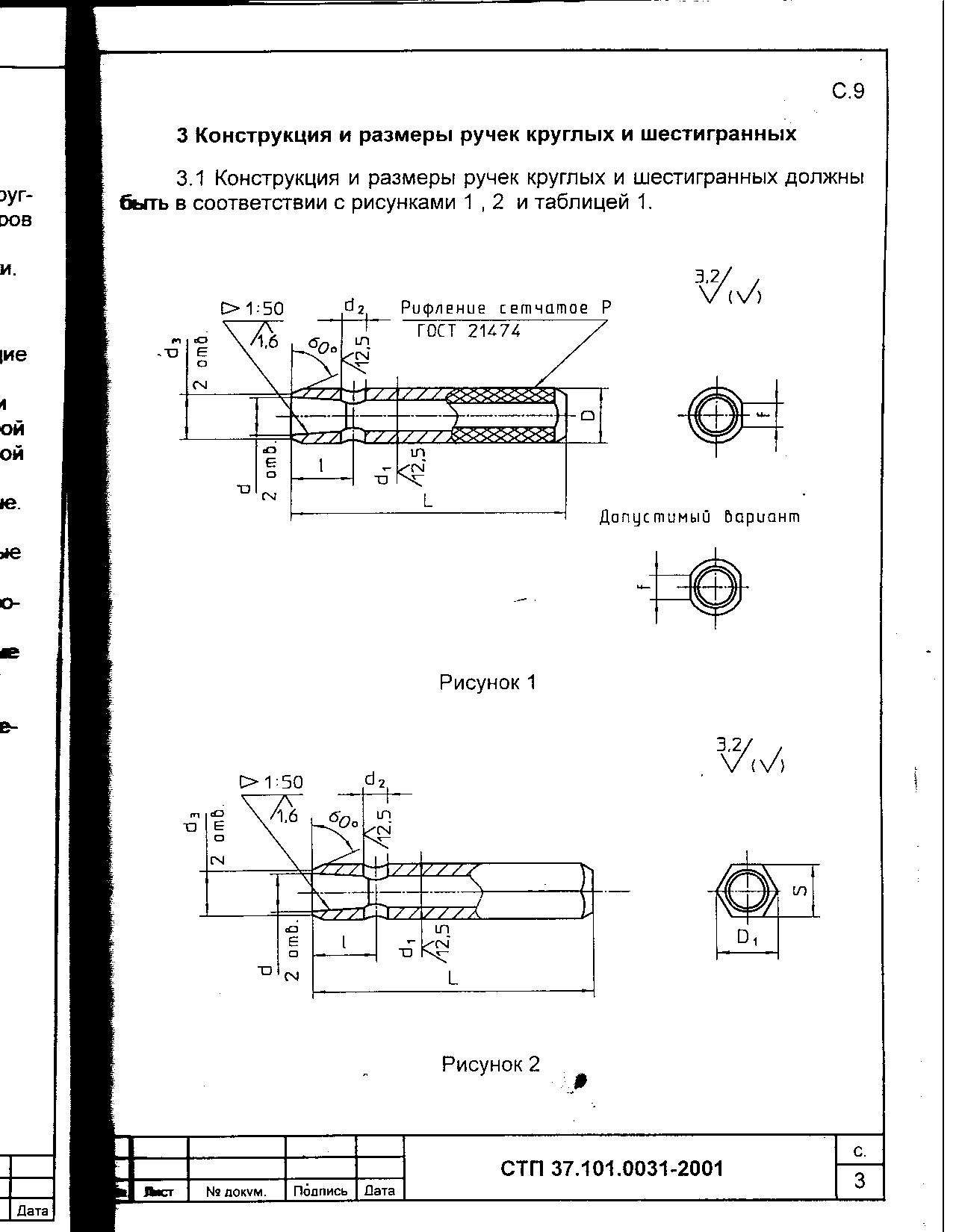

alena 71 Опубликовано 5 Июня 2010 Жалоба Опубликовано 5 Июня 2010 1.Чтобы при запрессовке пробки в ручку из отверстия выходил воздух. Это же подтвердил и наш конструктор. P.S. Сегодня проконсультируюсь у других конструкторов, а также у инструментальщиков. Итак,подтверждаю,- это технологическое отверстие, облегчающее запрессовку измерительных наконечников. :YES!: Цитата
Специалисты scbist 1861 Опубликовано 6 Июня 2010 Специалисты Жалоба Опубликовано 6 Июня 2010 Предлагаю отвлечься от сборной конструкции пробки. В ГОСТ 24851 на одном из рисунков есть подобное отверстие. ГОСТ до технологии изготовления не опускается. Мне всетаки кажется, что если пробку в отверстии закусит, то без воротка ее не вытащить. Размеры ручки не позволяют создать достаточное усилие, если у вас пальцы не плоскогубцы,чтобы ее вытащить. Цитата
alena 71 Опубликовано 6 Июня 2010 Жалоба Опубликовано 6 Июня 2010 ГОСТ до технологии изготовления не опускается. ГОСТ как раз описывает каким образом сделать пробку,которая потом была работоспособна Цитата
Специалисты scbist 1861 Опубликовано 6 Июня 2010 Специалисты Жалоба Опубликовано 6 Июня 2010 ГОСТ до технологии изготовления не опускается. ГОСТ как раз описывает каким образом сделать пробку,которая потом была работоспособна В таблице Приложения 1 ГОСТ 24851-81 показаны схематические изображения калибров, а не "как сделать пробку". В этой таблице под 12 номером идет калибр-пробка гладкий непроходной. Про сборность - разборность там ни чего не сказано, просто указан вид. Так вот, в одном из вариантов на схеме показано отверстие. Еще в одном варианте имеются два взаимноперпендикулярных стерженька. Я предполагаю, что это вороток. Цитата
Специалисты scbist 1861 Опубликовано 6 Июня 2010 Специалисты Жалоба Опубликовано 6 Июня 2010 Нашел книгу Малыгина И.Н. Токарь-лекальщик. В ней есть два интересных момента. 1. "Чтобы легче было отличить проходной калибр от непроходного, на их ручках делаются различные отметки; кроме того на них указаны соответствующие размеры." Может быть отверстие и есть отметка. 2. "Если сложное кольцо (втулка) изготовляется сборным (рис. 30, 31 и 32), оно должно кроме круговой канавки иметь еще в местах упора корпуса а во вкладыш б небольшие отверстия е (рис. 30). Эти отверстия служат для выхода воздуха при вставке в корпус вкладыша. Кроме того, во избежание провертывания вкладыша в корпусе, в последнем сверлят и нарезают под стопора с мелкие отверстия по одному на вкладыш." Вот и любимый конструкторами выход воздуха. Правда это не про пробки, а про кольца. Сборные пробки по Малыгину крепятся просто. Часто на резьбе с контргайкой. Про отверстия для выпуска воздуха при запресовке пробок он почему-то не пишет. Цитата
Ника 1322 Опубликовано 6 Июня 2010 Жалоба Опубликовано 6 Июня 2010 (изменено) В таблице Приложения 1 ГОСТ 24851-81 показаны схематические изображения калибров, а не "как сделать пробку". В этой таблице под 12 номером идет калибр-пробка гладкий непроходной. Про сборность - разборность там ни чего не сказано, просто указан вид. Так вот, в одном из вариантов на схеме показано отверстие. Еще в одном варианте имеются два взаимноперпендикулярных стерженька. Я предполагаю, что это вороток. Уважаемый, а вы пробочку то подобную в своих руках держали когда-нибудь? Отверстие может и делалось на рукоятках, но только когда она металлическая и фирменная, но в последних пробках, которые я держала в руках в рукоятке отверстия просто не было. А вот вставить в отверстие (если оно есть) какой-нибудь стерженек может и получится, но только не "вороток", прокрутить вам там ни чего не удастся. Ведь не зря говорят что забракованный калибр ВЫБИВАЮТ, а не выкручивают, потому что он в рукоятку впрессовывается (но не сильно), а не вкручивается. А прикручиваются только пробки-насадки больших диаметров (от 50), потому что изготовляются в форме втулки. Я поддерживаю версию Елены Юрьевны, что это технологическое отверстие для выхода воздуха при запрессовке, но и второй вариант что так метиться проходная сторона тоже поддерживаю, потому что на пластмассовых рукоятках делается наоборот выступающая точка, так же со стороны проходного калибра-вставки. Кстати, калибры-вставки изготавливаются и ПР и НЕ отдельно, а рукоятка отдельно, и на нее есть кстати свой ГОСТ (номера не помню, но последний в сборнике по этой теме) PS Нескромный вопрос можно? Аркадий Григорьевич, а вы начальник какой лаборатории? От линейно-угловых измерений вы явно далеки. Изменено 6 Июня 2010 пользователем Ника Цитата

ЛВМ 98 Опубликовано 7 Июня 2010 Жалоба Опубликовано 7 Июня 2010 scbist, если верить рисунку то ничего вы там не закрепите штифтом. Как вариант - отверстие технологическое и в него вставляется упор при вклейке калибра в ручку. С калибрами приходится иметь дело более 30 лет. Наиболее правильным ответом считаю:"Чтобы при запрессовке пробки в ручку из отверстия выходил воздух". Ручки обычно делаются пластмассовыми, часто ломаются. Приходится изготавливать их у себя, при этом никакого отверстия не делаем. Насчет того, что отверстие предназначено для контроля глубины запрессовки или извлечения калибра из ручки - вряд ли. Калибры в ручке не приклеиваются. Никто глубину запрессовки не контролирует, это вообще не требуется,главное - их необходимо плотно забить в ручку, чтобы они в процессе работы не проворачивались. Калибры в ручку забиваем и выбиваем из нее медным молотком. Цитата
Специалисты scbist 1861 Опубликовано 7 Июня 2010 Специалисты Жалоба Опубликовано 7 Июня 2010 Господа специалисты, позвольте еще один вопрос. От чего зависит нужно отверстие в ручке или нет. От размеров, материала, технологии запресовки, или просто конструктору пришла в голову мысль, и он ее воплотил. Цитата

Специалисты scbist 1861 Опубликовано 7 Июня 2010 Специалисты Жалоба Опубликовано 7 Июня 2010 Интересное дело. Ника и ЛВМ работают с пробками много лет, но ни тот, ни другой не держал в руках пробки с отверстием. Странно это. Многие сходятся на том, что отверстие служит для выхода воздуха при запрессовке. А если его нет, то что происходит? Ручку разрывает, или пробку выталкивает? Неужели ручка и калибр так подогнаны, что воздуху и выйти некуда, кроме как через специальное отверстие? Этож с какой точностью надо все изготавливать? Если можно отверстие не делать, то зачем тратить силы на ненужную работу? Еще раз посмотрел на чертеж и не понимаю. Если пятка пробки ПР не упирается ни во что и за ней еще море места до другой пятки - пробки НЕ, то воздух в ручке никому не мешает. Может мне как электрику это не дано понять. Подскажите, "где тут собака порылась"? Цитата
alena 71 Опубликовано 8 Июня 2010 Жалоба Опубликовано 8 Июня 2010 Обратила внимание( почитав ВАЗовские СТП),что отвертие есть у тех ручек,где заходная часть имеет вид конуса.Кроме того,для определенных диаметров ручек диаметр отверстия изменяется. Цитата

Ника 1322 Опубликовано 8 Июня 2010 Жалоба Опубликовано 8 Июня 2010 Сейчас посмотрел ГОСТ еще раз уже в бумажном виде. Там на рисунке все-таки проточка а не отверстие у непроходного калибра. Ну я к сожалению посмотреть как в бумажный вариант, так и в электронный вариант ГОСТов сейчас не можу, потому как в отпуску, да еще и на даче. А вы точно посмотрели ГОСТ на пробки, а не на кольца? Я насколько помню, проточки есть только на непроходных резьбовых кольцах. Кстати это еще раз меня убеждает что отверстие в рукоятке для обозначения ПР стороны. Прошу не забывать что ГОСТы у нас древние, еще советские, а тогда на работу обязывали брать инвалидов, и плоховидящих в том числе, а им разглядеть сложно ПР или НЕ, а нащупать могут, вот так и позаботились. А в наших заводских рукоятках отверстия нет, потому что мы покупает чаще только вставки, а рукоятки изготавливаем сами, благо это не сложно. На вставках для крепления в рукоятку делается небольшой конус, поэтому вставка может войти только на ту глубину, насколько ей позволит отверстие (основное, вдоль оси) в рукоятке. Цитата
Специалисты scbist 1861 Опубликовано 8 Июня 2010 Специалисты Жалоба Опубликовано 8 Июня 2010 Ника, Вы правы ГОСТ 24851-81, т.е.еще советских времен. А называется "Калибры гладкие для цилиндрических отверстий и валов. Виды" В нем и пробки и кольца. Про проточку я вычитал в учебнике Малыгина для лекальщиков, но это был вариант отметки непроходной стороны. Кстати, книга еще старше - 1931 года издания. Возможно, что за долгие годы проточка вполне могла превратиться в отверстие. Рисунок ручки в ГОСТе похож на тот, что в вопросе, но там нет выреза. Т.е. те же двойные мениски сверху и снизу ручки, но без разрезов. Из этого я и сделал вывод, что это не отверстие, а проточка. Про отверстие для выхода воздуха Малыгин пишет применительно к сборным кольцам. Там, по его чертежу, для воздуха места нет. Все собирается плотно и до упора. Цитата
alena 71 Опубликовано 9 Июня 2010 Жалоба Опубликовано 9 Июня 2010 Вот такие они, ручки для калибров-пробок Цитата
Инструментальщик 0 Опубликовано 11 Июня 2010 Жалоба Опубликовано 11 Июня 2010 Отверстие в ручке сделано для клина с помощью которого удаляется пробка ПР для проведения поверки калибра. Медные молотки, о которых говорилось выше, простите, но это очень грубо. Смотрите внимательно на чертёж предыдущего поста. Цитата
alena 71 Опубликовано 11 Июня 2010 Жалоба Опубликовано 11 Июня 2010 Отверстие в ручке сделано для клина с помощью которого удаляется пробка ПР для проведения поверки калибра. А разве поверку пробки нельзя провести,не удалив ее из ручки? Цитата
