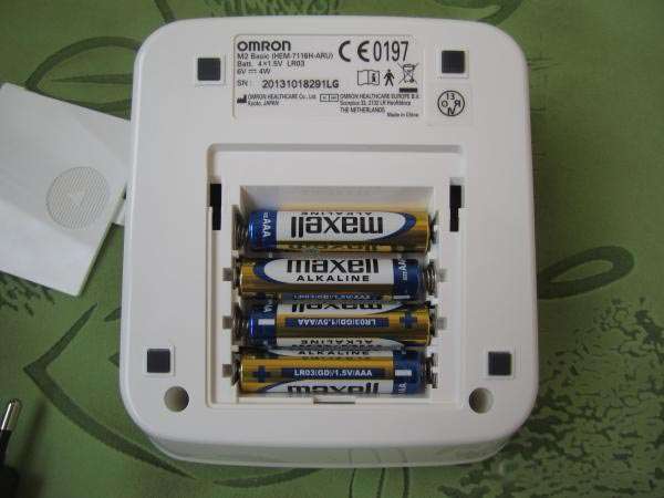

smirnoff 1 Опубликовано 6 Декабря 2016 Жалоба Опубликовано 6 Декабря 2016 Добрый день, помогите снять сомнения. Работаю в аптеке, продаем тонометры. Раньше на них была наклейка - поверительное клеймо. Сейчас наклейки не стало, не стало ее и в прилагаемых документах. А есть она только на свидетельстве о поверке, электронная копия которого (скан) размещен на сайте производителя. Мне кажется это странным, но согласно Приказу Министерства промышленности и торговли РФ от 2 июля 2015 г. N 1815 "Об утверждении Порядка проведения поверки средств измерений, требования к знаку поверки и содержанию свидетельства о поверке" "Если особенности конструкции или условия эксплуатации СИ не позволяют нанести знак поверки непосредственно на СИ, он наносится на свидетельство о поверке ." Производитель заявляет о необходимости обработки поверхности дезраствором, что испортит знак поверки, т.е. нанес правильно. Но при этом не прилагает копию свидетельства.Но я же не могу покупателю в случае вопроса сказать- залез в интернет, там все есть. Как мне мотивированно объяснить производителю, что он не прав? Или мои сомнения беспочвенны, и не прав я? Прошерстил законодательную базу, но не нашел ничего, что бы заставляло его прикладывать копию свидетельства о поверке. Цитата
владимир 332 1319 Опубликовано 6 Декабря 2016 Жалоба Опубликовано 6 Декабря 2016 (изменено) Работаю в аптеке, продаем тонометры. Раньше на них была наклейка - поверительное клеймо. Сейчас наклейки не стало, не стало ее и в прилагаемых документах. Даже интересно, что за наклейка с поверительным клеймом на тонометрах и в прилагаемых документах? Фото можно из архива? Тонометры продаете "населению" или мед. учреждениям? А есть она только на свидетельстве о поверке, электронная копия которого (скан) размещен на сайте производителя Свидетельство о поверке выдается (выписывается) на каждый Ваш Тонометр. Может Вы спутали со Свидетельством об утвержденнии Типа СИ согласно Приказу Министерства промышленности и торговли РФ от 2 июля 2015 г. N 1815 "Об утверждении Порядка проведения поверки средств измерений, требования к знаку поверки и содержанию свидетельства о поверке" "Если особенности конструкции или условия эксплуатации СИ не позволяют нанести знак поверки непосредственно на СИ, он наносится на свидетельство о поверке ." Если точнее ...еще в паспорт(формуляр). Производитель заявляет о необходимости обработки поверхности дезраствором, что испортит знак поверки, т.е. нанес правильно. Но при этом не прилагает копию свидетельства.Но я же не могу покупателю в случае вопроса сказать- залез в интернет, там все есть.Как мне мотивированно объяснить производителю, что он не прав? Или мои сомнения беспочвенны, и не прав я? Прошерстил законодательную базу, но не нашел ничего, что бы заставляло его прикладывать копию свидетельства о поверке. Извините, я Вас не понял, пожалуйста, поконкретнее. Изменено 6 Декабря 2016 пользователем владимир 332 Цитата
владимир 332 1319 Опубликовано 6 Декабря 2016 Жалоба Опубликовано 6 Декабря 2016 (изменено) P.S.Насчет Фармацевта не знаю, но метролог Вы никакой. Изменено 6 Декабря 2016 пользователем владимир 332 Цитата

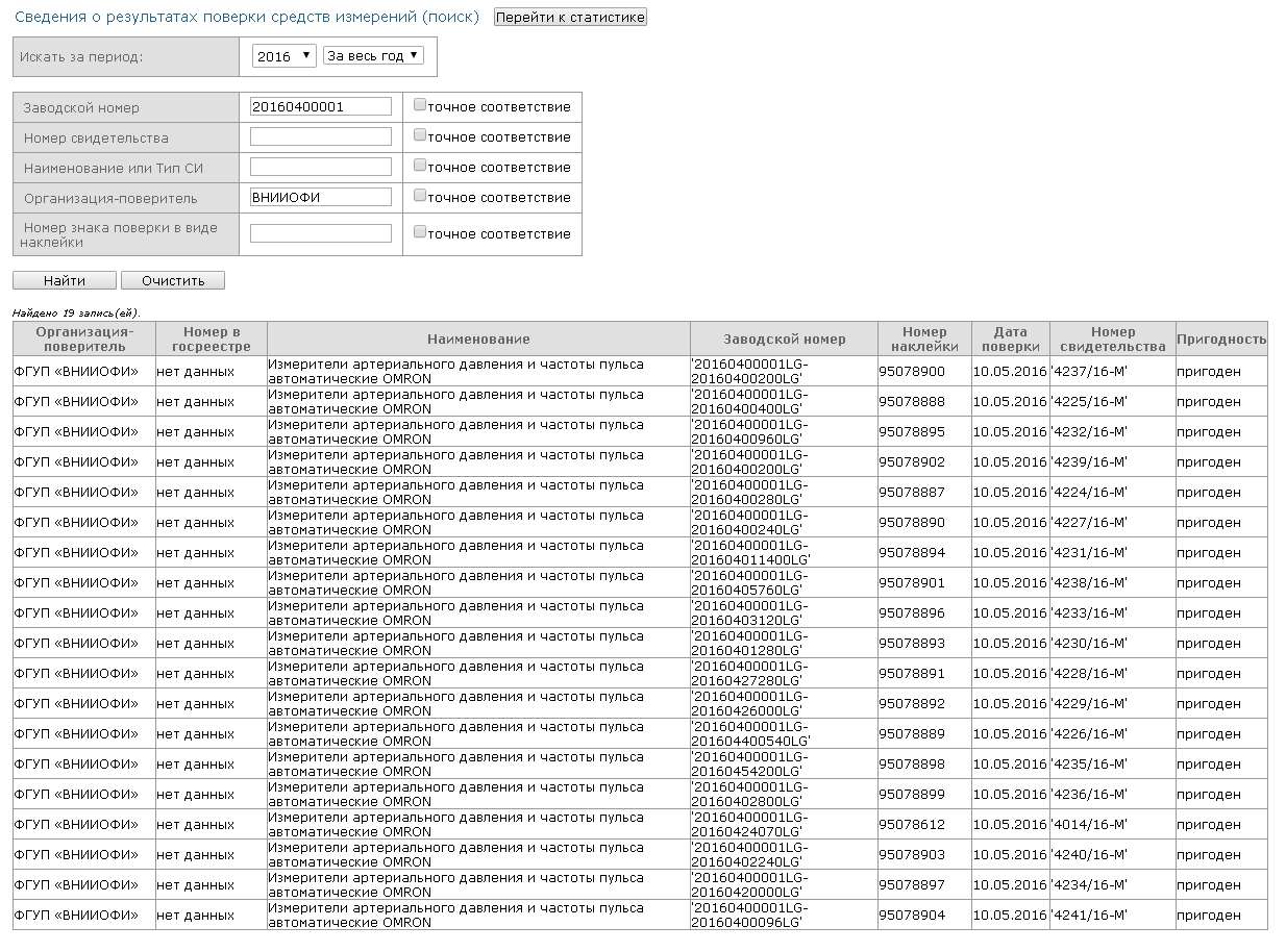

smirnoff 1 Опубликовано 6 Декабря 2016 Автор Жалоба Опубликовано 6 Декабря 2016 P.S.Насчет Фармацевта не знаю, но метролог Вы никакой. И не спорю с этим. вот свидетельство только на сайте ( к тонометру не прикладывается) Тонометры продаем физлицам (аптека). Раньше на тонометре была круглая белая наклейка Но теперь ее нет. А есть от местного филиала информация о том, что я должен смотреть на сайте. Цитата
Ника 1315 Опубликовано 6 Декабря 2016 Жалоба Опубликовано 6 Декабря 2016 P.S.Насчет Фармацевта не знаю, но метролог Вы никакой. А человек и не позиционирует себя как метролог. Работающий в аптеке провозор не является метрологом по сути. Метрология касается простых людей в различных областях жизни и деятельности, но они не обязаны быть метрологами и разбираться в тонкостиях нашего законотворчества. Даже мы, связанные с метрологией, сами не можем в ней однозначно разобраться. Цитата
Ника 1315 Опубликовано 6 Декабря 2016 Жалоба Опубликовано 6 Декабря 2016 вот свидетельство только на сайте ( к тонометру не прикладывается) Тонометры продаем физлицам (аптека). Раньше на тонометре была круглая белая наклейка Но теперь ее нет. А есть от местного филиала информация о том, что я должен смотреть на сайте. Свидетельство конечно крутое, одно на 24070 штук сразу. И к нему прикреплена одна наклейка, на скрепку. ВНИИОФИ жжет. Вот как раз вот такая наклейка со штрих-кодом, прикрепленная к этому свидетельству на скрепку, и должна была бы быть наклеена на прибор, а не какая-то там "круглая белая", которая раньше "выдавалась" производителю (раньше такие были, по протоколу, но потом, после внесения изменений в закон, "лавочку" прикрыли). Но как и сказал Владимир Александрович, оттиск клейма или туже наклейку могли поставить и в паспорт (формуляр). И это так же законно. Но опять же, если прибор используется в бытовых целях (а не в мед.учереждениях), то эти измерения не попадают в сферу ГРОЕИ, и значит приборы не обязательно должны быть поверены. Ведь не понесут же люди через МПИ эти тонометры в периодическую поверку. Цитата
Shmidt64 91 Опубликовано 7 Декабря 2016 Жалоба Опубликовано 7 Декабря 2016 (изменено) ВНИИОФИ жжет. По-моему все же это свидетельство на один прибор Мне кажется это странным Это все очень странно Изменено 7 Декабря 2016 пользователем Shmidt64 Цитата
Ника 1315 Опубликовано 7 Декабря 2016 Жалоба Опубликовано 7 Декабря 2016 ВНИИОФИ жжет. По-моему все же это свидетельство на один прибор Ну тогда это очень странный заводской номер прибора. И наклейка должна быть не прикрепленная на скрепку к свидетельству, а наклеена, или в само свидетельство, или на прибор, или в его паспорт. И здесь не доделала свою работу метрологическая служба "поставщика", проводившая калибровку этого прибора, на основании результатов которой и было выписано данное свидетельство. И неужели они все были откалиброваны в один день, и в тот же день были выписаны свидетельства? PS Или это разные модели, поэтому начало в у всех одинаковое, с № 1, а концовка - по последнему номеру в партии. Но это тоже странно. Они все модели только для РФ гонят? Или это только апрельские попали все к нам (спецзаказ). Цитата
Логинов Владимир 895 Опубликовано 7 Декабря 2016 Жалоба Опубликовано 7 Декабря 2016 ВНИИОФИ жжет. По-моему все же это свидетельство на один прибор Мне кажется это странным Это все очень странно Не согласен. Просто кто-то время с экономил. И по моему ВНИИОФИ даже не видел в глаза этих приборов пример номера прибора Цитата

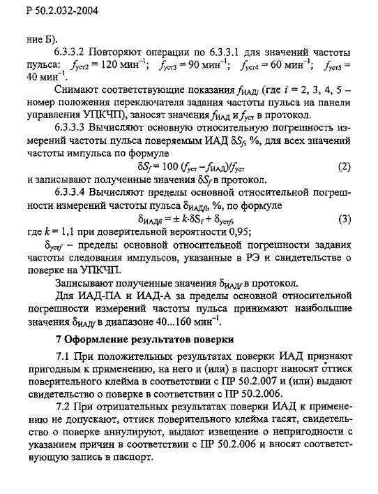

Логинов Владимир 895 Опубликовано 7 Декабря 2016 Жалоба Опубликовано 7 Декабря 2016 Согласно МП должно быть клеймо на си и(или) в паспорте и (или) свидетельство Цитата
sanco 20 Опубликовано 7 Декабря 2016 Жалоба Опубликовано 7 Декабря 2016 ВНИИОФИ жжет. По-моему все же это свидетельство на один прибор Мне кажется это странным Это все очень странно Не согласен. Просто кто-то время с экономил. И по моему ВНИИОФИ даже не видел в глаза этих приборов пример номера прибора А зачем ему видеть прибор? Они бумагу выписали по результатам калибровки. А в результатах калибровки для КАЖДОГО из 24 ТЫСЯЧ должно быть указано ЗНАЧЕНИЕ ПОГРЕШНОСТИ. Это же КАЛИБРОВКА, а не ПОВЕРКА (годен-брак). Цитата
Shmidt64 91 Опубликовано 7 Декабря 2016 Жалоба Опубликовано 7 Декабря 2016 И по моему ВНИИОФИ даже не видел в глаза этих приборов приборы в глаза видеть было не обязательно, а вот сертификаты калибровки, выданные аккредитованным лицом должны были проверить Цитата

Специалисты Фёдоров_Ф 300 Опубликовано 8 Декабря 2016 Специалисты Жалоба Опубликовано 8 Декабря 2016 Чем оформление результатов поверки одного СИ отличается от такового же на 24070 шт.? По действующему законодательству и по методике поверки - ничем. Поэтому "калибровщик" должен был предоставить во ВНИИОФИ 24070 паспортов (формуляров) на эти иАД. А поверитель (или лицо, работающее под надзором аккредитованного поверителя) нанести знаки поверки в каждый (!) эксплуатационный документ. Иное - вне закона. Цитата
smirnoff 1 Опубликовано 8 Декабря 2016 Автор Жалоба Опубликовано 8 Декабря 2016 А поверитель (или лицо, работающее под надзором аккредитованного поверителя) нанести знаки поверки в каждый (!) эксплуатационный документ. Иное - вне закона. Спасибо, а можно подробнее? КАЖДЫЙ эксплуатационный документ - это что за документ, и обязан ли он прикладываться к тонометру? Цитата
Специалисты Фёдоров_Ф 300 Опубликовано 8 Декабря 2016 Специалисты Жалоба Опубликовано 8 Декабря 2016 Стандарт ГОСТ 2.601-2013 "Единая система конструкторской документации. Эксплуатационные документы" устанавливает, в числе прочих, следующие виды эксплуатационных документов (ЭД): Пункт 5.1.2 стандарта Руководство по эксплуатации; Инструкция по монтажу, пуску, регулированию и обкатке изделия; Формуляр; или Паспорт; или Этикетка; ... Пункт 5.2.1 стандарта Обязательным из них является последнее из упомянутых - формуляр, или паспорт, или этикетка. Пункт 5.2.4 В зависимости от особенностей изделия, объема сведений по нему и условий эксплуатации допускается ... выпускать на изделие один ЭД. Тогда этот один ЭД должен называться "Руководство по эксплуатации" и содержать подраздел, присущий формуляру по ГОСТ 2.610-2006 "ЕСКД. Правила выполнения эксплуатационных документов". А именно подраздел "Поверка". Там и должна быть отметка о поверке. Цитата
