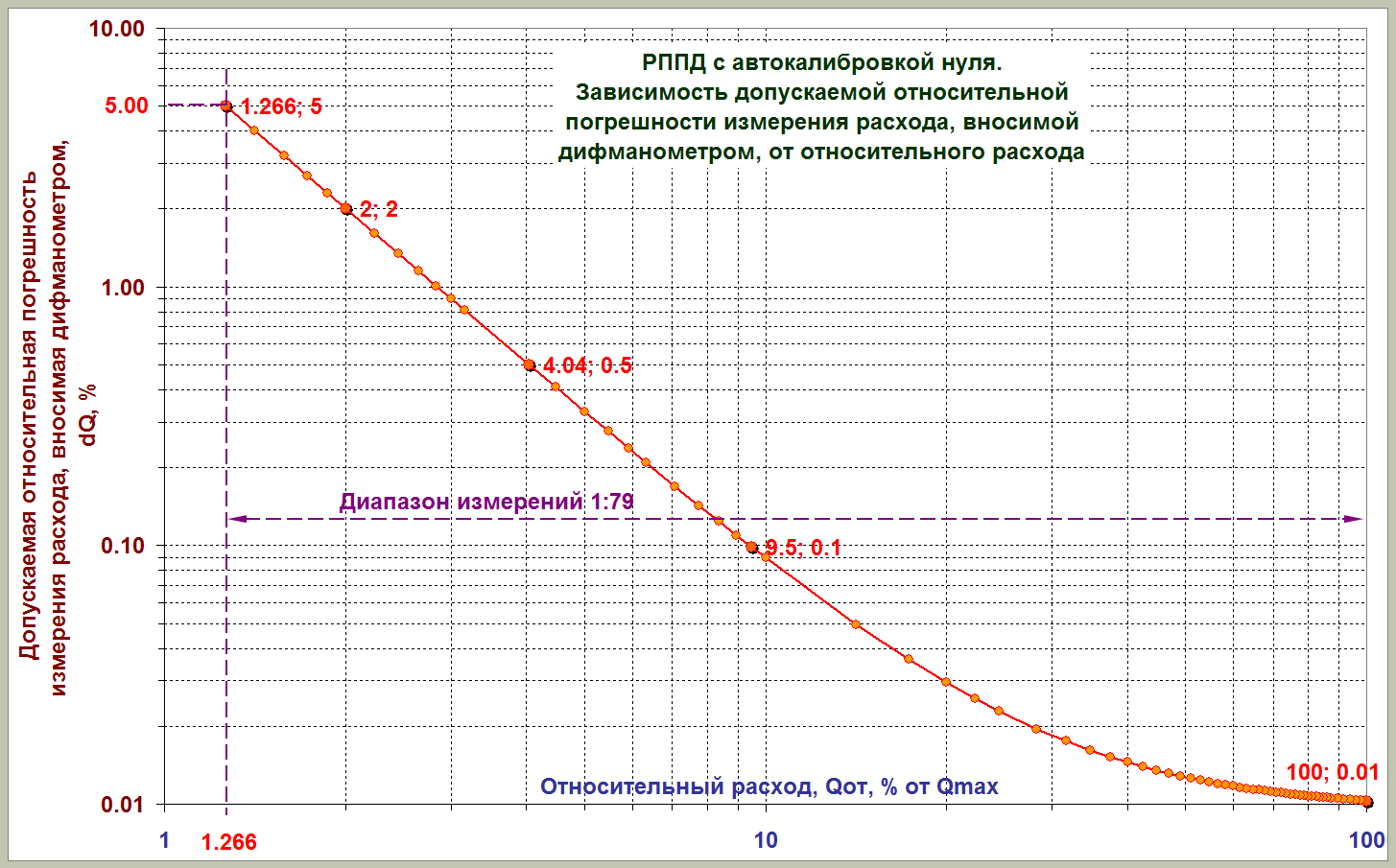

В старые времена широко применялись механические дифманометры-расходомеры кл. точности 1,5 по расходу. У таких дифманометров (например, типа ДП) допускаемая 5-процентная относительная погрешность измерения расхода (см. ГОСТ 8.145-75) достигалась как раз при Q = 0,3*Qmax. Видимо, отсюда и берёт начало историческое заблуждение, что у РППД Qmin = 30 % от Qmax
На самом деле нормируемый диапазон измерения расхода - это индивидуальная характеристика каждого РППД, зависящая от уровня допускаемой относительной погрешности, от точности применяемых дифманометров и вторичных приборов и ряда других факторов.
На картинке показано, что у самопишущего дифманометра-перепадомера кл. 1,5 по перепаду (например, типа ДСС) 5-процентная погрешность достигается при Q = 0,39*Qmax, а у высокоточного дифманометра EJX-110A Qmin = 0,05*Qmax. А у современных РППД с автокалибровкой нуля Qmin = 0,013*Qmax.
Таким образом, можно утверждать, что "Qmin = 30 % от Qmax" - это давно устаревшее понятие. Сегодня мы уже не встретим в эксплуатации РППД со столь узким диапазоном измерений.59328db5a675b_.thumb.png.fb83fd3e0728a3f295f8c95b6a0bbcda.png

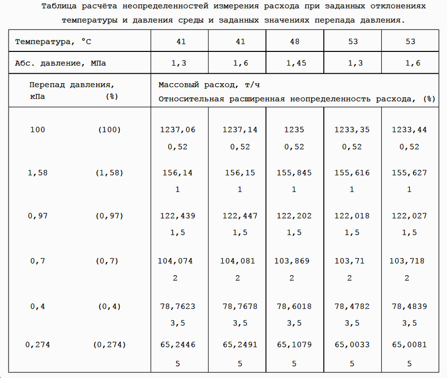

Прилагаемая таблица взята из расчёта РППД с автокалибровкой нуля, установленного в трубопроводе холодной воды Ду350.
Допускаемая относительная погрешность измерения расхода для данного расходомера принята равной +/-5 %. При таком условии нормируемый диапазон измерения составил 13,4...1000 т/ч, т.е. Qmin =  0,013*Qmax (1:74). Если доп. отн. погрешность ограничить на уровне +/-2 %, то Qmin = 0,021*Qmax (1:47).5932a97fc2c5a_-.png.fa18bc410f7cba26c612c6886f8e7600.png
Так что не извольте сумлеваться: с "Расходомер ИСО" у нас всё в порядке...

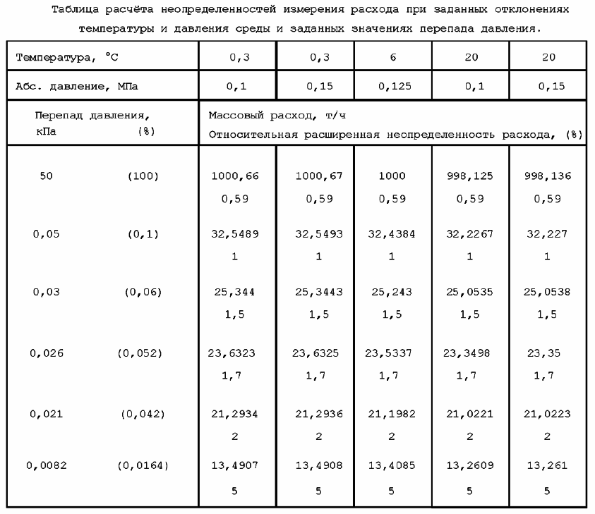

В первом случае:  диапазон изменения абсолютного давления воды явно заужен (0,1-0,15 МПа), нижний предел измерения ДПД в 0,0082 кПа вызывает удивление также как и ДПД с "автокалибровкой нуля". Соответственно заявленный диапазон в 1:74 (1:47) вызывает легкую подозрительность...
Второй случай - ближе к правде, хотя, надо сказать, в обоих случаях расширенная неопределенность в 0,52-0,59% - это фантастика!!!

Вероятно можно предположить, что расчёты приведены без учета дополнительных погрешностей СИ, поэтому диапазон и большой. При учёте дополнительных он значительно уменьшится. К сожалению в Госреестр перепадник был внесен только с одной температурной погрешностью - что очень и очень неправильно.
по-моему расширен до неприличия. Если это теплосеть, то там давление практически постоянное
Сомнения большие меня "грызут", что с абсолютным давлением 0,1 МПа  у вас вода транспортируется . Направление движение среды будет зависеть от атмосферного давления?
По-первости меня тоже терзали сомненья. Но начальник ПТО их развеял...
Дело в том, что этот узел учёта установлен в конце длинного старинного водовода с недостаточной пропускной способностью по причине многолетних отложений и небольшого давления в начале водовода. На штатных расходах (около 450 т/ч) фактическое избыточное давление составляет около 0,25 кгс/см2. Но бывают ситуации, когда расход возрастает до 1000 т/ч (дополнительная вода идёт на охлаждение механизмов при недостатке технической воды во время ледохода). И насосы, что стоят недалеко за узлом учёта, буквально высасывают воду из водовода, доводя избыточное давление до нуля... А если дополнительные насосы отключить, то расхода в 1000 т/ч не получить - старая заросшая труба не может пропустить повышенный расход.
В общем, с давлением тут ошибки нет. И с учётом тоже  всё в порядке...

В первом случае: нижний предел измерения ДПД в 0,0082 кПа вызывает удивление также как и ДПД с "автокалибровкой нуля". Соответственно заявленный диапазон в 1:74 (1:47) вызывает легкую подозрительность...
Удивление и подозрительность как рукой снимет, если выполнить несложный расчёт (например, в Excel) допускаемой погрешности измерения расхода, вносимой дифманометром.
Для дифманометров с автокалибровкой нуля в рабочих условиях в соответствии с методикой измерений допускаемая относительная погрешность измерения перепада давления рассчитывается по формуле
ddP = 0,019 + 100*(0,0016/dP), % от dP.
Здесь dP - рабочий перепад на СУ, кПа.
На картинке показано, что при 5-процентном допуске диапазон измеряемых расходов у такого дифманометра составляет 1:79. "Расходомер ИСО" даёт чуть меньше - 1:76. Что, собственно, и должно быть: "Расходомер ИСО" учитывает все составляющие погрешности измерения расхода, а не только погрешность, вносимую дифманометром.
Так что "Расходомер ИСО" полностью реабилитирована: расчёт расширенной неопределенности (относительной погрешности) программа выполняет правильно.
А вот почему "ДПД с автокалибровкой нуля" вызывает удивление - не совсем понятно. Поясните, плз. Откуда произрастает удивление? У нас такие РППД применяются повсеместно там, где нужны высокая точность и широкий (по факту - до 1:1000) диапазон измерения расхода...

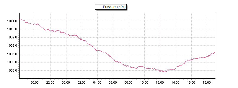

Скорее погоду в Африке измеряете, а не расход. Атмосферное давление на 100 Па/ч может меняться. В расчет неопределенности включили?
Атмосферное давление нас мало интересует - во всех узлах учёта воды, тепла и газа мы применяем манометры абсолютного давления. (Они встроены в дифманометры, отдельных преобразователей давления не требуется). Кроме того, вода - она практически почти не сжимаема...
