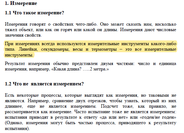

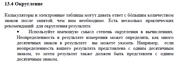

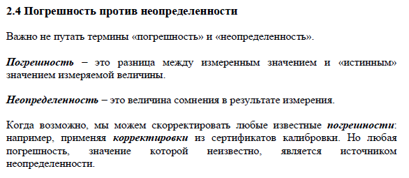

Логинов Владимир 901 Опубликовано 8 Июля 2021 Жалоба Опубликовано 8 Июля 2021 (изменено) 7 часов назад, владимир 332 сказал: Из ретро "по-англицки" в переводе Из данной книги Т.е. не объект имеет неопределенность, а каждый измеряемый объект. Неопределенность не свойство объекта, а свойство процесса. Изменено 8 Июля 2021 пользователем Логинов Владимир Цитата

Lavr 541 Опубликовано 8 Июля 2021 Жалоба Опубликовано 8 Июля 2021 4 часа назад, Логинов Владимир сказал: Из данной книги Ошибку обнаружил уже в Резюме. Утверждается, что обеспечение прослеживаемости может уменьшить неопределенность. Это категорически неверно. Этот материал можно читать только, если уже хорошо понимаешь, что такое неопределенность. Но в этом случае читать не стоит, поскольку периодически вызывают раздражение допущенные ошибки или нечеткие формулировки, которые могут привести к неверному пониманию. Цитата
