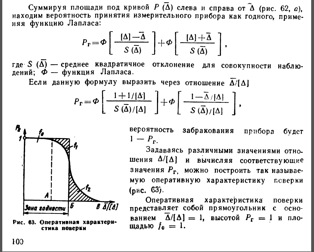

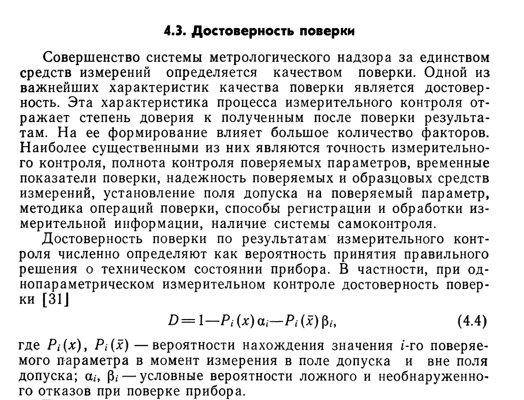

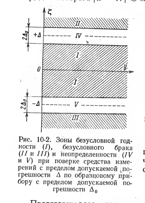

34 минуты назад, владимир 332 сказал:
Прошёл по МП - МИ 782-85
Или Вы г-н libra предлагаете бюджет погрешности посчитать, применяя книгу Маркова "Погрешность и выбор средств при линейных измерениях", 1967 :unknw: и т.д.....
Ваш протокол поверки в студию.
Если "западная" картинка вам непонятная, то вот картинки из "отечественных книг. Ищите метрологические ошибки первого и второго рода.1573555121_2020-07-0619_59_26.thumb.png.920bf7518994ce5e85f8868cd00e5780.png1573555121_2020-07-0619_59_26.thumb.png.920bf7518994ce5e85f8868cd00e5780.png
