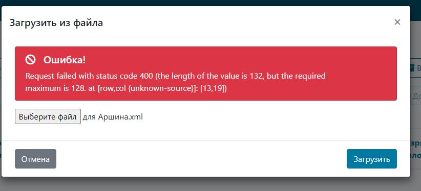

Добрый день. Коллеги, подскажите, в чем может быть причина ошибки?
Длина превышена для наименования ГПС, там до 128-ми символов
3 минуты назад, Metrolog_70 сказал:

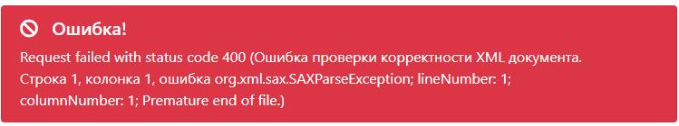

Да, разобрался, как исправить? сократить в виде ГПС?
теперь выдает эту ошибку
для Аршина.xml
Изменено пользователем Ramzes
дополнил
7 минут назад, Ramzes сказал:
помимо длинной ГПС у вас еще не указаны давление и влажность
