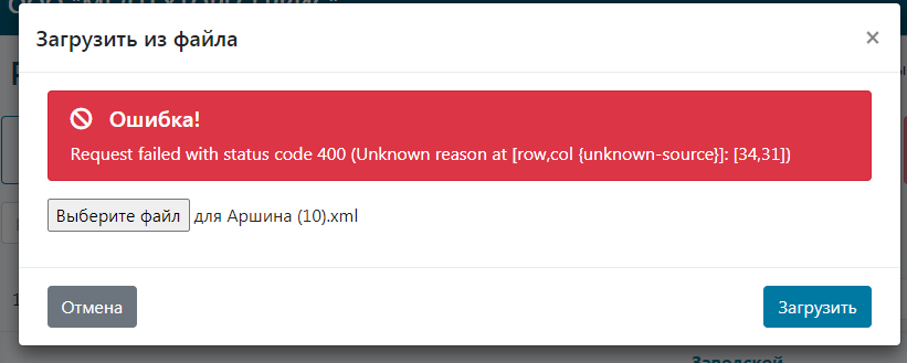

10 часов назад, Sylmain сказал:
Добрый вечер.
По Руководству пользователя пробую загрузить base64 в составе xml.
Использую следующий код
<protocol mimetype="application/pdf" filename="PDF_Пример протокола поверки.pdf">
  <content>JVBERi0xLjUNCiW1tbW1DQoxIDAgb2J и т.д.</content>
</protocol>
Естественно все это в составе корректного по всей остальной схеме файла xml.
При загрузке в ЛК Аршин ругается: Request failed with status code 400 (unexpected attribute "mimetype" at [row,col {unknown-source}]: [1,1327])
При этом если атрибуты убрать, он ругнется, что их нет.
Как поступить? Все делаю по примерам Руководства.
2 часа назад, Vladimir Seliverstov сказал:
Да, я тоже эту ошибку отловил и в техподдержку отправил. Причем в качестве примера указал их же собственный файл-шаблон из нового руководства пользователя. При пакетной загрузке протоколы не загружаются. Надеюсь скоро это исправится.
54 минуты назад, AQZWSX сказал:
Единственная мысль которая возникает, если в Аршиновском файле-примере перед каждым тегом поставить gost:, то тогда пройдет или нет?
Только что попробовал.
1) Беру файл-пример с pdf протоколом из раздела Справочная информация, пытаюсь загрузить в Аршин. Файл не загружается.
2) В файле-примере перед каждым тегом ставлю gost:, также ставлю gost: перед mimetype и  filename, а после xmlns ставлю :gost. Все остальное не меняю. Файл загружается.

Только что, Vladimir Seliverstov сказал:
Обалдеть. Это наверное секретные коды. Что бы враги не догадались.
Скорее это косяк разработчиков. Раньше gost: обязательно надо было указывать, теперь они что-то поменяли и стало необязательно, видимо в новой версии что-то все-таки недопоменяли)) из-за этого файл и не загружается.

4 часа назад, AQZWSX сказал:
Раньше gost: обязательно надо было указывать...
Я не указывал эти теги и все загружалось и опубликовано в старой версии Аршин.
.xml файл формирую из MS Access+Excel
1 минуту назад, chifex сказал:
даже так ?
