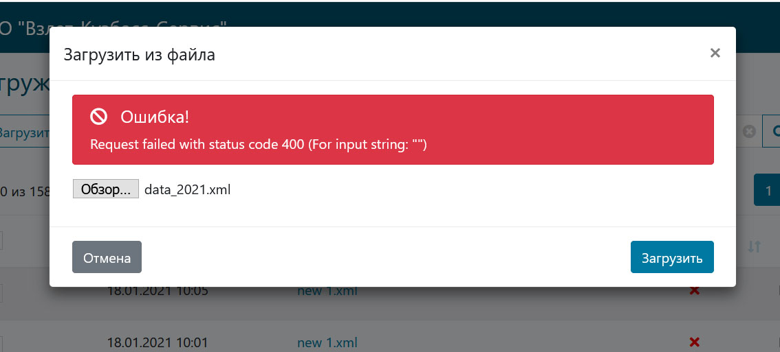

39 минут назад, mila1231 сказал:
День добрый подскажите причину ошибки Request failed with status code 400 (For input string: "")  файл и принскрин од=шибки прилагаю:
data_2021.xml 156 \u043a\u0411 · 2 скачивания
У вас везде указан часовой пояс +00:00, попробуйте его вообще удалить.
Я на самом деле сомневаюсь, что проблема в часовом поясе, но других идей мне в голову не приходит.
