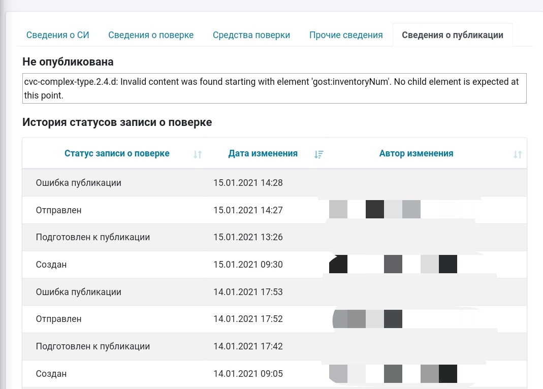

Доброго времени суток всем, вчера при отправке данных в аршин через браузер на разных компьютерах и многие СИ  не публикуются. Выходит ошибка публикации.
cvc-complex-type.2.4.d: Invalid content was found starting with element 'gost:inventoryNum'. No child element is expected at this point.
Может кто сталкивался с таким?

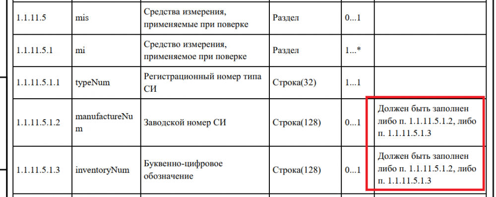

Без XML тяжело сказать но похожая ошибка была в разделе mi -СИ используемые при поверке
Если раньше передавались заводской или инвентарный номер вместе, то теперь либо тот либо этот. Т.е. если у вас в XML есть заводской № то не должно быть инвентарного и наоборот.
Изменено пользователем Deeptown12
