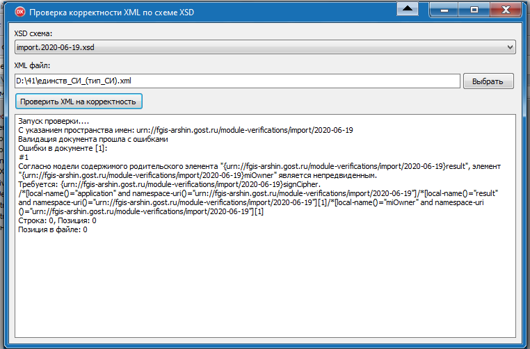

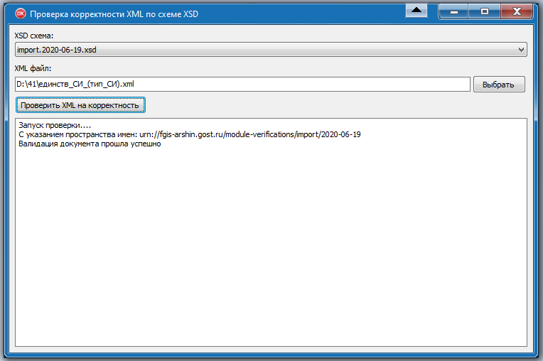

12 часов назад, Deeptown12 сказал:
Добрый день.
Может пригодится кому. Выкладываю программу проверки корректности XML для загрузки в Аршин на соответствие схеме XSD.
Программа простая, выбираете XML который дает ошибку - программа покажет в какой строке и на какой позиции в XML присутствуют некорректные данные.
CheckArshinXML.zip 4 \u041c\u0411 · 5 скачиваний
Здорово. Только вот позиция почему то не показывает, даже в вашем примере
2 часа назад, Логинов Владимир сказал:
Потому что на некоторых ошибках она и не показывается, например отсутствии узла XML  - если ее нет в файле, как в примере то и № позиции нет, а ошибка есть что нужен узел.

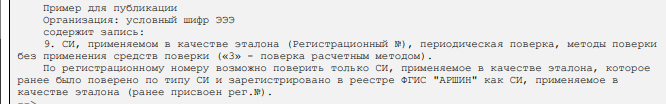

Добрый день, коллеги.  Ранее был вопрос по рег. номеру для СИ в качестве эталонов - НОМЕР МЕНЯЕТСЯ!!!
Получили "выписку" (СоП) из АРШИН на СИ, в качестве эталона с новым номером. И теперь получается, что возможно нам заносить свой "эталон" как со "старым" номером (только до 15.01.2021), так и с уже новым (с 11.01.2021 до 10.01.2023).
4 минуты назад, Aleksun08 сказал:
Исходя из Руководства пользователя (стр. 89, п. 9), ИМХО, это не корректно.
7 минут назад, Aleksun08 сказал:
По какому признаку меняется? Вы старый номер указывали перед сдачей в поверку?
