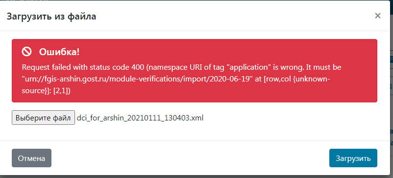

У меня ошибка 400. Загружаю файлы пакетом
8 минут назад, Тамбовский Волк сказал:
У вас в файле не на тот шаблон по которому проверка должна идти ссылается, вам же пишет, что должно быть
<application xmlns="urn://fgis-arshin.gost.ru/module-verifications/import/2020-06-19">
Они многое что поменяли. Теперь и часовой пояс для даты не надо указывать. И писать перед каждым тегом gost:
11 минут назад, Логинов Владимир сказал:
Спасибо, может кто то кроме меня так же проглядел эти "новинки", интересно на каком этапе и когда они возникли.
6 минут назад, Логинов Владимир сказал:
Новое руководство и схемы тут https://fgis.gost.ru/fundmetrology/cm/docs
Спасибо, я это как-то пропустил, буду изучать. Но и пакетные данные оформленные по предыдущему тестовому варианту (с gost/таймзоной и т.п.) тоже пока пропускает, вчера отправлял.
пакетные данные, оформленные по таблице 2020-04-14, сегодня уже не пропускает, требует от 2020-06-19. Может есть у кого экселевский готовый модуль по новым кодам?
