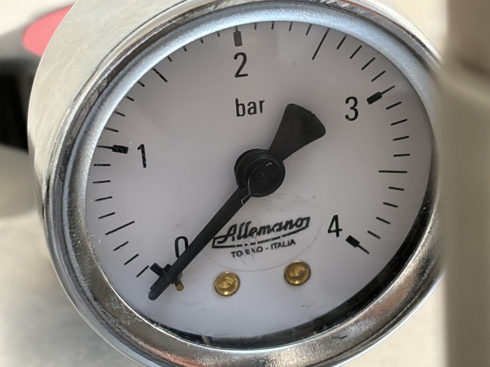

Специалисты scbist 1865 Опубликовано 1 Апреля Специалисты Жалоба Опубликовано 1 Апреля 18 часов назад, Логинов Владимир сказал: Если нет класса точности то это показометр, а не СИ Итальянцы из Allemano на манометры классов 1,6 - 2 - 2,5 могут и не указывать на шкале цифру. Загляните к ним на сайт. Там есть похожие манометры без указания класса на шкале. Полная информация может быть в паспорте и сертификате калибровки. Цитата
kot1967 211 Опубликовано 2 Апреля Жалоба Опубликовано 2 Апреля 4 часа назад, scbist сказал: Итальянцы из Allemano на манометры классов 1,6 - 2 - 2,5 могут и не указывать на шкале цифру. Загляните к ним на сайт. Там есть похожие манометры без указания класса на шкале. Полная информация может быть в паспорте и сертификате калибровки. А как это свидетельствует об отнесении прибора к СИ. Если нет в Аршине, то за то, чтобы доказать, что ты "СИ" еще пободаться с РСТ нужно Цитата
Alexs_L 105 Опубликовано 2 Апреля Жалоба Опубликовано 2 Апреля (изменено) В 31.03.2026 в 14:41, Татьяна ЛТА сказал: Добрый день. У нас на средоварке AGARSTER ECO MINI Италия установлен манометр на котором отсутствует указание на класс точности. Организация. где мы поверяли его раньше теперь отказывается его поверять, ссылаясь на то, что у них изменились требования. Прикладываю фото, может кто знает как определить на этом манометре класс точности? Повторю ранее написанные вопросы, а также добавлю иные размышления: 1. Контролиуремое давление попадает под требования измерения поверенными средствами? 2. Проводилась ранее поверка или калибровка? Можете выложить скан документа? 3. Предлагаю рассмотреть возможность замены манометра на новый: с паспортом, с поверкой. Поверка по стоимости 400 - 600 руб. С непонятным результатом. А при отрицательном всё равно придется оплачивать работы, и менять манометр. Новый манометр, с поверкой - от 800 руб. Причем можно найти с МПИ 2 года. Что по итогу и экономически выгоднее оказывается (хоть и соввсем чуть - чуть). 4. Установленный манометр имеет предел 4 бар. Согласно найденной информации в Интернете данной оборудование оборудовано предохранительным клапаном на 1,5 атм. То есть манометр работает максимум до 1/3 своей шкалы. И поэтому есть смысл прассмотреть применение манометра со шкалой 2,5 бар. Изменено 2 Апреля пользователем Alexs_L Цитата
Доктор права 16 Опубликовано 2 Апреля Жалоба Опубликовано 2 Апреля 23 минуты назад, Alexs_L сказал: Добрый день. У нас на средоварке AGARSTER ECO MINI Италия установлен манометр на котором отсутствует указание на класс точности. Организация. где мы поверяли его раньше теперь отказывается его поверять, ссылаясь на то, что у них изменились требования. Прикладываю фото, может кто знает как определить на этом манометре класс точности? Такое есть, проще поменять на СИ утвержденного типа с такими же характеристиками. Цитата
Alexs_L 105 Опубликовано 2 Апреля Жалоба Опубликовано 2 Апреля 6 минут назад, Доктор права сказал: Такое есть, проще поменять на СИ утвержденного типа с такими же характеристиками. не суть важно, но всё таки: это не моё выражение. В моём сообещнии приведена цитата от топикстартера: Татьяна ЛТА. Цитата
Доктор права 16 Опубликовано 2 Апреля Жалоба Опубликовано 2 Апреля 1 минуту назад, Alexs_L сказал: цитата от топикстартера: Татьяна ЛТА Просто предлагается как облегчить жизнь и не множить сущности более, чем есть. Это и есть замена на СИ утвержденного типа. Цитата
