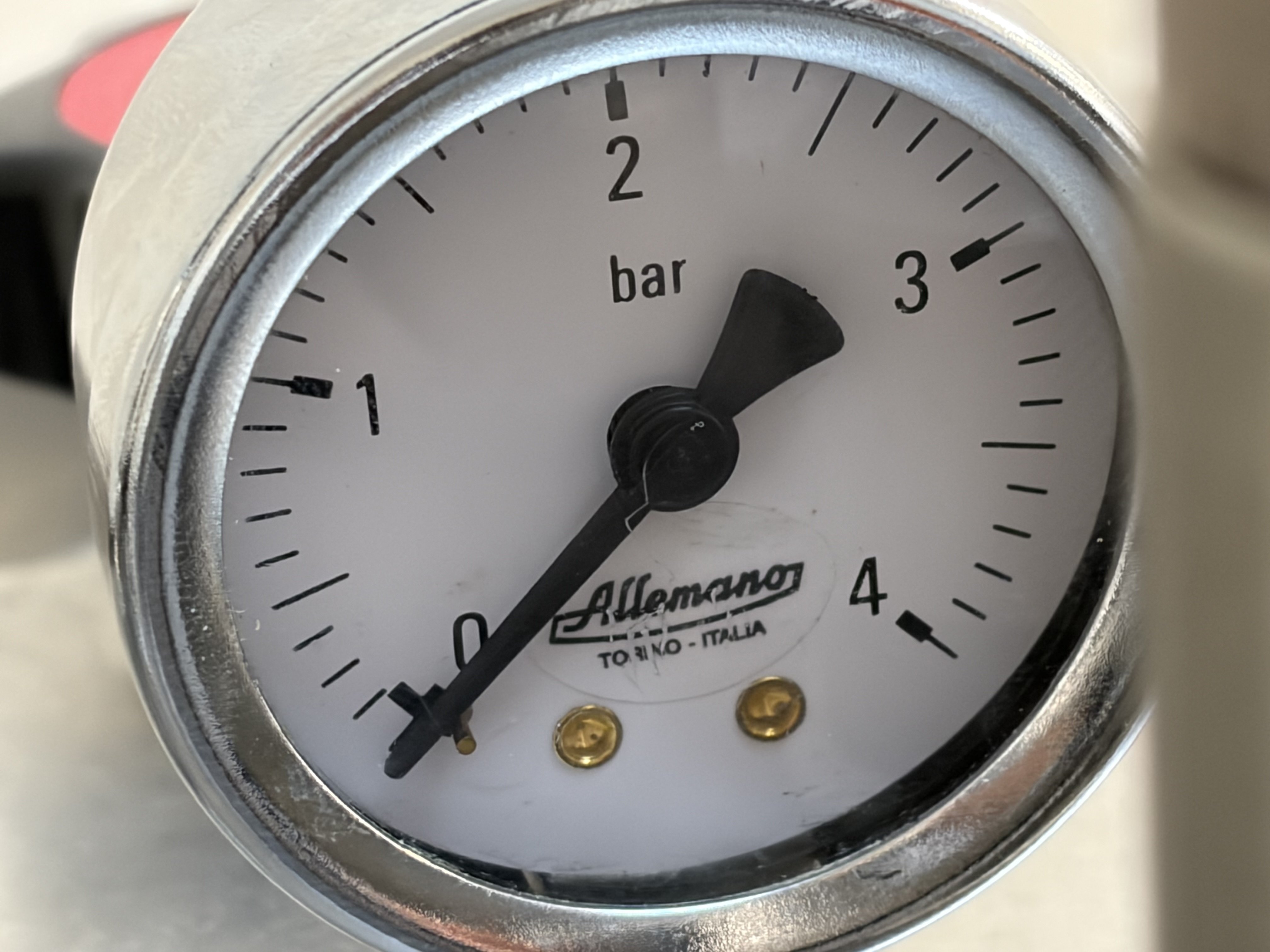

Татьяна ЛТА 0 Опубликовано 31 Марта Жалоба Опубликовано 31 Марта Добрый день. У нас на средоварке AGARSTER ECO MINI Италия установлен манометр на котором отсутствует указание на класс точности. Организация. где мы поверяли его раньше теперь отказывается его поверять, ссылаясь на то, что у них изменились требования. Прикладываю фото, может кто знает как определить на этом манометре класс точности? Цитата

Специалисты scbist 1882 Опубликовано 31 Марта Специалисты Жалоба Опубликовано 31 Марта 9 часов назад, Татьяна ЛТА сказал: Прикладываю фото, может кто знает как определить на этом манометре класс точности? На сайте производителя про такие манометры пишут 1 или 1,6 https://www.allemano.it/en/production/pressure-gauge/52/bp-series.html Но у вашего на шкале нет маркировки, значит не лучше чем 1,6. Цитата
Логинов Владимир 921 Опубликовано 1 Апреля Жалоба Опубликовано 1 Апреля Если нет класса точности то это показометр, а не СИ. Цитата
