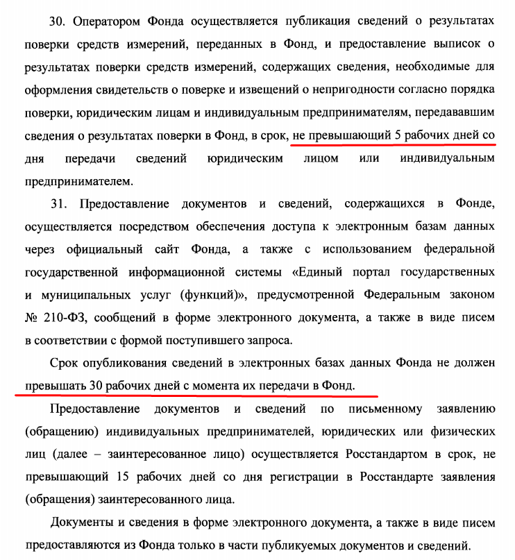

kormavik89 0 Опубликовано 12 Января 2021 Жалоба Опубликовано 12 Января 2021 (изменено) Мы передаем в ФИФ в сроки, не превышающие 20 и 40 рабочих дней. Оператор Фонда публикует в срок, не превышающий 5 рабочих дней. О каких таких 30 рабочих днях идет речь в п.31, не пойму? Заказчик точно увидит данные через 25-45 рабочих дней или надо прибавить еще 30? Изменено 12 Января 2021 пользователем kormavik89 Цитата
Специалисты Данилов А.А. 1993 Опубликовано 12 Января 2021 Специалисты Жалоба Опубликовано 12 Января 2021 3 часа назад, kormavik89 сказал: Мы передаем в ФИФ в сроки, не превышающие 20 и 40 рабочих дней. Оператор Фонда публикует в срок, не превышающий 5 рабочих дней. О каких таких 30 рабочих днях идет речь в п.31, не пойму? Заказчик точно увидит данные через 25-45 рабочих дней или надо прибавить еще 30? В ФИФе содержатся сведения не только о результатах поверок. Пункт 30 - про них, а пункт 31 - про иные сведения... Цитата

kormavik89 0 Опубликовано 13 Января 2021 Жалоба Опубликовано 13 Января 2021 20 часов назад, Данилов А.А. сказал: В ФИФе содержатся сведения не только о результатах поверок. Пункт 30 - про них, а пункт 31 - про иные сведения... Я так и подумал. Возможно речь идет про описания типа, нормативные документы и прочее, а возможно и про xml файлы баз данных, которые необходимы для работы API. Но акцент в сторону привязки системы к порталу Госуслуги выглядит как дополнительная страховка на случай, если Госпортал опять зависнет. И таким образом получается 5 дней превращаются в 30 дней. А вот, что ответила поддержка: Цитата "Срок опубликования сведений в электронных базах данных Фонда не должен превышать 30 рабочих дней с момента их передачи в Фонд" - данный пункт приказа 2906 от 28 августа 2020 регламентирует максимально допустимый срок публикации переданных сведений о результатах поверки организациями-поверителями Оператором фонда в Федеральном информационном фонде по обеспечению единства измерений. При этом публикация сведений о результатах поверки осуществляется практически в режиме реального времени. Цитата
