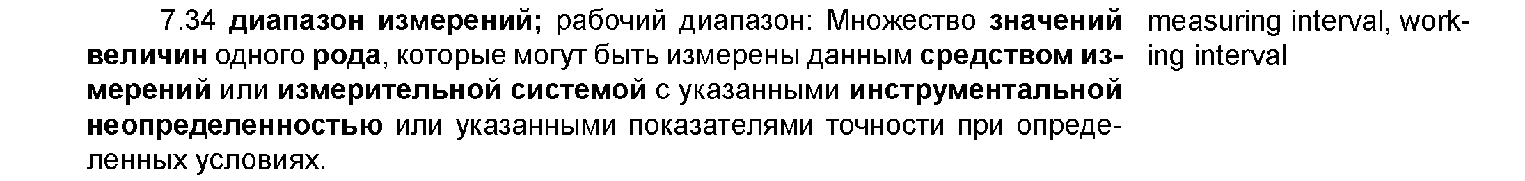

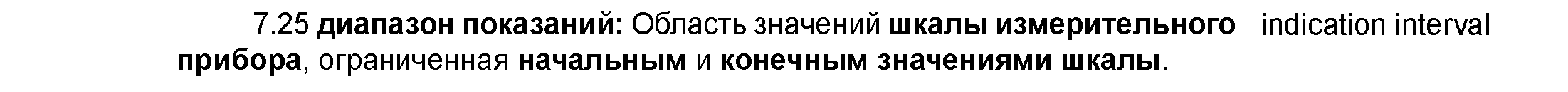

владимир 332 1320 Опубликовано 29 Октября 2020 Жалоба Опубликовано 29 Октября 2020 1 час назад, nickallass сказал: Есть манометр, для примера пусть будет МП4-УУ2 (№ 10135-10 в ФИФе) с диапазоном показаний 0-10 кгс/см2, КТ 1,5, цена деления шкалы 0,2 кгс/см2. В описании типа на данное СИ написано, что диапазон измерения от 0 до 75% диапазона показаний, т.е. в нашем конкретном случае от 0 до 7,5 кгс/см2 РМГ 29-2013 39 минут назад, AQZWSX сказал: Поверять надо в тех точках, которые указаны в методике поверки. 1 час назад, nickallass сказал: МП4-УУ2 (№ 10135-10 в ФИФе) http://nd-gsi.ru/grsi/100xx/10135-10.pdf МП МИ 2124-90 п.5.3.7 Цитата не менее 5.... Цитата

nickallass 0 Опубликовано 29 Октября 2020 Автор Жалоба Опубликовано 29 Октября 2020 1 час назад, владимир 332 сказал: РМГ 29-2013 http://nd-gsi.ru/grsi/100xx/10135-10.pdf МП МИ 2124-90 п.5.3.7 эти понятия изучили из РМГ 29, методику тоже. И ГОСТ 2405-88 полистали, на который ссылается производитель. Но в данном госте нет диапазона измерения 0-75% в принципе и получается, что данное СИ не соответствует п.1.2 этого документа. У манометра, который я привел в примере, оцифрованные точки шкалы: 0, 2, 4, 6, 8, 10 кгс/см2. Если мы берем количество точек не менее 5 (по методике) равномерно распределенных, то получим следующее: 0; 1,5; 3,0; 4,5; 6,0; 7,5. И как раз точки: 1,5; 4,5; 7,5 будут находится между рисок шкалы. Разве это верно? Много раз слышал от старших товарищей, что как правило выбираются именно оцифрованные отметки шкалы, но откуда это повелось никто сказать не может. В данном случае это не выполнимо. Это и смущает. Может быть есть какой-то документ, где про это почитать можно? Извиняюсь за совсем уж глупые вопросы, но посоветоваться не с кем по этому поводу Цитата

east 212 Опубликовано 2 Ноября 2020 Жалоба Опубликовано 2 Ноября 2020 В 29.10.2020 в 17:27, nickallass сказал: (№ 10135-10 в ФИФе В данном ОТ погрешность нормируется от диапазона показаний, поэтому поверять нужно по диапазону показаний. Диапазон измерений непонятно для чего привели, возможно для подбора СИ непосредственно под технологический процесс. Цитата
