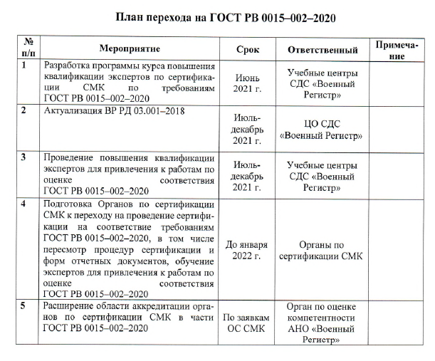

Максим Андреев 129 Опубликовано 1 Июля 2021 Жалоба Поделиться Опубликовано 1 Июля 2021 (изменено) Мой пример укрупненного Плана ОТМ по внедрению документа по стандартизации (ДС) организационного плана, по которому проводится сертификация. По п.4 Плана ОТМ делался подробнейший План мероприятий, включающий следующие графы: пункт ДС, требование ДС, мероприятия, ответственный исполнитель, срок, отметка о выполнении. Примеры мероприятий - разработка/актуализация СТО, инструкций, заведение каких-то журналов и иных записей и т.д. План ОТМ.doc Изменено 1 Июля 2021 пользователем Максим Андреев Цитата Ссылка на комментарий Поделиться на других сайтах Прочее
tarasova.63 40 Опубликовано 2 Июля 2021 Автор Жалоба Поделиться Опубликовано 2 Июля 2021 (изменено) 19 часов назад, Максим Андреев сказал: Мой пример укрупненного Плана ОТМ по внедрению документа по стандартизации (ДС) организационного плана, по которому проводится сертификация. По п.4 Плана ОТМ делался подробнейший План мероприятий, включающий следующие графы: пункт ДС, требование ДС, мероприятия, ответственный исполнитель, срок, отметка о выполнении. Примеры мероприятий - разработка/актуализация СТО, инструкций, заведение каких-то журналов и иных записей и т.д. План ОТМ.doc 43 \u043a\u0411 · 2 скачивания Спасибо!!!Я уже сделала приблизительно, как у вас.Но все равно,спасибо! На подходе еще партия ГОСТов.в том числе и по СМК. Изменено 2 Июля 2021 пользователем tarasova.63 Цитата Ссылка на комментарий Поделиться на других сайтах Прочее
